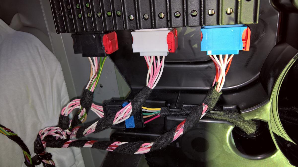

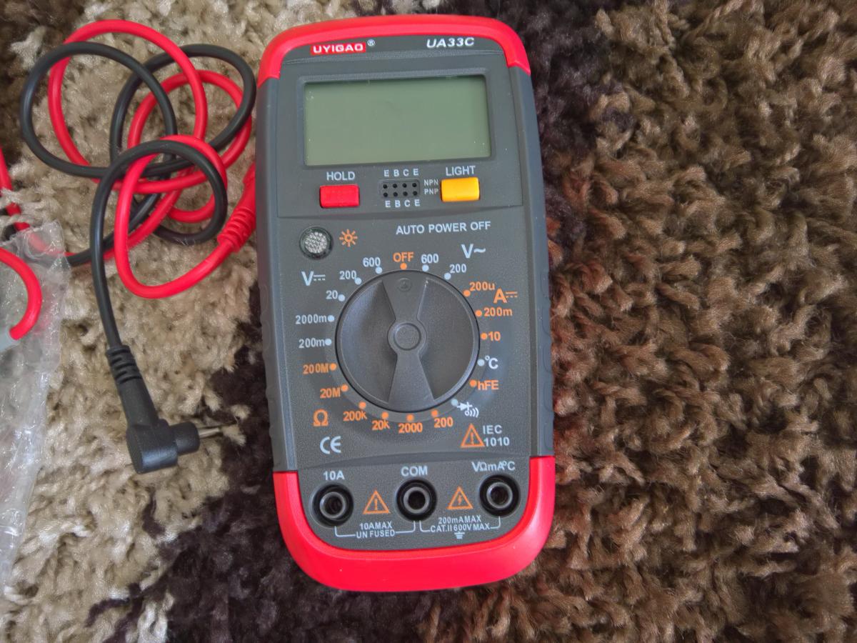

palawiaris Δημοσ. 1 Απριλίου 2017 Δημοσ. 1 Απριλίου 2017 Καλησπέρα.Το αμάξι μου έχει ενσωματωμένο ενισχυτή με DSP...έτσι λέει τουλάχιστον.Το ηχοσύστημα φυσικά δεν με ικανοποιεί καθόλου και πρέπει να γίνουν αλλαγές.Αυτό που θα ήθελα να μάθω είναι πως να βρω με το πολύμετρο πια καλώδια είναι που πάνε από την έξοδο του ενσωματωμένου ενισχυτή στα ηχεία και πια είναι τα + και -.Μια εικόνα το τι γίνετε εκεί με τα καλώδια και μία του πολύμετρου.Από αυτές τις εξόδους,τα καλώδια θα πάνε σε ένα Helix DSP και μετά σε ενισχυτή.Για να βοηθήσω λίγο τα καλώδια από τα ηχεία μπρος πίσω έχουν το ροζ και άσπρο χρώμα.Στον ενσωματωμένο ενισχυτή πάνε σύνολο 34 καλώδια
Haldol Δημοσ. 1 Απριλίου 2017 Δημοσ. 1 Απριλίου 2017 Για να βρεις τι πάει και που, βάλε το πολύμετρο στον έλεγχο συνέχειας. Είναι αυτό το συμβολάκι ανάμεσα στο "hFE" και στο "200Ω". Τους ακροδέκτες του πολυμέτρου τους βάζεις μετά στα δύο άκρα που θέλεις να ελέγξεις αν "επικοινωνούν". Αν υπάρχει σύνδεση ανάμεσά τους, το πολύμετρο θα κάνει μπιπ. Τώρα το ποιο από τα "ροζ-άσπρο" είναι "κόκκινο-μαύρο" δε σε νοιάζει πολύ, αρκεί να είναι όλα ίδια. Μην συνδέσεις δηλαδή στο ένα ηχείο το ροζ σαν κόκκινο και στο άλλο σαν άσπρο, ο ήχος θα είναι λίγο περίεργος.
