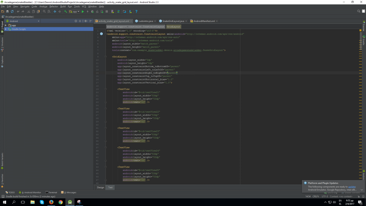

sma0900029 Δημοσ. 2 Απριλίου 2017 Μέλος Δημοσ. 2 Απριλίου 2017 αν κοιτάξεις στο documentation της google για το android θα δεις οτι η λύση (δυστυχώς) είναι πολλά folders για διαφορετικές διαστασεις κινητών. Κυρίως μπορεις να παίξεις με το dimens αρχείο να είναι για πολλες διαφορετικές αναλύσεις. Αν αυτό δεν σου αρκεί θα πρεπει να παίξεις και με διαφορετικά layouts. go on read that https://developer.android.com/guide/practices/screens_support.html ωραια ευχαριστω θα το κοιταξω και θα δω τι μπορω να κανω με αυτο Το view τι το έχεις σε width & height? εχω γενικα το grid σε match parent και μεσα τα διαφορετικα textview επειδη θελω να ειναι ολα ιδια τα εχω σε 53dp το καθενα ωραια ευχαριστω θα το κοιταξω και θα δω τι μπορω να κανω με αυτο εχω γενικα το grid σε match parent και μεσα τα διαφορετικα textview επειδη θελω να ειναι ολα ιδια τα εχω σε 53dp το καθενα Κάπου είδα οτι πρέπει ν χρησιμοποιήσω adapter οταν έχω gridlayout αλλα όσα tutorial έχω δει κανένας δεν το χρησιμοποιεί και δεν ξέρω τι κάνω λάθος

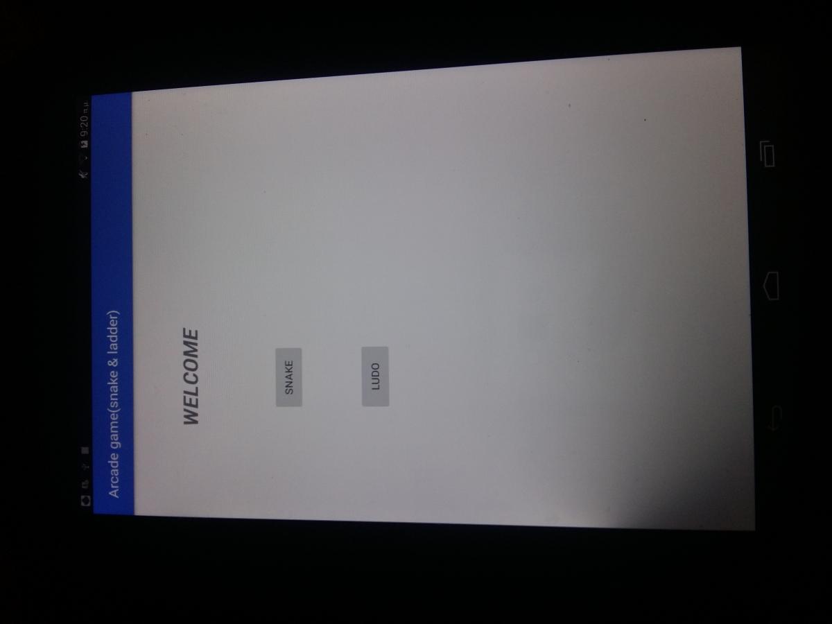

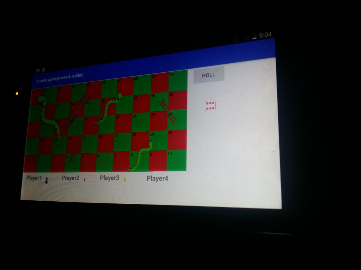

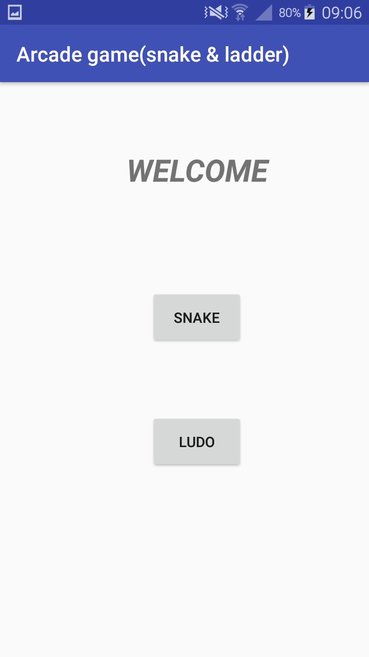

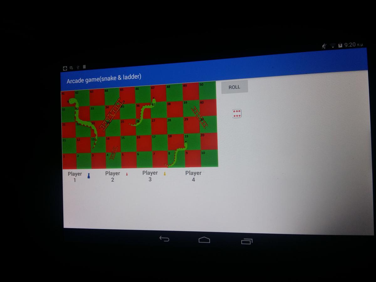

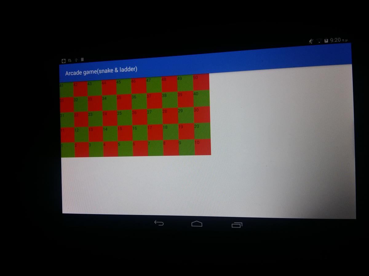

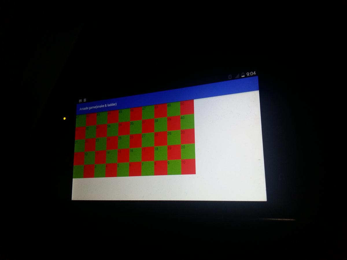

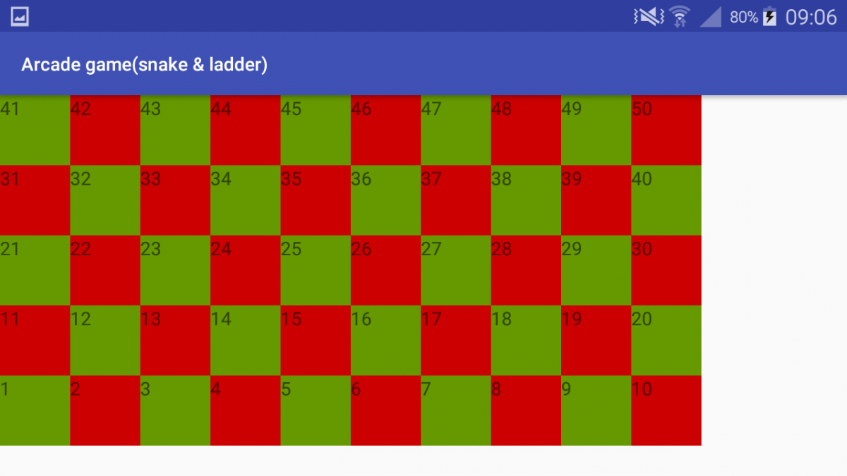

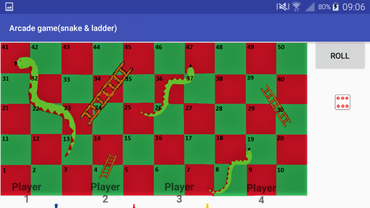

sma0900029 Δημοσ. 3 Απριλίου 2017 Μέλος Δημοσ. 3 Απριλίου 2017 Τα sp είναι μόνο για text. Δεν πρέπει να έχεις θέμα με imageview, δες και πες μου. Καλημέρα ούτε αυτό δούλεψε. Τουλαχιστον έμαθα 'οτι πάει sp. Κάτι είναι και αυτό.τωρα θα ρποσπαθήσω να σου στείλω φωτογραφία από κινητό και τάμπλετ να δεις την διαφορά μήπως δεν το λέω σωστά το πρόβλημα που έχω Καλημέρα ούτε αυτό δούλεψε. Τουλαχιστον έμαθα 'οτι πάει sp. Κάτι είναι και αυτό.τωρα θα ρποσπαθήσω να σου στείλω φωτογραφία από κινητό και τάμπλετ να δεις την διαφορά μήπως δεν το λέω σωστά το πρόβλημα που έχω Λοιπόν είναι 3 διαφορετικά activities στο ίδιο παιχνίδι που προσπαθώ να φτιάξω ( είναι για να μάθω γιαυτό είναι τόσο χάλια ακομα χαχαχα) Το τρέχω σε ένα κνινητό xperia sola ( με μικρή οθόνη δηλάδη) samsung A5 ( λίγο μεγαλύτερη οθόνη) και σε tablet. Οι φωτογραφίες με το board του παιχνιδιού που έχει μέσα φιδακια και σκάλες είναι ένα ενιαίο image view και χωρίς gridlayout. Οι φωτογραφίες που έχουν μόνο το board είναι 50 textviews σε gridlayout (μπορεί να είναι και χαζό αυτο με τα 50 textviews αλλά έπρεπε να το δοκιμάσω μήπως και πιάσει). Σε κάποια tutorial έβλεπα οτι για να βάλει grid έπρεπε να είχε ένα relative layout άπο "πίσω" το δοκίμασω και αυτό αλλά πάλι τίποτα. Συγγνώμη για τις τόσες απορίες και ευχαριστώ για το χρόνο σου.
