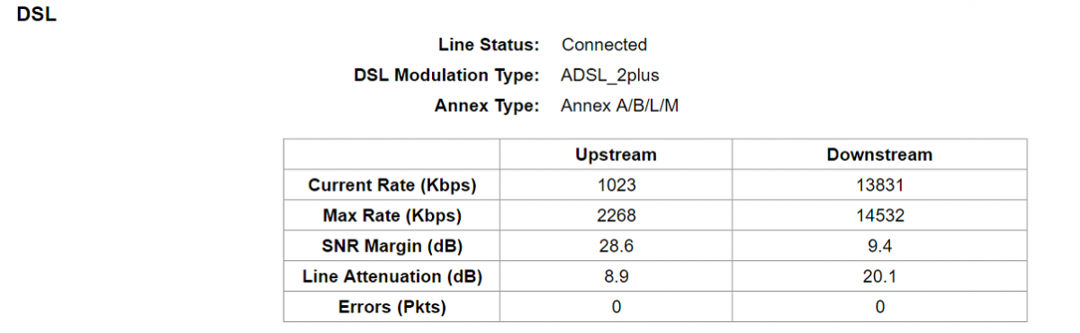

Super Moderators Thresh Δημοσ. 31 Μαρτίου 2017 Super Moderators Δημοσ. 31 Μαρτίου 2017 Βάση του downstream line attenuation ή από εκτιμήσεις παρόχων? Btw πόσο line attenuation έχεις?
sarpan Δημοσ. 31 Μαρτίου 2017 Μέλος Δημοσ. 31 Μαρτίου 2017 Βάση του downstream line attenuation ή από εκτιμήσεις παρόχων? Btw πόσο line attenuation έχεις? Θυμομουν γιατι το εχω ξαναψαξει οτι ηταν γυρω στα 800 αλλα μπηκα στο site της Cyta οπου δινει μετρηση με βαση τη Γεωμετρική θεση και εβγαλε 870m
sarpan Δημοσ. 31 Μαρτίου 2017 Μέλος Δημοσ. 31 Μαρτίου 2017 Μπορει καποιος να απαντησει για να μην προχωρησω τζαμπα σε φορητοτητα. Αν και με διαβεβαιωσαν απο τη Wind οτι γίνεται. Μαλιστα μου ειπαν οτι θα κλειδωνω απο 35 και πανω σιγουρα. Απλα μου κανει εντυπωση...
Super Moderators Thresh Δημοσ. 31 Μαρτίου 2017 Super Moderators Δημοσ. 31 Μαρτίου 2017 https://www.adslgr.com/features/adsl_calculator.php 20db attenuation = 1448 μέτρα (καλωδιακά) Δεν θα δοκίμαζα...
sarpan Δημοσ. 31 Μαρτίου 2017 Μέλος Δημοσ. 31 Μαρτίου 2017 https://www.adslgr.com/features/adsl_calculator.php 20db attenuation = 1448 μέτρα (καλωδιακά) Δεν θα δοκίμαζα... Δε θα δω καμια διαφορα θεωρεις;
Super Moderators Thresh Δημοσ. 31 Μαρτίου 2017 Super Moderators Δημοσ. 31 Μαρτίου 2017 Μπορεί να μην δεις ούτε 25, δεν βάζει κάποιος εδώ το χέρι στη φωτιά, αλλά τα 35 (ή 30) που σου είπαν από Wind ούτε για αστείο... Το θέμα είναι θες να πας στη Wind από εκεί που είσαι χωρίς να μείνεις σε VDSL? Αν πας σε VDSL, πιάσεις πχ κάνα 20αρι και σου πουν ok σε γυρνάμε σε ADSL και είσαι χειρότερα από ότι τώρα?
