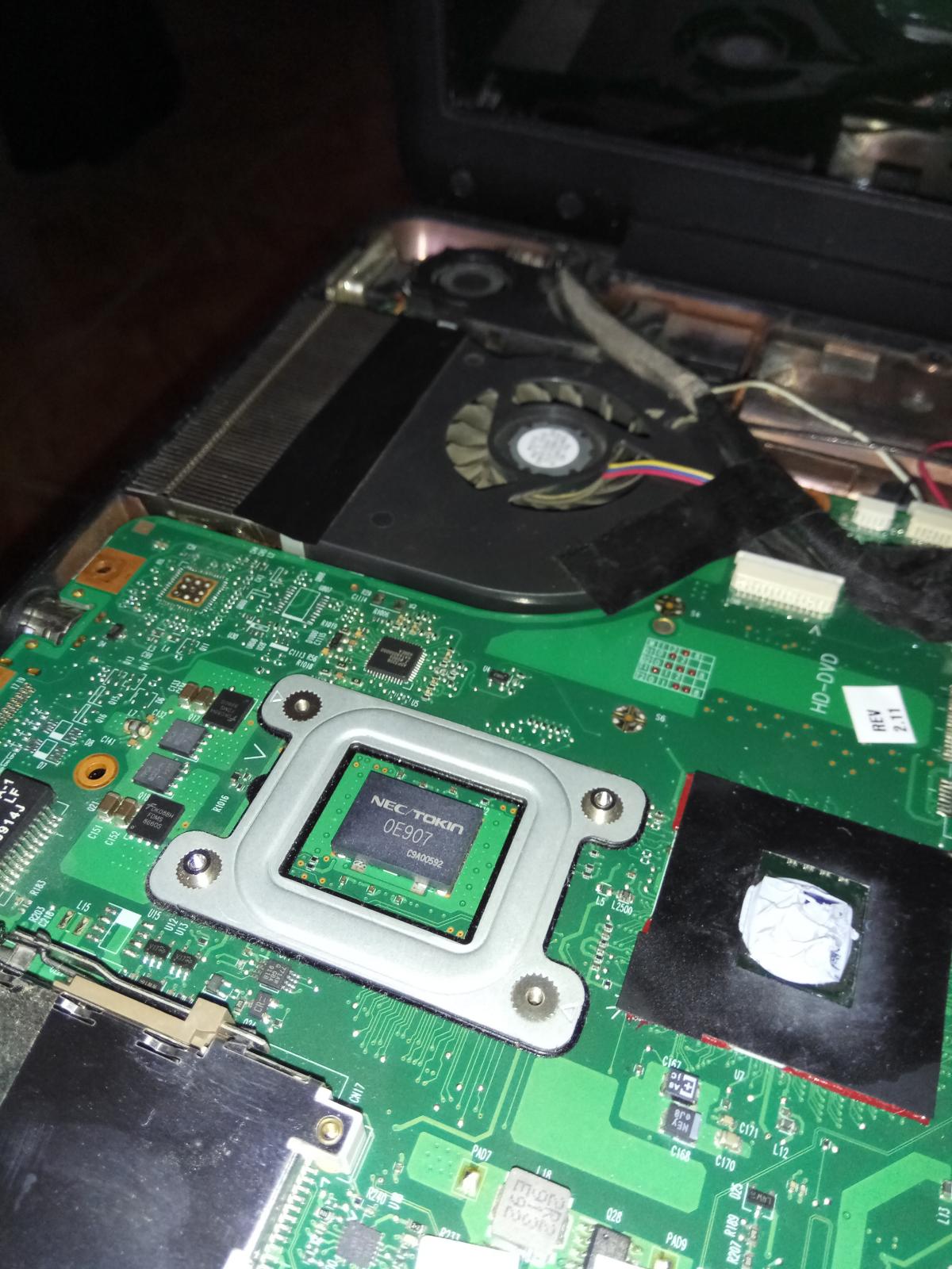

Alexis Mpidis Δημοσ. 19 Απριλίου 2017 Μέλος Δημοσ. 19 Απριλίου 2017 Μολις το άνοιξα. Δεν ξερω αν κανανε τπτ. Πως θα το καταλαβω?
nikos903 Δημοσ. 19 Απριλίου 2017 Δημοσ. 19 Απριλίου 2017 Ακριβώς απο πίσω απο τον επεξεργαστή είναι το NEC, είναι αλλαγμένο; Θα φαίνεται απο την κόλληση; Βγάλε μια φωτογραφία αν είναι να δούμε αν φαίνεται τίποτα.
nikos903 Δημοσ. 19 Απριλίου 2017 Δημοσ. 19 Απριλίου 2017 Δεν μπορώ εγώ να δω κάτι σε αυτό... Μπορεί να ήταν πολύ καλός και να το έφτιαξε τζιτζί και να μην φαίνεται καθόλου αλλά μπορεί και να μην το ακούμπησε καθόλου... Δεν ξέρω. Εσύ που το έχεις μπροστά σου και το είχες δει και πριν το τσιπάκι παίζει να είναι καινούργιο; Οι κολλήσεις φαίνονται φρέσκες; Σολτερίνη τίποτα εκεί γύρω; (ένα πράγμα κίτρινο σαν γράσο ας πούμε). Κατα τα άλλα ίσιο φαίνεται και μια χαρά πάντως.
Alexis Mpidis Δημοσ. 19 Απριλίου 2017 Μέλος Δημοσ. 19 Απριλίου 2017 Εγω οπως το βλέπω φαίνεται εντελώς άθικτο. Σας να μη το ανοιξαν ποτέ. Πως θα βρω το δικιο μου τωρα? Οχι τπτ αλλο αλλα θελω να είμαι σίγουρος οτι δεν φταίει το nec tokin.
nikos903 Δημοσ. 19 Απριλίου 2017 Δημοσ. 19 Απριλίου 2017 Μόνο αν είχες πάρει τον κωδικό του προηγούμενου και να τον σύγκρινες με αυτόν (καμιά φωτογραφία απο πριν έχεις; ), τώρα δεν μπορείς να κάνεις κάτι, γιατί υπάρχει τρόπος να το αλλάξεις και να μην φαίνεται τίποτα απλά στις περισσότερες των περιπτώσεων κάπου φαίνεται... Δύσκολα πετυχαίνεις τόσο καλή κόλληση χωρίς ίχνη κτλπ. Τώρα για να το σιγουρέψεις τι να σου πω, κανονικά βγάζεις NEC, το μετράς και το γυρίζεις ή βάζεις άλλο, αλλά υποθέτω είναι λίγο δύσκολο αυτό, άρα... Να βρεις άλλον να στο αλλάξει; Στην τελική όμως θα δώσει έτσι πόσα € και θα έχεις αποτέλεσμα; Πάντως το συγκεκριμένο NB δύσκολα χαλάει, μην βάλεις χέρι σε αυτό.

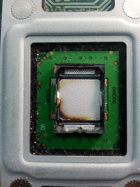

Spads Δημοσ. 19 Απριλίου 2017 Δημοσ. 19 Απριλίου 2017 Ορίστε η φωτογραφία. ετσι ειναι ενας χαλασμενος nectokin εσωτερικά, το πλαστικό περίβλημα του βγαίνει χωρίς ιδιαίτερη δυσκολία και δεν χαλάς με αυτη την ενεργεια τον πυκνωτή σε περίπτωση που είναι καλός ,δεν εχεις τπτ να χασεις στην περίπτωση σου!

sil_unique Δημοσ. 20 Απριλίου 2017 Δημοσ. 20 Απριλίου 2017 @@ κάνανε με τον πυκνωτή.... άθικτος φαίνεται 2
nikos903 Δημοσ. 20 Απριλίου 2017 Δημοσ. 20 Απριλίου 2017 Μπορεί να φέραν και τον Jack Norris να κάνει την κόλληση ποιος ξέρει Ούτε υπολείμματα απο σολτερίνες, ούτε κόλληση να εξέχει, ούτε καμένο τίποτα δίπλα και το τσιπάκι στο αλφάδι... Τι να πω, και εγώ τέτοια κόλληση απο χέρι δεν έχω δει, εδώ τις σολτερίνες δεν καθαρίζουν πολλοί... Αλλά για 100% σιγουριά πρέπει να πάει αλλού και κάθεται να το αλλάξουν μπροστά του... BTW @TS πόσα σου πήρε για αυτήν την "αλλαγή"; 1

Alexis Mpidis Δημοσ. 21 Απριλίου 2017 Μέλος Δημοσ. 21 Απριλίου 2017 @@ κάνανε με τον πυκνωτή.... άθικτος φαίνεται Μπορεί να φέραν και τον Jack Norris να κάνει την κόλληση ποιος ξέρει Ούτε υπολείμματα απο σολτερίνες, ούτε κόλληση να εξέχει, ούτε καμένο τίποτα δίπλα και το τσιπάκι στο αλφάδι... Τι να πω, και εγώ τέτοια κόλληση απο χέρι δεν έχω δει, εδώ τις σολτερίνες δεν καθαρίζουν πολλοί... Αλλά για 100% σιγουριά πρέπει να πάει αλλού και κάθεται να το αλλάξουν μπροστά του... BTW @TS πόσα σου πήρε για αυτήν την "αλλαγή"; χλωμο να εχει αλλαχτει οπως ειπε και ο nikos 903 1) δεν πολυ υπαρχει σαν ανταλλακτικο και 2)αν το βρεις ειναι ακριβο ολοι βαζουν 4 τανταλιου 330 uf στα 6.3 v Παιδια και γω πιστεύω πως δεν έγινε τίποτα στο λαπτοπ. Δεν νομίζω να μπορω να βρω το δικιο μου. 20 ευρω μου πήρε. Εγω τεχνικούς υπολογιστών και μηχανικούς αυτοκινήτων δεν τους εμπιστεύομαι καθόλου αλλα τι να κανω. Το λαπτοπ δουλευει με τον εναν πυρήνα αυτη τη στιγμή και έτσι θα μεινει. Δεν δουλεύει η κάμερα και εχω ενα θέμα με το net framework. Τελος παντων θα το επιστρέψω ετσι το λαπτοπ γιατί κουράστηκα.
