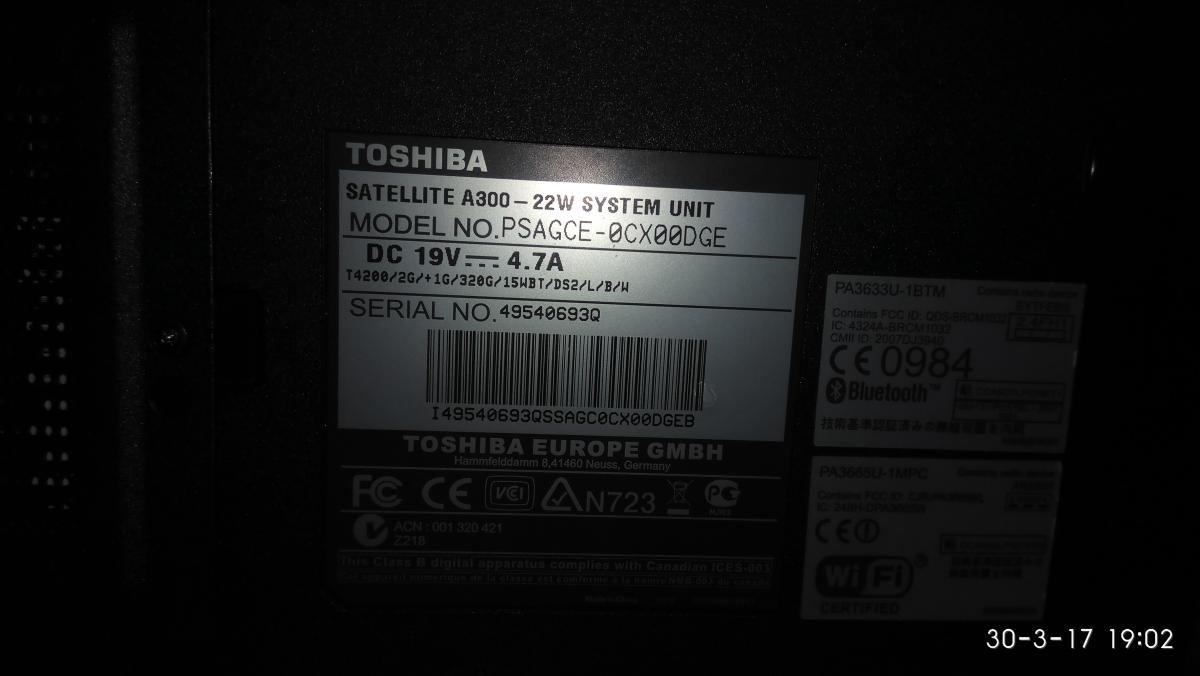

ss13 Δημοσ. 30 Μαρτίου 2017 Δημοσ. 30 Μαρτίου 2017 Υπερθέρμανση μου κάνει το πρόβλημα , μοντέλο laptop ( υπάρχει ένα sticker στην βάση του )

TheDevilMayCare Δημοσ. 31 Μαρτίου 2017 Δημοσ. 31 Μαρτίου 2017 Διχως να ξερω τι εχει περασει (και ποσο εχει...κακοπερασει!) το λαπτοπ πριν,αλλα και τι εχεις κανει τωρα εσυ για να (το) βοηθησεις: με καθαρισμο κλπ κλππρεπει απαραιτητως στα Windows να φροντισεις: να μπουν σωστα & σωστοιdrivers για την Ati hd3470, γιατι διαφορετικα/ανευ θα προκυπτουν +διαφορεςστις θερμοκρασιες Ενα τετοιο παραδειγμα σε ενσωματωμενη hd3450 εδωhttps://s29.postimg.org/3xv66p73b/Ati_3450.gifhttps://postimg.org/image/gp9cd7gv7/
