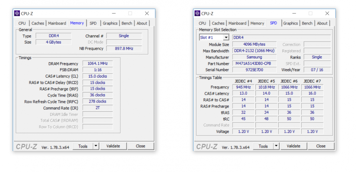

Machinist Δημοσ. 30 Μαρτίου 2017 Δημοσ. 30 Μαρτίου 2017 Καλησπέρα παιδιά θα ήθελα την συμβουλή σας για την αναβάθμιση των lenovo ideapad 700/Y700 απο 4GB σε 8GB ram. Πρέπει να περιοριστώ στις μνήμες που προτείνουν επίσημα οι διάφοροι κατασκευαστές (πχ http://www.crucial.com/usa/en/compatible-upgrade-for/Lenovo/ideapad-700-%2815-inch%29# και http://www.kingston.com/en/memory/search?DeviceType=2&Mfr=LEN&Line=IdeaPad&Model=93907 ) ή υπάρχουν πιο οικονομικές (και εξίσου καλές) εναλλακτικές; Υπάρχει περίπτωση προσθέτοντας μια μνήμη των 4gb να έχω προβλήματα ασυμβατότητας; Μήπως αξίζει να πάρω κατευθείαν μια 8gb; Ευχαριστώ προκαταβολικά όποιον αφιερώσει έστω και ενα λεπτό.

Machinist Δημοσ. 30 Μαρτίου 2017 Μέλος Δημοσ. 30 Μαρτίου 2017 Ευχαριστώ για την απάντηση Clint. Έχω την εντύπωση οτι την εργοστασιακή Ram δεν μπορώ να την πουλήσω γιατι σε περίπτωση που χρειαστεί να το στείλω για επισκευή πρέπει να είναι στην αρχική του κατάσταση. Αυτή είναι καλή επιλογή; https://www.skroutz.gr/s/7768339/Crucial-8GB-DDR4-2133MHz-CT8G4SFD8213.html Πληροφορίες για την υπάρχουσα ram:
Avatar_GR Δημοσ. 30 Μαρτίου 2017 Δημοσ. 30 Μαρτίου 2017 Ναι μια χαρά επιλογή είναι αυτή. Υπόψιν ότι αν βάλεις 2stick ένα 4GB και ένα 8GB λόγικά θα δουλέψει, αλλά έχω δει και περιπτώσεις που δεν δουλεύουν σωστά. Κατά πάσα πιθανότητα θα είσαι ΟΚ. Αν δεν είσαι, βγάλε τα 4GB και άσε τα 8GB μόνο.
