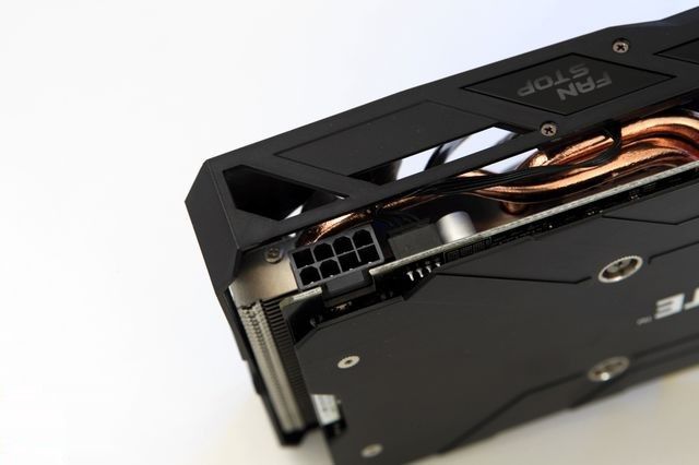

panoslol34 Δημοσ. 29 Μαρτίου 2017 Δημοσ. 29 Μαρτίου 2017 Γεια σας,σημερα μου ηρθε επιτελους η RX 480 GIGABYTE G1 GAMING 4GB και προφανως εχει 8απινο για να συνδεθει με το τροφοδοτικο.Το τροφοδοτικο μου ομως εχει ενα 6απινο και ενα 4απινο προφανως το 4απινο ειναι αχρηστο στην περιπτωση μου αλλα θα ηθελα να μαθω αν μπορω να την χρησιμοποιησω με το 6απινο εστω για 1-2 μηνες μεχρι να παρω ενα καινουργιο τροφοδοτικο που να εχει 8απινο.Αν την χρησιμοποιησω με το 6απινο θα της προκαλεσω ζημια η γενικα θα εχω προβλημα? Ευχαριστω για τον χρονο σας.

.::NikoS::. Δημοσ. 29 Μαρτίου 2017 Δημοσ. 29 Μαρτίου 2017 Ζημιά λογικά δε θα κάνεις γιατί το πολύ πολύ να μη δουλεύει σε φουλ επιδόσεις η κάρτα. Υπάρχουν και αντάπτορες που κάνουν τα 6πιν σε 8 αλλά προφανώς κι αυτά κατά την άποψη μου δεν είναι για μόνιμα γιατί για να μην έχει το τροφοδοτικό 8άρι, τότε δεν θα ανταποκρίνεται στις ανάγκες ρεύματος κάποιας κάρτας που ζητάει 8άρι. (και για αυτό πολύ σωστά λέει ο saxos55 να πεις και τι τροφοδοτικό έχεις, μην μπουρλωτιάσεις τίποτα κρίμα ειναι ) 1

saxos55 Δημοσ. 29 Μαρτίου 2017 Δημοσ. 29 Μαρτίου 2017 22€ ανώνυμο 500άρι τροφοδοτικο σε Gigabyte RX 480 G1 Gaming. Σε φάση μεταχειρισμένα λάστιχα Γιοσιμίτσου σε Porsche. Ναφ σέντ. Το μίνιμουμ όριο που θέτει η Gigabyte είναι τα 500w σε σοβαρό τροφοδοτικό. Εγώ ούτε για desktop χρήση δε θα το συνέδεεα με αντάπτορα, όχι για gaming. 3
