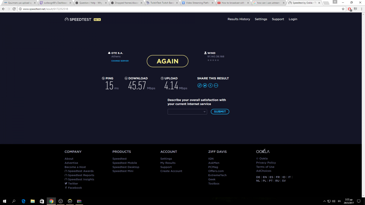

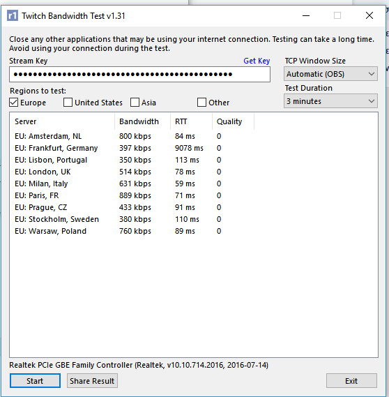

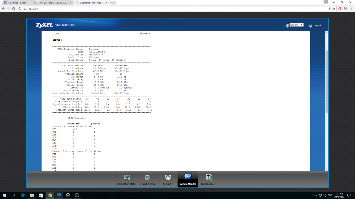

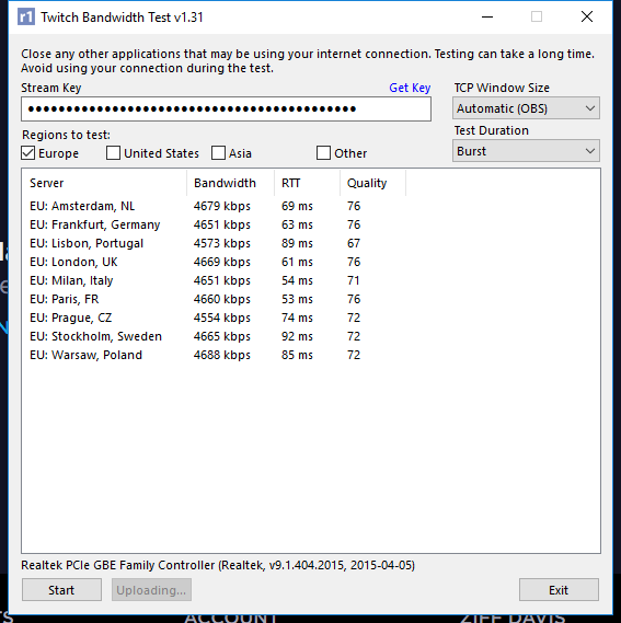

Outlawgr69 Δημοσ. 29 Μαρτίου 2017 Δημοσ. 29 Μαρτίου 2017 Καλησπέρα παιδιά. Λόγω της vdsl γραμμής που έχω εδώ και κάτι μήνες είπα να ξεκινήσω το online streaming στο twitch . Στην πράξη βεβαία τα πράγματα είναι δύσκολα. Οι σερβερ τους είναι όλοι εξωτερικό, και στους κοντινοτερους ευρωπαϊκούς έχω upload speed max 800 kbps . Είναι φυσιολογικό η υπάρχει περίπτωση το μόντεμ να κόβει το upload speed προς εξωτερικό ? Επισυνάπτω φωτογραφίες με τα τεστ που έχω κάνει και ρυθμίσεις μόντεμ. Ευχαριστώ εκ των προτέρων .
Outlawgr69 Δημοσ. 29 Μαρτίου 2017 Μέλος Δημοσ. 29 Μαρτίου 2017 Για πιο μοντεμ μιλαμε ειπες? zyxel vmg1312-b10d απο τη wind.
rfc Δημοσ. 29 Μαρτίου 2017 Δημοσ. 29 Μαρτίου 2017 Για διαλεξε ενα server στην Ελλαδα και πες μας. Ή καποιον πολυ κοντινο τεσπα.

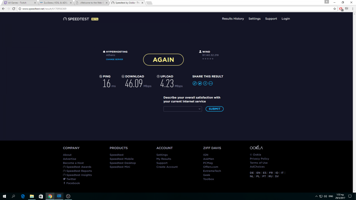

Outlawgr69 Δημοσ. 29 Μαρτίου 2017 Μέλος Δημοσ. 29 Μαρτίου 2017 στο speedtest που δοκιμαζω κοντινους σερβερ εχει 40+ dl και 3-4 upload Για διαλεξε ενα server στην Ελλαδα και πες μας. Ή καποιον πολυ κοντινο τεσπα.
rfc Δημοσ. 29 Μαρτίου 2017 Δημοσ. 29 Μαρτίου 2017 Αρα εισαι οκ εσυ φιλε. Με τους servers του twitch θα πρεπει να ψαχτεις μαλλον. Μπορει να εχουν limits, shaping , κ.λ.π. . Μπες στο φορουμ τους και ρωτα και πες μας και εμας τι τρεχει.
Foutrelis Δημοσ. 29 Μαρτίου 2017 Δημοσ. 29 Μαρτίου 2017 Παίζει να είναι θέμα router (τίποτα QoS ή anti-hacking ρυθμίσεις ίσως). Η Wind και το Twitch είναι OK πάντως σε δική μου δοκιμή. Επίσης το test duration βάλτο Burst ή 10 seconds (δεν χρειάζεται παραπάνω) να μη χάνεις χρόνο.

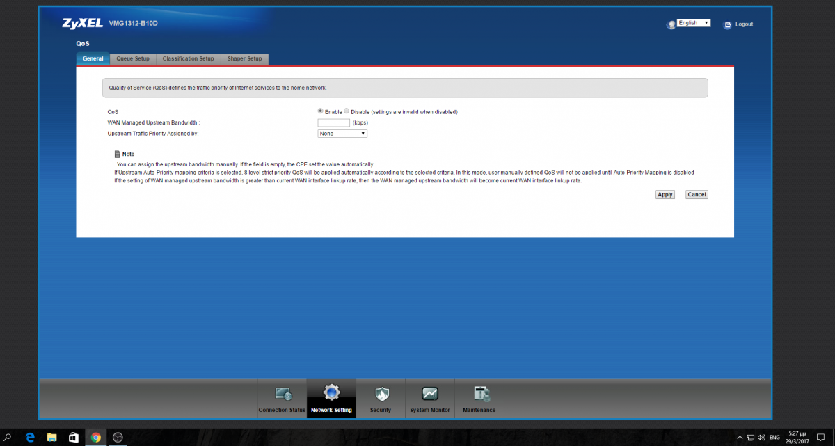

Outlawgr69 Δημοσ. 29 Μαρτίου 2017 Μέλος Δημοσ. 29 Μαρτίου 2017 να μπω στο μόντεμ να αλλάξω καμιά ρύθμιση ? Αυτό το qos τι είναι ? Να φανταστώ έχεις vdsl και θεωρητικά έπρεπε να είχα τα ίδια .
Foutrelis Δημοσ. 29 Μαρτίου 2017 Δημοσ. 29 Μαρτίου 2017 Wind VDSL έχω αλλά με άλλο router (ZTE ZXHN H168N V3.1). Δυστυχώς δεν ξέρω τι ρυθμίσεις έχει το Zyxel να σου πω. QoS = Quality of Service, το οποίο μπορεί να κόβει λίγο από το upload και/ή να δίνει διαφορετική προτεραιότητα ανάλογα με τον τύπο δεδομένων που διακινούνται. Βέβαια, η ταχύτητα που δείχνει το tool είναι πολύ χαμηλή και αυτό το 9078 ms ping είναι υπερβολικά υψηλό. Επίσης, Έχω την αίσθηση ότι θα έπρεπε να βλέπεις πάνω από 4.5 Mbps upload στο speedtest. (Αν δεν χρησιμοποιεί κανένας άλλος το Internet φυσικά.) Γι αυτό σκέφτηκα ότι ίσως φταίει το router και οι ρυθμίσεις του. (Όλα τα παραπάνω εφόσον συνδέεσαι ενσύρματα.)
Outlawgr69 Δημοσ. 29 Μαρτίου 2017 Μέλος Δημοσ. 29 Μαρτίου 2017 Κατάλαβα . Άντε να βγάλω άκρη τι φταίει τώρα . Ενσύρματα συνδέομαι. θα πάρω τη wind μήπως ξέρουν τίποτα για τις ρυθμίσεις. Ευχαριστώ πολύ πάντως . Wind VDSL έχω αλλά με άλλο router (ZTE ZXHN H168N V3.1). Δυστυχώς δεν ξέρω τι ρυθμίσεις έχει το Zyxel να σου πω. QoS = Quality of Service, το οποίο μπορεί να κόβει λίγο από το upload και/ή να δίνει διαφορετική προτεραιότητα ανάλογα με τον τύπο δεδομένων που διακινούνται. Βέβαια, η ταχύτητα που δείχνει το tool είναι πολύ χαμηλή και αυτό το 9078 ms ping είναι υπερβολικά υψηλό. Επίσης, Έχω την αίσθηση ότι θα έπρεπε να βλέπεις πάνω από 4.5 Mbps upload στο speedtest. (Αν δεν χρησιμοποιεί κανένας άλλος το Internet φυσικά.) Γι αυτό σκέφτηκα ότι ίσως φταίει το router και οι ρυθμίσεις του. (Όλα τα παραπάνω εφόσον συνδέεσαι ενσύρματα.) Φιλαράκι το βρήκα το qos και είναι ενεργοποιημενο. Να αλλαξω κατι ?

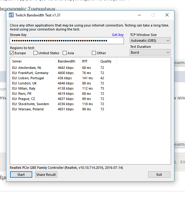

Foutrelis Δημοσ. 29 Μαρτίου 2017 Δημοσ. 29 Μαρτίου 2017 Απενεργοποίησέ το και δοκίμασε πάλι το upload στο Twitch. Κάνε και ένα speedtest να δεις αν αλλάξει το μέγιστο upload.
Outlawgr69 Δημοσ. 29 Μαρτίου 2017 Μέλος Δημοσ. 29 Μαρτίου 2017 Απενεργοποίησέ το και δοκίμασε πάλι το upload στο Twitch. Κάνε και ένα speedtest να δεις αν αλλάξει το μέγιστο upload. Foutreli σ αγαπω !!!
rfc Δημοσ. 29 Μαρτίου 2017 Δημοσ. 29 Μαρτίου 2017 Αρα κατι με τον provider παιζει, επειδη το qos ναι μεν ηταν ενεργοποιημενο, αλλα δεν ειχε καποιον ενεργο κανονα. Καποια κρυφη ρυθμιση ηταν. Οπως κανει και ο ΟΤΕ στα speedport.

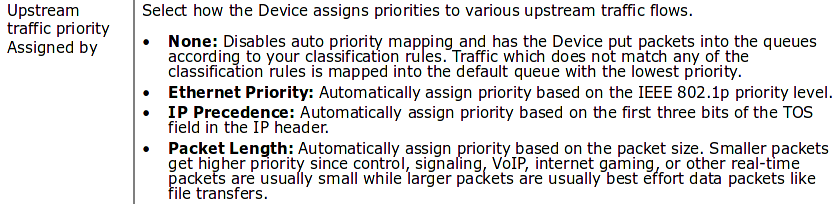

Foutrelis Δημοσ. 29 Μαρτίου 2017 Δημοσ. 29 Μαρτίου 2017 Έχει από μόνο του "classification rules" και στο manual λέει τα εξής για το "Upstream Traffic Priority Assigned by" (που ήταν None): Ενδεχομένως να αξίζει να μείνει ενεργοποιημένο το QoS αλλά με Upstream Traffic Priority Assigned by: Packet Length (και όχι το None που έχει από default) και μόνο αν δεν επηρεάζει εκ νέου το streaming και δεν κόβει από το upload σε speedtest.
