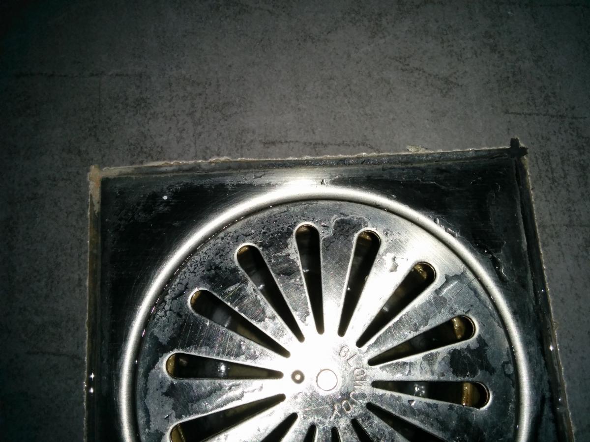

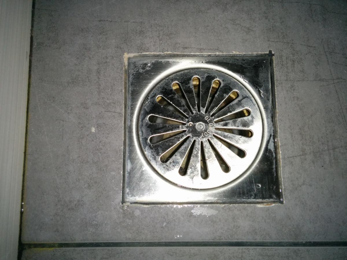

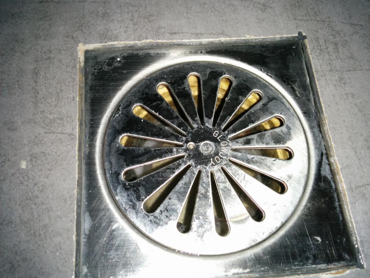

phanispal Δημοσ. 26 Μαρτίου 2017 Μέλος Δημοσ. 26 Μαρτίου 2017 Επισυνάπτω φωτογραφίες: Όπως ίσως φαίνεται, υπάρχει αρμός μεταξύ του σχαρακίου και του πλακιδίου, οπότε δε νομίζω ότι μπορεί να βγει έτσι απλά το σχαράκι. Και το να κάτσω να ξύσω όλον τον αρμό, δε μου πολυαρέσει σαν ιδέα, αν γίνεται κιόλας.
