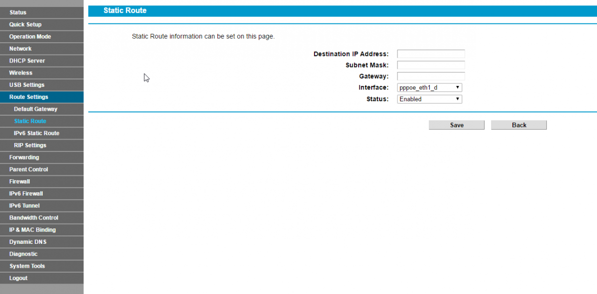

βρηκα  το menu στο tp link (router) αλλα δε καταφερα και πολλα με τα πειραματα.. για την ακριβεια καποια στιγμη σταματισε να μπαινει και σto interface του router και αναγκαστηκα να κανω reset και ξανα απο την αρχη ολα..
λεει -βαλε ip στη port 1 του mikrotik εγω καταλαβαινω να βαλω στη lan 1 του δικο μου tp link static ip (γινεται? δε το βρηκα πουθενα..)

Φίλε στο μόντεμ θα βάλεις άλλη ip πχ 192.168.2.1 στο tplink είναι οκ αυτή που έχεις 192.168.1.1 τώρα για να βλέπεις το interface του μόντεμ αν και κατά την άποψή μου δεν χρειάζεται να βλέπεις κάτι μόνο πόσο συγχρονίζει, πολύ απλά θα βάλεις άλλο ένα καλώδιο ethernet από την lan 2 του μόντεμ στην lan2 του ρουτερ, και με την ip 192.168.2.1 θα βλέπεις το μόντεμ.
