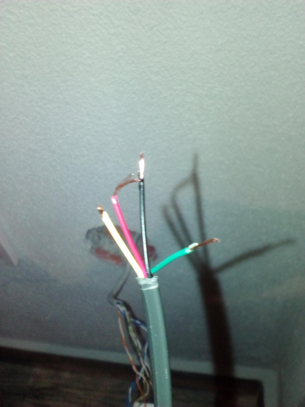

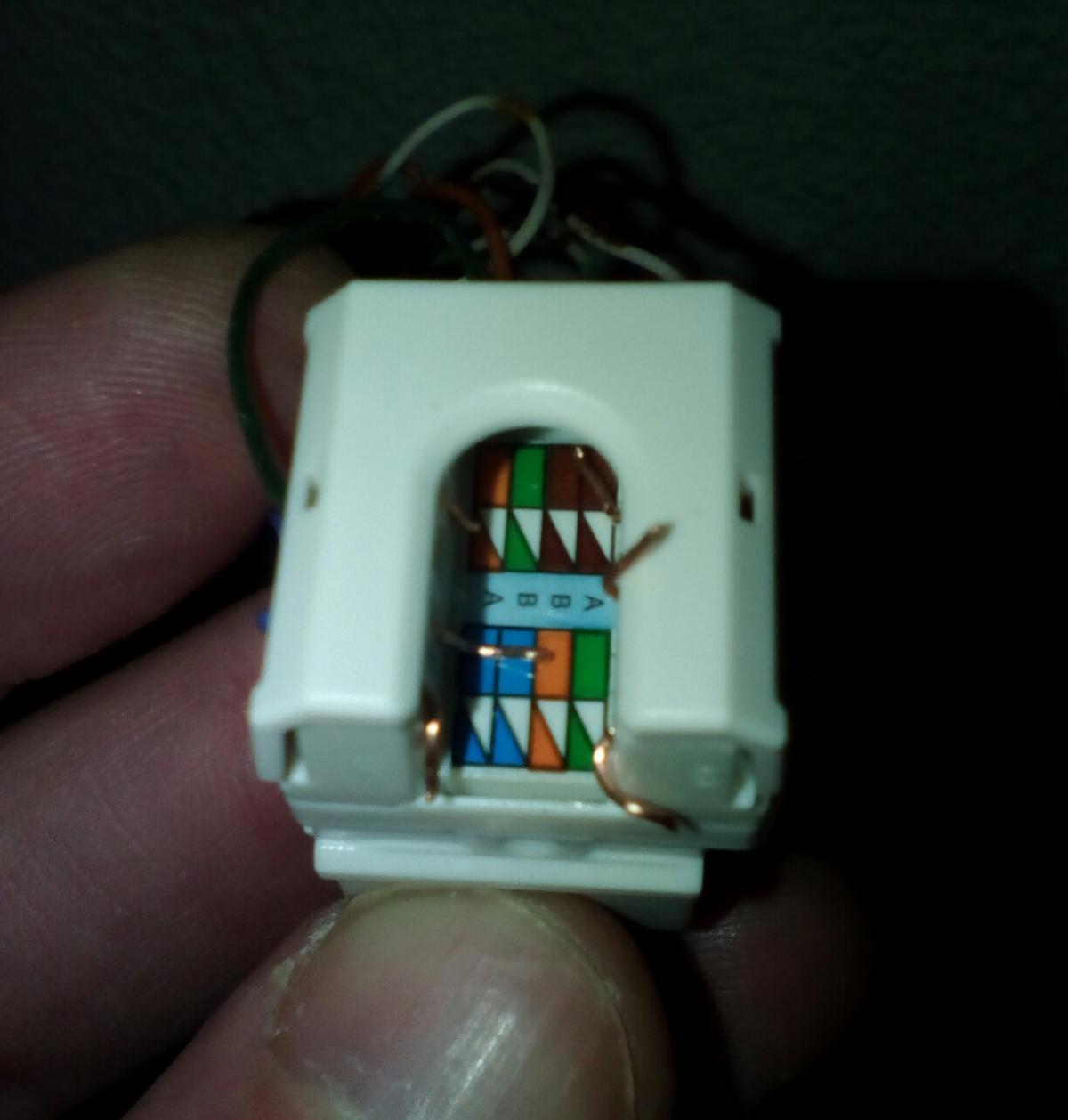

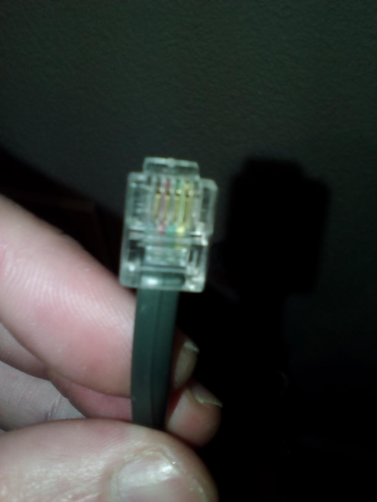

juve11 Δημοσ. 25 Μαρτίου 2017 Δημοσ. 25 Μαρτίου 2017 Καλησπερα και χρονια πολλα! Θελω να κατεβασω ιντερνετ στον κατω οροφο. Εχω παρει ενα καλωδιο δικτυου (αυτο με τα 8 καλωδιακια). Θελω μια βοηθεια επειδη ειμαι ασχετος. Απο την μια ακρη θα παιρνω "σημα" απο την πριζα τηλεφωνου του πανω οροφου ,και θα το συνδεσω σε πριζα τοιχου του κατω οροφου. Ερωτηση 1η , αν και η πριζα τοιχου εχει χρωματα για το που μπαινει τι , εχει ομως μονοχρωμα και δεν ξερω που πρεπει να μπουν τα διχρωμα.(φωτο 1) Και ερωτηση 2η ,εφοσον συνδεθει η πριζα στον κατω οροφο , πως συνδεω την πανω? Θελω rj45 connector η μπορω να συνδεσω τα καλωδια σε ενα rj11 που εχω (4pin) ? (Φωτο 2-3) Ευχαριστω!

juve11 Δημοσ. 25 Μαρτίου 2017 Μέλος Δημοσ. 25 Μαρτίου 2017 Οκ isay, ευχαριστω. Οσο για την συνδεση ,εστω τηλεφωνου, τα καλωδια απο το rj11 ,μπορω να τα συνδεσω με το καλωδιο δικτυου, που εχει 4 ζευγη καλωδιων; Να συνδεσω χρωματικα δλδ,αν ναι τα ζευγη δεν τα χωριζω και τα συνδεω μεταξυ τους στο αναλογο χρωμα του rj11?
isay Δημοσ. 25 Μαρτίου 2017 Δημοσ. 25 Μαρτίου 2017 Δεν κατάλαβα τι ακριβώς με ρωτάς, αλλά ναι μπορεις να χρησιμοποιήσειςτα καλωδιάκια απο καλώδιο ethernet για να μεταφέρεις τηλεφωνικό σήμα. Τα τηλεφωνικά καλώδιο εχουν συνήθως 4 καλωδιάκια εκ των οποίων χρησιμοποιούνται τα δυο στο 99% των περιπτώσεων. Αυτα καταλήγουν σε μια πρίζα που εχει 4 ορατα pins και λειτουργούν είτε τα ακριανά ή τα μεσαία (αναλογα με την τηλεφωνική συσκευή). Αλλες συσκευές δεχονται επαφή με 4 Pins και όπου βρουν ζευγαρι με τάση το χρησιμοποιούν. To άσπρο που εχεις στην πρώτη πρίζα δεν το εχω δει ξανα. Δεν ξερω τι είναι. Σε γενικές γράμμες βάζεις παράλληλα οσα καλώδια χρειάζεσαι για να τα οδηγήσεις σε αλλη πρίζα. Δεν ματίζεις ανα ζευγάρια εκτός αν ξέρεις τι κάνεις
juve11 Δημοσ. 25 Μαρτίου 2017 Μέλος Δημοσ. 25 Μαρτίου 2017 Οκ , αφησε την πρωτη πριζα... Αυτο που θελω να ρωτησω ειναι απο τα 4 καλωδια του rj11 , που δειχνω γυμνα στην τελευταια φωτο, ποια και πως συνδεω στο καλωδιο δικτυου σαν αυτο http://www.skroutz.gr/c/694/kalodia-diktyou.html που εχει 4 ζευγη (8 καλωδια)
isay Δημοσ. 25 Μαρτίου 2017 Δημοσ. 25 Μαρτίου 2017 Στο καλώδιο utp (με τα 8 ) θα διαλέξεις 4 (σκετα 4) καλώδια. σε αυτά θα συνδεσεις τα 4 καλώδια της τελευταιας φωτογραφίας (ανα ενα) Το πως ειναι ειναι οπως σε βολευει (με clips, με μάτιση, με μουφες, οπως σε βολευει) αλλά το κάθε ενα θα ειναι μονωμένο απο τα αλλα. Στην αλλη ακρη του utp θα βαλεις φισακι ή πρίζα. Αν βάλεις φυσάκι φρόντισε η χρωματική σειρά των καλωδίων να ταιριάζει όπως στη δευτερη φωτογραφία (εσυ ξερεις ποια χρώματα επελεξες στο utp)
