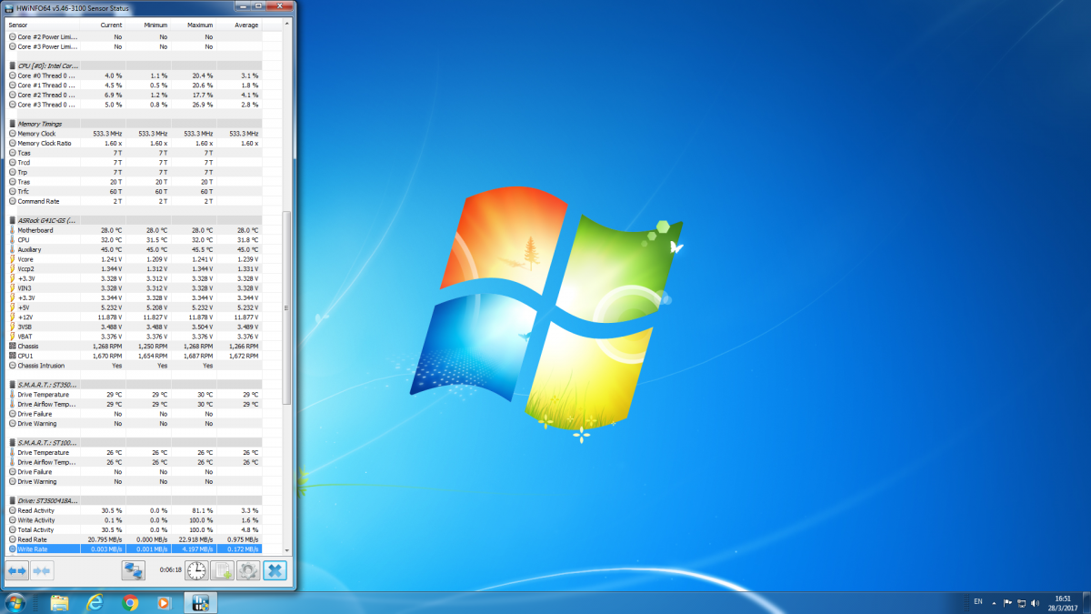

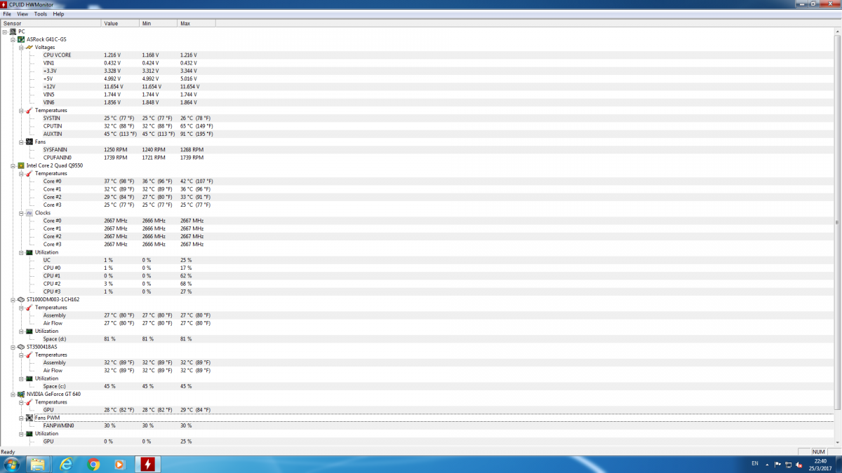

AntiCambeR Δημοσ. 14 Ιουλίου 2017 Μέλος Δημοσ. 14 Ιουλίου 2017 *Update... Καλησπέρα.Είχα φτιάξει το cpu fan γιατί έβρισκε το καλωδιο στο fan γυρνώντας με χαμηλότερες στροφές αλλά τώρα σταμάτησε τελείως να γυρνάει,έχει πρόβλημα στο bearing και γυρνάει σαν κολλημένο πάλι.Ευτυχώς το είδα απο το HW 64 Monitor και έκλεισα το PC.Το συγκεκριμένο fan(Coolermaster)όταν λειτουργούσε κανονικά ήταν κάπου στις 1550-1670 rpm αλλά αθόρυβο.Η ψύκτρα είναι αυτή: http://www.coolermaster.com/cooling/cpu-air-cooler/hyper-t4/ Η μητρική αυτή: http://www.asrock.com/mb/Intel/G41C-GS/index.gr.asp Εβαλα αυτό το Cpu fan αλλά όταν ανοίγω το PC λειτουργεί το μπροστά και το πίσω fan αλλά οχι το Cpu fan.Δεν δείχνει εικόνα το Pc,οπότε δεν μπορώ να μπω στο Bios να δω αν θέλει ρύθμιση το fan.Κανονικά δεν θα έπρεπε να λειτουργεί; https://www.skroutz.gr/s/4736584/Arctic-F12-PWM.html?from=recommendations Φαίνεται ότι η μητρική δεν δίνει εντολή στο Cpu fan να ξεκινήσει,κάτι το οποίο μάλλον έγινε όταν είχα το παλιό fan.Πως γίνεται να σταμάτησε να δίνει εντολή ξαφνικά;Τι μπορώ να κάνω Εβαλα το παλιό αλλά τίποτα.Δοκιμασα μήπως δείξει εικόνα βγάζοντας το drive και χωρίς τον Hdd,αποσύνδεσα τα άλλα 2 fan μήπως λειτουργήσει το Cpu fan αλλά τίποτα. Αλλαξα Hdd με άλλον( με Windows)μήπως τα έφτυσε ο Hdd που έχει 5 bad, sectors αλλά τα ίδια. Μπορεί να έγινε ζημιά όταν σταμάτησε να λειτουργεί το παλιό Cpu fan, επειδή ανέβασε θερμοκρασία;Θυμάμαι οτι έφτασε στους 58 maximum,δεν νομίζω να είναι αρκετά για να πάθει ζημιά,επίσης το Pc δεν σβήνει μόνο του για να μην κάψει τον επεξεργαστή; Είναι περίεργο γιατί η μητρική δίνει εντολή-ρεύμα στα άλλα 2 fan αλλά όχι στο Cpu fan.Πριν το Pc λειτουργούσε με το παλιό fan και ας είχε σταματήσει το fan.Απο όταν έβαλα το καινούριο fan το Pc δεν ξανάκανε boot.
