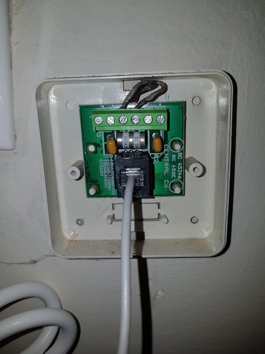

γεια σας παιδια,
εβαλα vdsl πριν 2 μηνες και απο ενα σημειο και μετα εχει αρχισει να κανει συνεχη disconnections. εχουμε μονο μια πριζα τηλεφωνου στο διαμερισμα αλλα δεν μπορω να καταλαβω αν εχει πυκνωτη που θελει αφαιρεση ή οχι. εχω τον απλο τροπο συνδεση 3.1 απο το λινκ της cyta που αναφερεται εδω. η πριζα ειναι του οτε

πετας την πριζα οπως ειναι.μπορεις να δοκιμασεις να κοψεις το βαρελακι και αυτα δεξια και αριστερα του αλλαυπαρχει περιπτωση να μην παιζει μετα η πριζα.παρα ειναι παλια.οι πιο νεες του οτε εχουν ενα κιτρινο πυκνωτη και μια αντισταση.εσενα ειναι πανω απο 15 χρονια πριζα μαλλον.

να σαι καλα φιλε, θα παω να παρω μια καινουργια το απογευμα να βαλω ελπιζωντας να κοπου οι αποσυνδεσεις. απλα ζηταω μια πριζα τηλεφωνου ή πρεπει να ζητησω κατι ιδιαιτερο?

thanks φιλε, εβαλα μια πριζουλα του 1 ευρω, τσιμπησα 3mbps αλλα εχω ακομα disconnections. παραγγελνω το tp-link και αν δεν φτιαξει θα το δηλωσω σαν βλαβη

μια καλη αρχη τα 3 Mbps παραπανω.στο κεντρικο πριζακι ενα ζευγαρι καλωδιο δεν ειναι συνδεδεμενο?μεπαραξενευουν που τα χρωματα δεν ειναι κοκκινο μπλε που ειναι το ραζιμ και ελπιζω να μην εχουν κανει καμια προεκταση με κανα καλωδιο για πεταμα.
