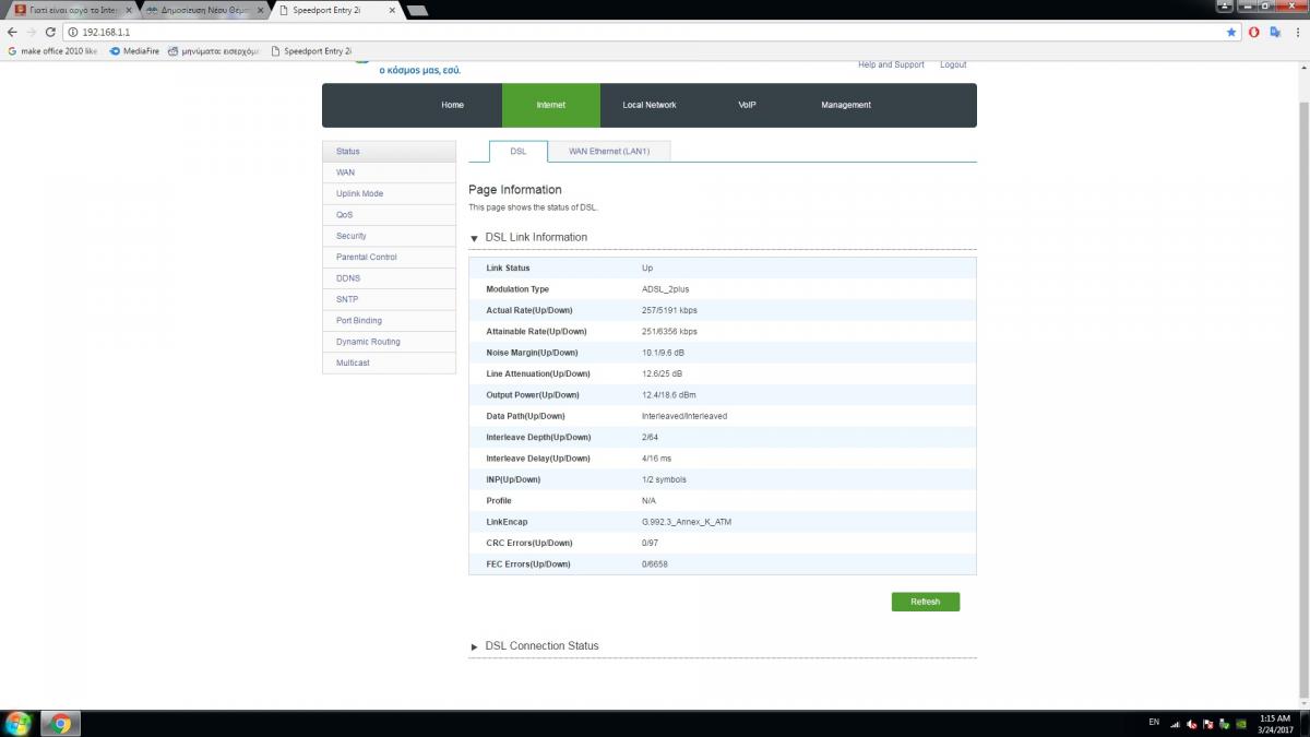

NinjaMan Δημοσ. 24 Μαρτίου 2017 Δημοσ. 24 Μαρτίου 2017 (επεξεργασμένο) Υπάρχει κάτι που να μπορώ να κάνω για να σταματήσει να συνδέεται και να αποσυνδέεται από το internet η συσκευή μου (speedport entry 2i); Το πρόβλημα με την ευρυζωνική τηλεφωνία στην δικιά μου περίπτωση είναι ότι το τηλέφωνο πρέπει πάντα να λειτουργεί ανεξαρτήτως internet και δεν βοηθάει το ότι πέφτει και επανέρχεται ανά διαστήματα. Μου φάνηκε ενδιαφερόν αυτό το άρθρο (https://techgouru.gr/blog/giati-argei-to-internet-sto-spiti/) και ήθελα να ρωτήσω αν ξέρει κανείς πόσο περίπου κοστίζει να αλλάξεις την εσωτερική καλωδίωση του σπιτιού (χονδρικά πάνω-κάτω) αν υποθέσουμε ότι αυτό φταίει και αν θα χρειαστεί να γκρεμιστούν και να ξαναχτιστούν ντουβάρια για αυτό τον σκοπό. Επίσης να αναφέρω ότι με το παλιό thomson tg585 μπορεί να περνούσαν και μήνες χωρίς κάποια αποσύνδεση και όταν του έκανα firmware update όλα λειτουργούσαν ρολόϊ. Αυτή την στιγμή που μιλάμε πιάνω μόνο 4mbps ενώ πιο παλιά έπιανα μέχρι και 10 (έχω 24αρα σύνδεση). Είχε έρθει ένας τεχνικός του οτέ στο σπίτι μια φορά αλλά μερικά πράγματα που μου εξηγούσε είχαν ιδιαίτερη ορολογία και δεν μπορούσα να τα καταλάβω και για αυτό ψάχνω να δω τι μπορώ να κάνω προτού τον καλέσω ξανά ή που να απευθυνθώ. Ανέβασα και 2 αρχεία να δείτε μήπως βοηθήσουν σε κάτι. Επεξ/σία 29 Μαρτίου 2017 από NinjaMan

l337 Δημοσ. 26 Μαρτίου 2017 Δημοσ. 26 Μαρτίου 2017 Από τα στοιχεία της γραμμής που παραθέτεις στο screenshot φαίνεται ξεκάθαρα πως έχεις βραχυκύκλωμα. Κάλεσε ηλεκτρολόγο-εγκαταστατη για να δει το εσωτερικό σου δίκτυο.
