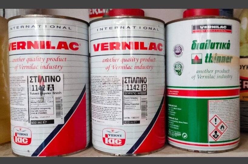

dalas10 Δημοσ. 20 Ιουνίου 2020 Δημοσ. 20 Ιουνίου 2020 Επανέρχομαι στο θέμα και έχω πάρει μι επιφάνεια ξύλου ελατο. Αν το περάσω διάφανο βερνικι η χρώμα και μετά βερνικι. Αξίζει για επιφάνεια γραφείου? Για πείτε την άποψή σας οι ειδικοί..
NikosKallithea Δημοσ. 20 Ιουνίου 2020 Δημοσ. 20 Ιουνίου 2020 9 λεπτά πριν, dalas10 είπε Επανέρχομαι στο θέμα και έχω πάρει μι επιφάνεια ξύλου ελατο. Αν το περάσω διάφανο βερνικι η χρώμα και μετά βερνικι. Αξίζει για επιφάνεια γραφείου? Για πείτε την άποψή σας οι ειδικοί.. Χωρις να το βάψεις, σε καθαρό ξύλο. Παρε ένα εποξικό βερνίκι δυο συστατικών, πέρασετο και δυο φορές και είσαι οκ 1
dalas10 Δημοσ. 20 Ιουνίου 2020 Δημοσ. 20 Ιουνίου 2020 24 λεπτά πριν, NikosKallithea είπε Χωρις να το βάψεις, σε καθαρό ξύλο. Παρε ένα εποξικό βερνίκι δυο συστατικών, πέρασετο και δυο φορές και είσαι οκ Μπορείς να μου δώσεις ένα λινκ από το κατάλληλο βερνικι φίλε? Σε ευχαριστώ πολύ πάντως.
NikosKallithea Δημοσ. 20 Ιουνίου 2020 Δημοσ. 20 Ιουνίου 2020 2 ώρες πριν, dalas10 είπε Μπορείς να μου δώσεις ένα λινκ από το κατάλληλο βερνικι φίλε? Σε ευχαριστώ πολύ πάντως. Πρόσεχε μονο γιατι είναι τοξικό 1
