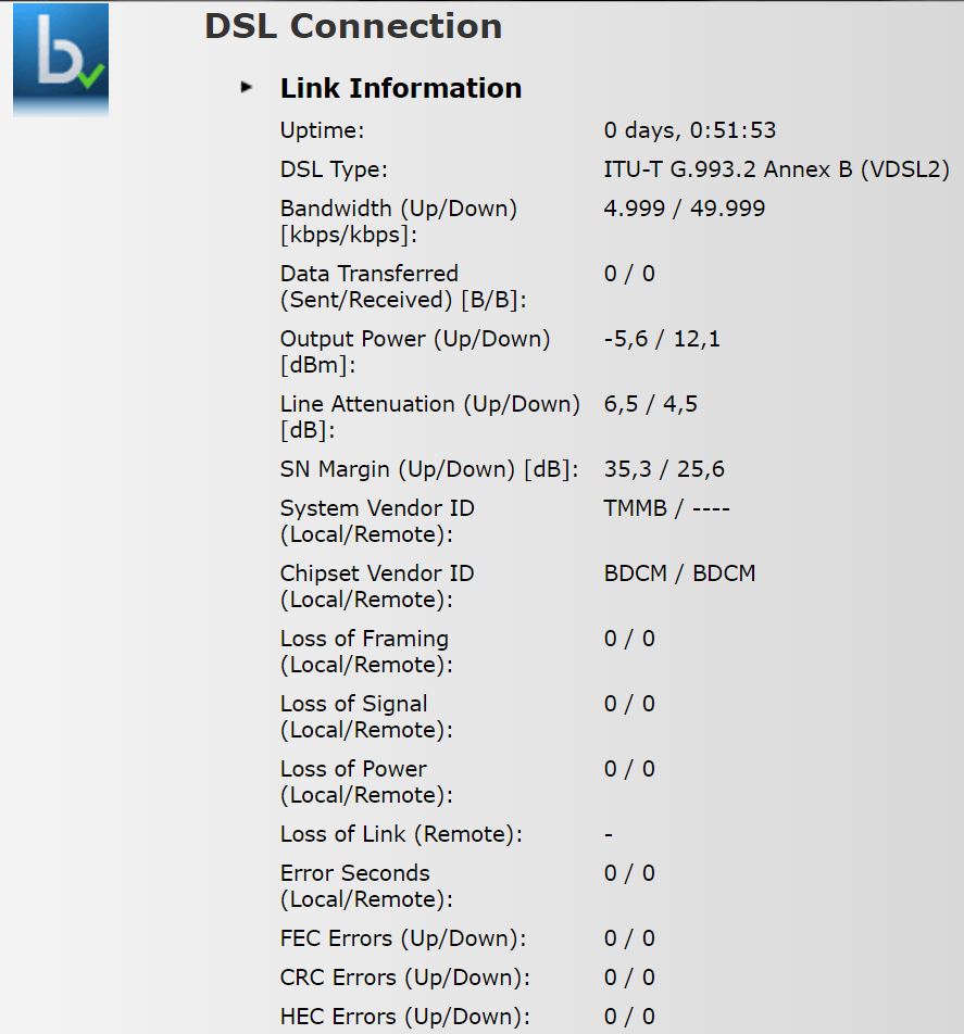

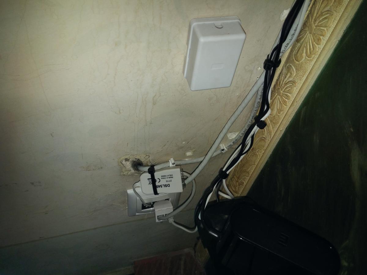

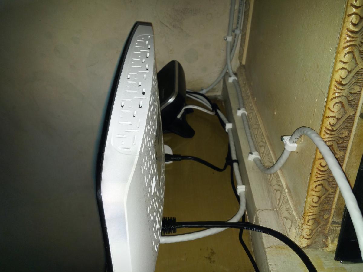

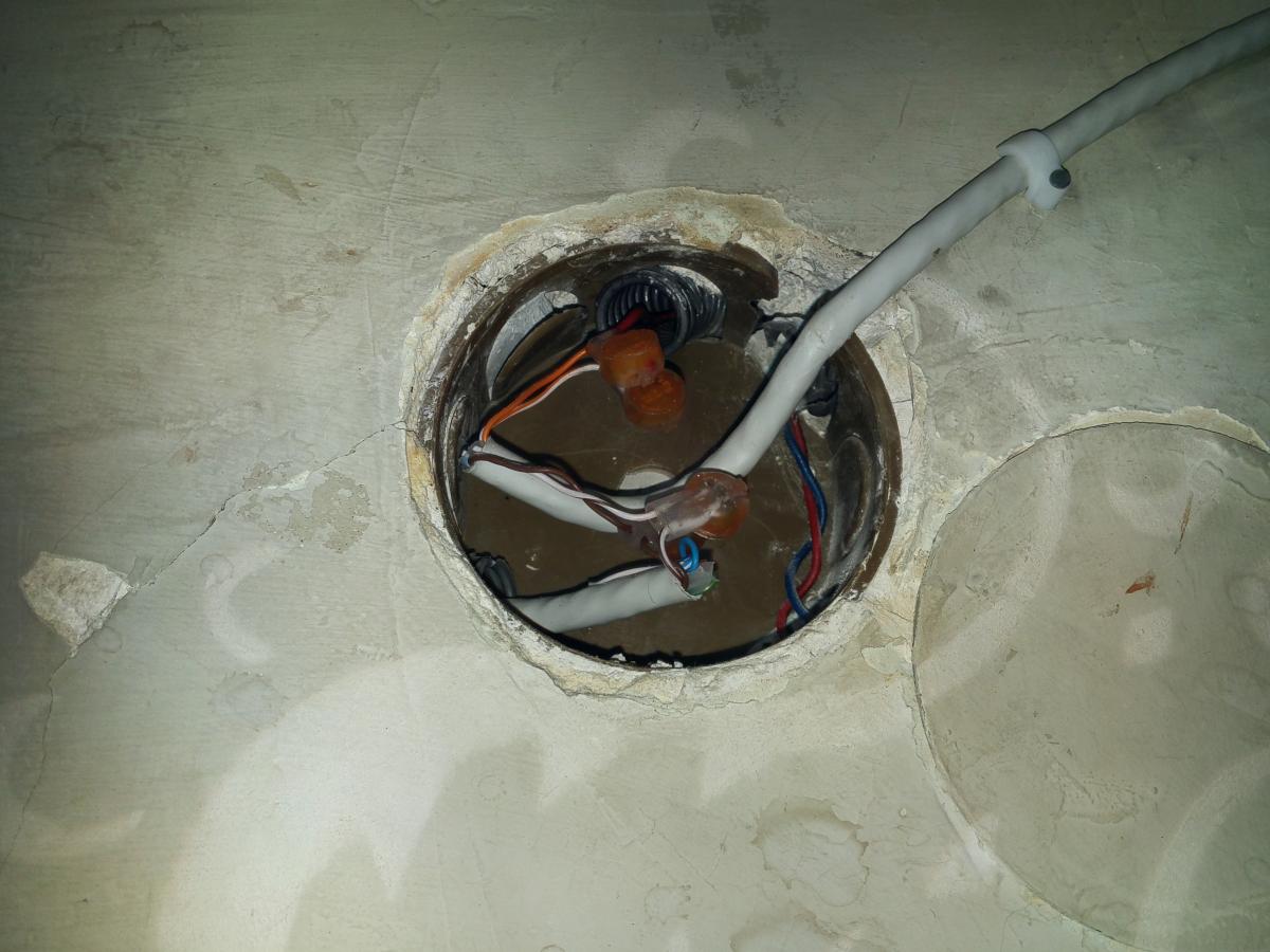

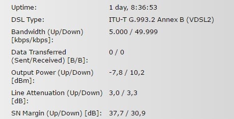

rafa1919 Δημοσ. 23 Μαρτίου 2017 Δημοσ. 23 Μαρτίου 2017 Όταν έχεις μεράκι, υπομονή, σχέδιο, χρόνο και τα κατάλληλα εργαλεία ώστε να βελτιώσεις την καλωδίωση του σπιτιού όσο δεν πάει...3M UY2 Scotchlok, CAT6 μονόκλωνο καλώδιο, νέες πρίζες RJ-11, πρέσσα ρεγκλέτας krone και πολυεργαλείο RJ-11 RJ-45 οι καλύτεροι φίλοι μου. Το αποτέλεσμα; Κορυφαία στατιστικά και μία 1+ ώρα συγχρονισμού πλέον δίχως το παραμικρό σφάλμα!Η POTS τηλεφωνία είναι αρκετά "καθαρότερη" από θόρυβο πλέον.Special thanks στον Poulinos για τον καταπληκτικό οδηγό της Cyta για VDSL2 εγκαταστάσεις που μοιράστηκε με όλους εμάς.Καλό βράδυ σε όλους! 6

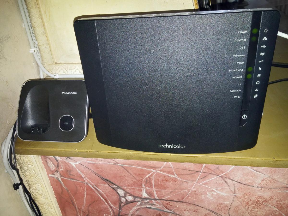

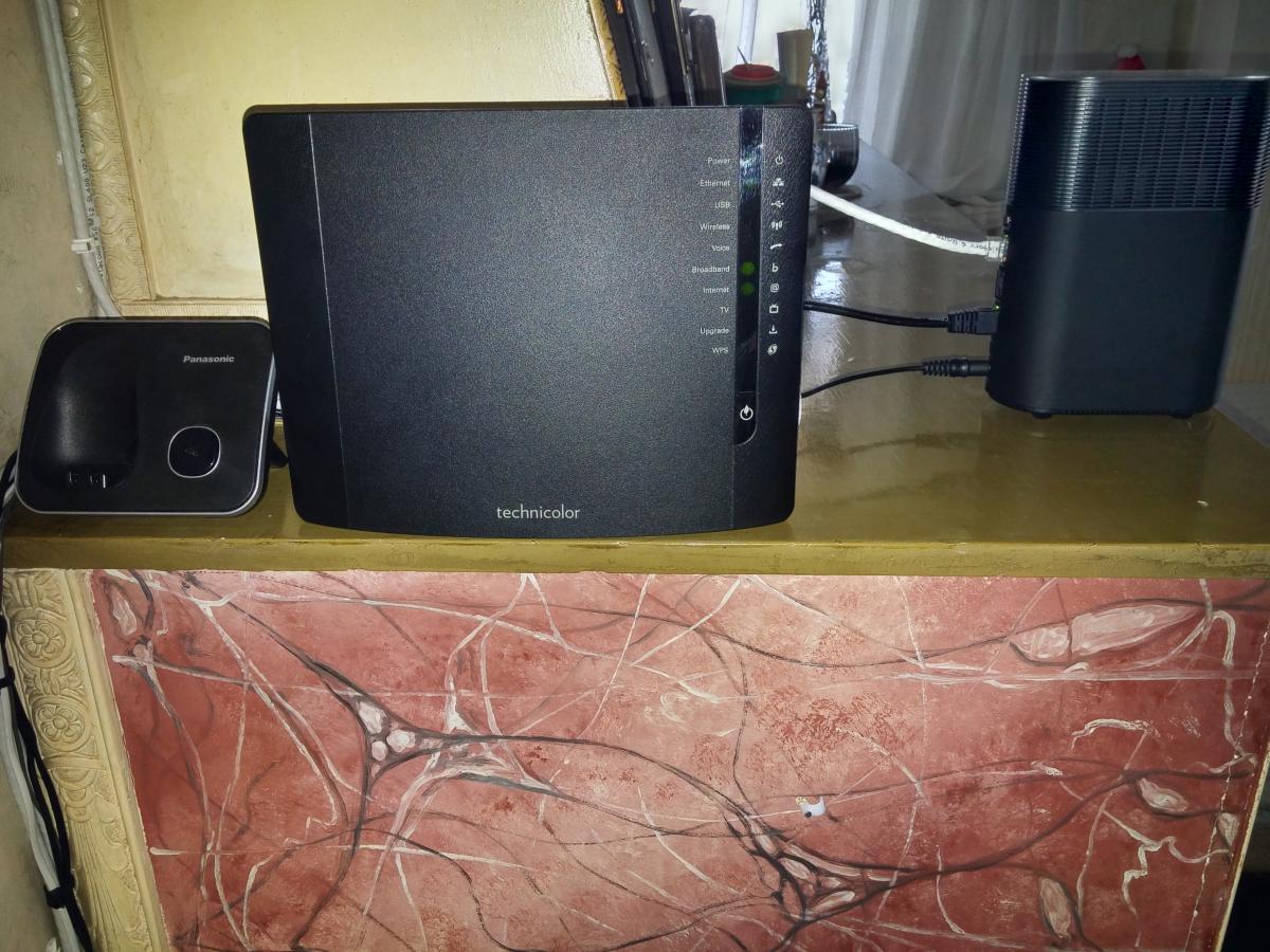

rafa1919 Δημοσ. 26 Μαρτίου 2017 Μέλος Δημοσ. 26 Μαρτίου 2017 Η εικόνα του setup όπως είναι τώρα.Υ.Γ. Οι τοίχοι θέλουν γερό καθάρισμα, το ξέρω! 1
NemeSis1990 Δημοσ. 26 Μαρτίου 2017 Δημοσ. 26 Μαρτίου 2017 Μπραβο τοσο καλο αποτελεσμα με το μουφα ρουτερ που δινει η εταιρια?
rafa1919 Δημοσ. 26 Μαρτίου 2017 Μέλος Δημοσ. 26 Μαρτίου 2017 Μπραβο τοσο καλο αποτελεσμα με το μουφα ρουτερ που δινει η εταιρια? Το TG788vn v2 δεν είναι μούφα. Έχει διπύρηνο Broadcom SoC @ 400MHz και 128MB RAM. Είναι πολύ καλό modem για παρόχου. Και κάθε modem μπορεί να λάμψει όταν η γραμμή είναι σε άψογη κατάσταση. 2

Βαγγ3λης Δημοσ. 26 Μαρτίου 2017 Δημοσ. 26 Μαρτίου 2017 Όταν έχεις μεράκι, υπομονή, σχέδιο, χρόνο και τα κατάλληλα εργαλεία ώστε να βελτιώσεις την καλωδίωση του σπιτιού όσο δεν πάει... 3M UY2 Scotchlok, CAT6 μονόκλωνο καλώδιο, νέες πρίζες RJ-11, πρέσσα ρεγκλέτας krone και πολυεργαλείο RJ-11 RJ-45 οι καλύτεροι φίλοι μου. Το αποτέλεσμα; Κορυφαία στατιστικά και μία 1+ ώρα συγχρονισμού πλέον δίχως το παραμικρό σφάλμα! Η POTS τηλεφωνία είναι αρκετά "καθαρότερη" από θόρυβο πλέον. Special thanks στον Poulinos για τον καταπληκτικό οδηγό της Cyta για VDSL2 εγκαταστάσεις που μοιράστηκε με όλους εμάς. Καλό βράδυ σε όλους! Τι μάρκα πρίζες RJ-11 έβαλες; 1
rafa1919 Δημοσ. 26 Μαρτίου 2017 Μέλος Δημοσ. 26 Μαρτίου 2017 Τι μάρκα πρίζες RJ-11 έβαλες; Legrand, εγγύηση.
NinjaMan Δημοσ. 26 Μαρτίου 2017 Δημοσ. 26 Μαρτίου 2017 Ραφαηλ ποσο κοστιζει αυτο μαζι με την εργασια για να μου το κανει ενας ηλεκτρολογος στην δικια μου τηλεφωνικη γραμμη (ζω σε πολυκατοικια); Με αυτο τον τροπο ειναι σιγουρο οτι δεν θα ξαναεχω απωλειες με την συνδεση για τα επομενα πχ 10 χρονια; Χρειαζονται πολλες τρυπες στον τοιχο η μονο μια; 1
rafa1919 Δημοσ. 27 Μαρτίου 2017 Μέλος Δημοσ. 27 Μαρτίου 2017 Ραφαηλ ποσο κοστιζει αυτο μαζι με την εργασια για να μου το κανει ενας ηλεκτρολογος στην δικια μου τηλεφωνικη γραμμη (ζω σε πολυκατοικια); Με αυτο τον τροπο ειναι σιγουρο οτι δεν θα ξαναεχω απωλειες με την συνδεση για τα επομενα πχ 10 χρονια; Χρειαζονται πολλες τρυπες στον τοιχο η μονο μια; Δε γνωρίζω πόσο το κοστολογούν οι ηλεκτρολόγοι, γιατί τόσα χρόνια μόνος μου συντηρούσα τις συνδέσεις - καλωδιώσεις τόσο του χώρου μου όσο και φίλων - συγγενών. Εγώ προσωπικά για μία τέτοια δουλειά πάνω από 50€ δε θα έπαιρνα. Με τον τρόπο αυτό βεβαιώνεσαι ότι από την πλευρά σου έχεις κάνει το καλύτερο δυνατό και κοιμάσαι ήσυχος, γνωρίζοντας ότι αν προκύψει κάποιο θέμα στη γραμμή σου 99.5% θα είναι υπαιτιότητα του παρόχου - γραμμών ΟΤΕ. Συν το ότι αυξάνεις κατά πολύ την ποιότητα της POTS τηλεφωνίας (αν έχεις VoIP ούτως ή άλλως είναι crystal clear η τηλεφωνία, όντας ψηφιακή) και βοηθάς το modem να λειτουργεί σε μία γραμμή με ελάχιστα σφάλματα και να σου δίνει την καλύτερη ταχύτητα που μπορείς να έχεις.
