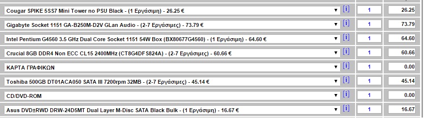

Tromponi Δημοσ. 21 Μαρτίου 2017 Δημοσ. 21 Μαρτίου 2017 Καλησπερα παιδια. Ανελαβα να αγορασω ενα pc για ενα φιλο ο οποιος δινει το πολυ μεχρι 300ε και το θέλει για σερφαρισμα, καμια ταινια, office αντε και κανενα προγραμμα ζωγραφικης. Οθονη και περιφερειακα υπαρχουν οποτε μονο κουτι. Αυτο που εχω φτιαξει μεχρι τωρα ειναι η φωτο που εχω επισυναψει το οποιο ειναι συνολο στα 285ε αλλα θελει ακομα psu. Νομιζω οτι το μαγαζι που διαλεξα ειναι λιγο ακριβοτερο απο μερικα αλλα ομως θα θελα να τα παρω ολα απο ενα μαγαζι. Ακομη ηθελα να ρωτησω τα γραφικα της μητρικης θα φτασουν για αυτα που θελει ετσι; Αν γινεται και πιο φτηνα ακομη καλυτερα 1
tanasen01 Δημοσ. 21 Μαρτίου 2017 Δημοσ. 21 Μαρτίου 2017 H iGpu του G4560 είναι επαρκής για τις ανάγκες του. Κουτί αφού δεν χρειάζεται gpu ας πάει σε ένα αρκετά καλό και φθηνό mini http://www.visionstudio.gr/prodinfo.asp?id=36091&cat=1&sub=362&pmanuf=0&sort=3&step=undefined Τροφοδοτικό φθηνό αυτό από thermaltake http://www.visionstudio.gr/prodinfo.asp?id=42684&cat=17&sub=165&pmanuf=undefined&sort=3&step=undefined Αν φτάνουν τα λεφτά για ssd http://www.visionstudio.gr/prodinfo.asp?id=54298&cat=6&sub=318&pmanuf=undefined&sort=3&step=undefined 1
Tromponi Δημοσ. 21 Μαρτίου 2017 Μέλος Δημοσ. 21 Μαρτίου 2017 Νομιζω καλυτερα το μεγαλυτερο μπορει πιο μετα να θελησει να παρει καρτα. Το τροφοδοτικο δεν γινεται φτηνοτερο; Εχω θεμα με το budget ρε γμτ το 300αρι ειναι ταβανι νομιζω. Οι δισκοι toshiba την παλευουν; Δεν εχω παρει ποτε

tanasen01 Δημοσ. 21 Μαρτίου 2017 Δημοσ. 21 Μαρτίου 2017 Ικανοποιημένος εγώ από τον toshiba, δεν είναι φοβερά γρήγορος βέβαια αλλά κάνει καλά τη δουλεία του. Από το συγκεκριμένο μαγαζί οτιδήποτε κάτω από τα 45€ για psu είναι μέτριο εώς κακό. Στα 35€ αξίζει αυτό http://www.visionstudio.gr/prodinfo.asp?id=44365&cat=17&sub=165&pmanuf=undefined&sort=3&step=undefined αλλά έχει μόνο ένα χρόνο εγγύηση και αυτό αν δεν βάλει ποτέ στο μέλλον gpu http://www.visionstudio.gr/prodinfo.asp?id=50940&cat=17&sub=165&pmanuf=undefined&sort=3&step=undefined. επίσης το κουτί που σου πρότεινα έχει αρκετό χώρο και για gpu
Tromponi Δημοσ. 21 Μαρτίου 2017 Μέλος Δημοσ. 21 Μαρτίου 2017 Ικανοποιημένος εγώ από τον toshiba, δεν είναι φοβερά γρήγορος βέβαια αλλά κάνει καλά τη δουλεία του. Από το συγκεκριμένο μαγαζί οτιδήποτε κάτω από τα 45€ για psu είναι μέτριο εώς κακό. Στα 35€ αξίζει αυτό http://www.visionstudio.gr/prodinfo.asp?id=44365&cat=17&sub=165&pmanuf=undefined&sort=3&step=undefined αλλά έχει μόνο ένα χρόνο εγγύηση και αυτό αν δεν βάλει ποτέ στο μέλλον gpu http://www.visionstudio.gr/prodinfo.asp?id=50940&cat=17&sub=165&pmanuf=undefined&sort=3&step=undefined. επίσης το κουτί που σου πρότεινα έχει αρκετό χώρο και για gpu α επειδη οπως το ειπες καταλαβα οτι δεν θα χωραγε gpu. Αν παμε σε οποιοδηποτε μαγαζι ποιο ειναι το φτηνοτερο τροφοδοτικο που θα επελεγες;
tanasen01 Δημοσ. 21 Μαρτίου 2017 Δημοσ. 21 Μαρτίου 2017 Γι αυτό έχουν πει καλά λόγια κάποια παιδιά από το forum, αλλά δεν σηκώνει gpu αν θες να βάλεις στο μέλλον. https://www.skroutz.gr/s/8757155/Deepcool-DE380.html 1

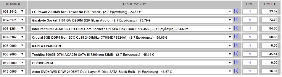

Tromponi Δημοσ. 22 Μαρτίου 2017 Μέλος Δημοσ. 22 Μαρτίου 2017 Νομιζω κατεληξα σε αυτα που φαινονται στην φωτο απο κατω + ενα απο αυτα τα τροφοδοτικα για να μπορει αν θελει να βαλει και καμια καρτουλα. Ποιο λετε; http://www.visionstudio.gr/prodinfo.asp?id=42684&cat=17&sub=165&pmanuf=undefined&sort=3&step=undefined http://www.visionstudio.gr/prodinfo.asp?id=43697&cat=17&sub=165&pmanuf=undefined&sort=3&step=undefined Γενικα τα εξαρτηματα ειναι καλα; Θα συνεργαστουν καλα υπαρχει κανενα θεμα ;;; Ευχαριστωωωωω!
tanasen01 Δημοσ. 22 Μαρτίου 2017 Δημοσ. 22 Μαρτίου 2017 Το thermaltake είναι καλύτερο. Και δεν νομίζω το κουτι το lcpower να αξίζει ιδιαίτερα. Το cougar έχει πολύ καλές κριτικές για airflow χώρους κ ποιότητα για τα λεφτά του.
Tromponi Δημοσ. 22 Μαρτίου 2017 Μέλος Δημοσ. 22 Μαρτίου 2017 ξεχασα να βαλω την νεα φωτο. Αυτη ειναι η τελικη συνθεση . Ωραια αρα τσιμπαω το thermaltake και ειμαι κομπλε! 1
