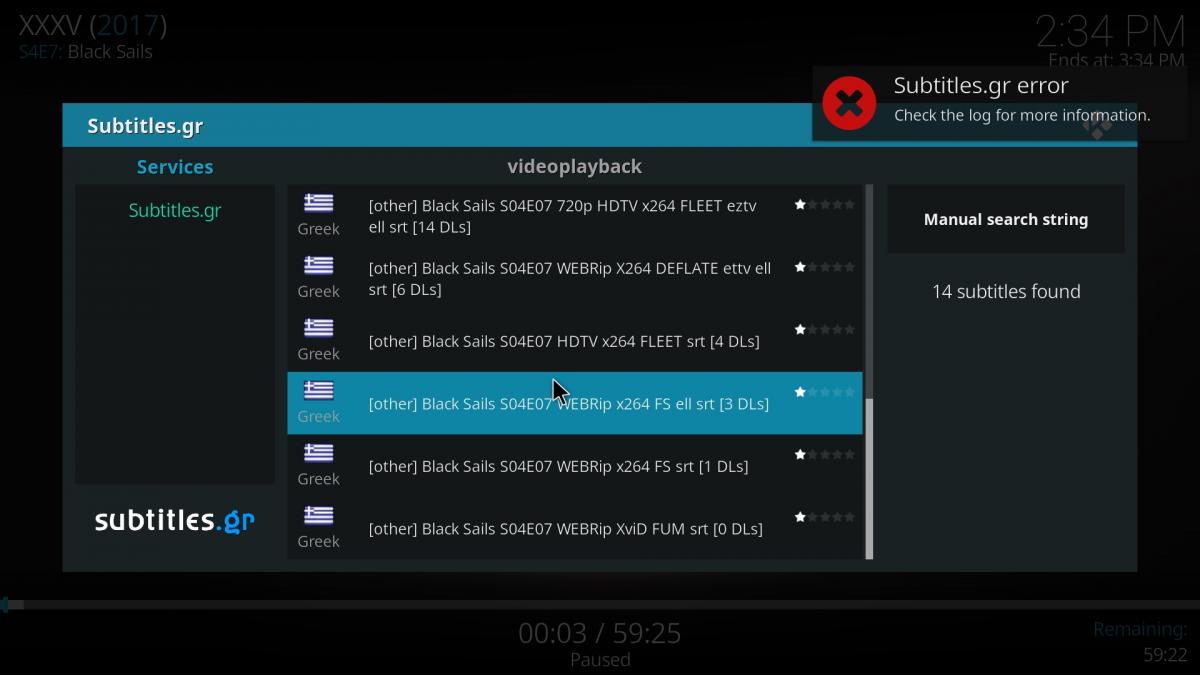

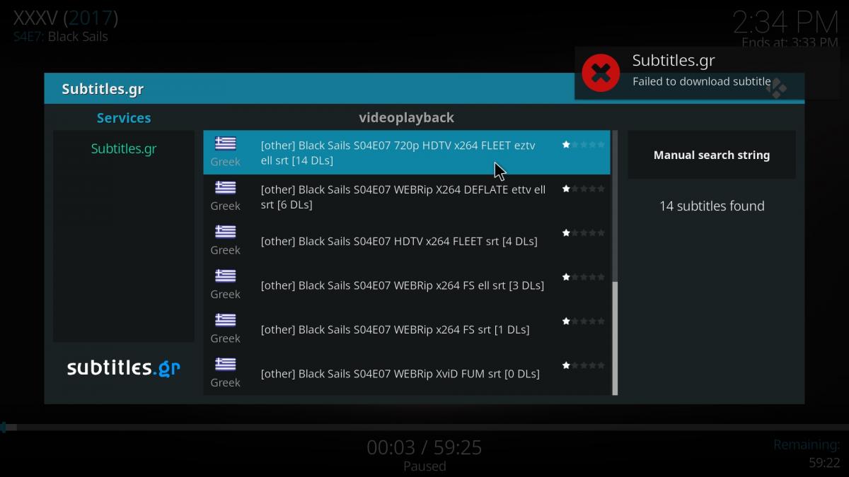

Nickkalou Δημοσ. 20 Μαρτίου 2017 Δημοσ. 20 Μαρτίου 2017 Καλησπέρα , ελπίζω να είμαι στο σωστό μέρος . Στο πρόγραμμα kodi στην έκδοση 17 αλλά και στη 16.1 αντιμετωπίζω το ίδιο πρόβλημα . Στις ρυθμίσεις έχω βάλει να βρίσκει ελληνικούς υπότιτλους , έχω επιλέξει και στο tv show service όπως και στο movie service να βρίσκει υπότιτλους από το subtitles.gr . Όταν είχα την έκδοση 16.1 είχα βάλει στην επιλογή που να αποθηκεύει τους υπότιτλους ένα τυχαίο φάκελο στον υπολογιστή . Στο τάμπλετ δεν είχα κανένα πρόβλημα Αλλά μου βγάζει τα σφάλματα όπως φαίνονται στις εικόνες
jim_p Δημοσ. 20 Μαρτίου 2017 Δημοσ. 20 Μαρτίου 2017 Μηπως πεφτεις στην περιπτωση που λεω εδω? http://www.insomnia.gr/topic/478458-xbmc-το-απόλυτο-εργαλείο-για-ταινίες-σειρές/?p=55535754
Nickkalou Δημοσ. 20 Μαρτίου 2017 Μέλος Δημοσ. 20 Μαρτίου 2017 Ναι όντως το όνομα χρήστη είναι με ελληνικούς χαρακτήρες . Για να δοκιμάσω
jim_p Δημοσ. 20 Μαρτίου 2017 Δημοσ. 20 Μαρτίου 2017 Δες τι εχω πει παρακατω. Σκοπος δεν ειναι να αλλαξεις το ονομα χρηστη, σκοπος ειναι να αλλαξει και ο φακελος, που μονο με νεο χρηστη γινεται να αλλαξει. Αν το προβλημα σου ειναι μονο στο subtitles.gr και τα υπολοιπα προσθετα δουλευουν κανονικα, θα ελεγα να το πεταξεις και να βαλεις το opensubtitles by opensubtitles, κατεβαζοντας το απο εδω και βαζοντας το με install from zip. http://www.opensubtitles.org/addons/kodi/service.subtitles.opensubtitles_by_opensubtitles.zip
Nickkalou Δημοσ. 20 Μαρτίου 2017 Μέλος Δημοσ. 20 Μαρτίου 2017 Στην επιλογή ''Custom subtitle folder'' έβαλα τη διαδρομή D:\Subs αλλά πάλι δεν έπιασε . To subtitles.gr έφταιγε τελικά . Με αυτό που μου έδωσες λειτουργεί ! Ευχαριστώ !
