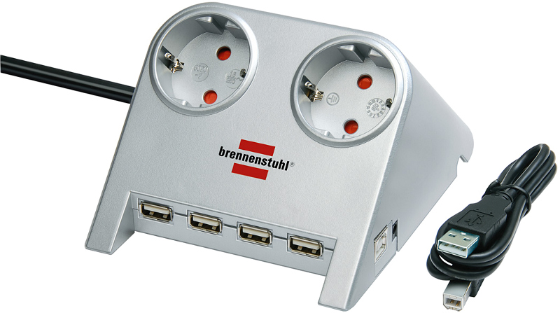

Pegasus54 Δημοσ. 20 Μαρτίου 2017 Δημοσ. 20 Μαρτίου 2017 Θελω να το βαλω επανω σε κομοδινο η βιδωτο σε τοιχο, σε παιδικο δωματιο, γιατι η κεντρικη πριζα καλυπτεται απο επιπλο. θα χρησιμοποιειται για φωτιστικο και φορτιση συσκευων. θελω κατι οσο το δυνατον ασφαλες και με δυο πριζες ειναι αρκετο. Το κοστος δεν ειναι προβλημα Εχω δει καποια που εχουν ετοιμη εξοδο usb, αξιζουν?
grigas Δημοσ. 20 Μαρτίου 2017 Δημοσ. 20 Μαρτίου 2017 http://www.kafkas.gr/proionta/ilektrologiko-yliko/fis-polybriza/polympriza-me-kalodio/legrand-polyppizo-cft-3-soyko-me-kalodio-1-5m_56039/ Συνήθως αυτά με ενσωματωμένη usb είτε δίνουν λίγα miliampere είτε είναι εντελώς κινεζιές.

Pegasus54 Δημοσ. 20 Μαρτίου 2017 Μέλος Δημοσ. 20 Μαρτίου 2017 θέλω κάτι με 2 θέσεις, να μην έχει πρίζες πολλές ακάλυπτες στο χώρο. http://www.kafkas.gr/proionta/ilektrologiko-yliko/fis-polybriza/polympriza-me-kalodio/legrand-polyppizo-cft-3-soyko-me-kalodio-1-5m_56039/ Συνήθως αυτά με ενσωματωμένη usb είτε δίνουν λίγα miliampere είτε είναι εντελώς κινεζιές. Και Site: αυτό κινεζιά είναι?

@topos Δημοσ. 22 Μαρτίου 2017 Δημοσ. 22 Μαρτίου 2017 θέλω κάτι με 2 θέσεις, να μην έχει πρίζες πολλές ακάλυπτες στο χώρο. Και Site: αυτό κινεζιά είναι? Εχω την εντυπωση πως οι usb του ειναι απλα hub, δλδη δεν βγαζουν ρευμα απο μονες τους, θα πρεπει να το συνδεσεις σε καποιο pc.
grigas Δημοσ. 23 Μαρτίου 2017 Δημοσ. 23 Μαρτίου 2017 θέλω κάτι με 2 θέσεις, να μην έχει πρίζες πολλές ακάλυπτες στο χώρο. Και Site: αυτό κινεζιά είναι? Αυτό είναι κατά κύριο λόγο USB hub. Για να δουλέψει ως φορτιστής θα θέλει σίγουρα επιπλέον τροφοδοσία. Επιπλέον έχει κακές κριτικές στο γερμανικό amazon και γι αυτό δε στο πρότεινα.
