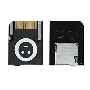

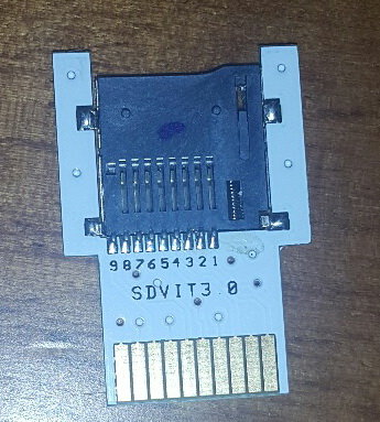

Λοιπόν στο δικό μου το πρόβλημα, δοκίμασα και με enso και είχα ακριβώς την ίδια συμπεριφορά. Δοκίμασα και διαφορετικά αρχεία gamesd.skprx,  και σαν κύρια αλλά και σαν αποθηκευτικό χώρο την sdcard Η υποψίες μου εστιάζουν μάλλον στο αντάπτορα της sdcard. Ίσως τον ανοίξω να τσεκάρω το pinout.

Λοιπόν επανέρχομαι για να απαντήσω στα ερωτήματα μου. Το πρόβλημα ήταν στις επαφές του αντάπτορα εκεί που κουμπώνει η καρτα sd. Επισκευάστηκε το σημείο και έγιναν η παρακάτω δοκιμές. Δοκιμάστηκαν δύο plugins ένα για τον αντάπτορα σαν κύριο αποθηκευτικό χώρο και ένα ως βοηθητικό σε κανονικό HENkaku αλλά και σε enso. Σε όλες τις περιπτώσεις όλα λειτούργησαν σωστά. Επίσης χρησιμοποιήθηκαν δύο διαφορετικής ποιότητας και ταχύτητας micro sd και δεν διαπίστωσα διαφορές στην λειτουργία. του Psvita.
Μια σημείωση: Αν χρειαστεί να εγκαταστήσετε ξανά το bubble του Henkaku  πατώντας το (R),  θα πρέπει μετά να επεξεργαστείτε το config.txt αρχείο στο ur0/tai, γιατί κατά την εγκατάσταση του Henkaku επαναδιαμορφώνεται, και η κάρτα sd δεν θα τρέξει.
Η δοκιμές όλες έγιναν σε Psvita fat μοντέλο αυτό που δεν έχει ενσωματωμένο αποθηκευτικό χώρο, και καλό θα ήταν κατά τη γνώμη μου αν δεν χρησιμοποιείτε Henkaku enso, να υπάρχει μια καρτούλα γνήσια Psvita έστω και μικρή ώστε αν χρειαστεί να περάσετε το Henkaku ξανά, να μπορέσετε να ανοίξετε το shell  για να επεξεργαστείτε το config.txt για να αρχίσει να ξαναδιαβάζει και πάλι απ' τον αντάπτορα.
Γενικά οι αντάπτορες από aliexpress είναι τρελή κινεζιά και μιας και η τιμή τους είναι εξευελιστική, καλό θα ήταν να παραγγέλνουμε 4-5 έτσι ώστε η πιθανότητες να δουλέψει κάποιος αξιοπρεπώς να είναι περισσότερες. Ειδικά αυτοί με το χαμογελάκι διάβασα σε ξένα site από πολλούς που είχαν προβλήματα. Αυτόν έχω και εγώ δυστυχώς.
