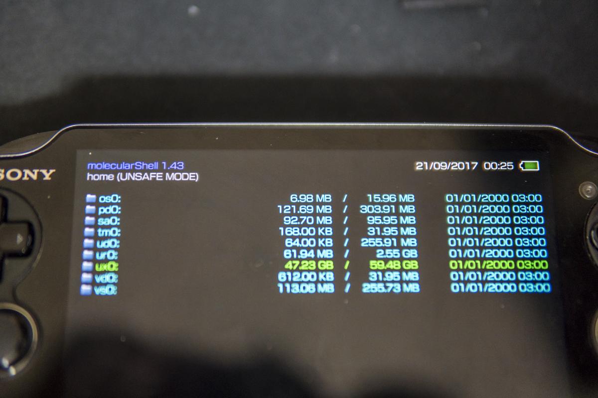

Χρειάζεται κατι επιπλέον να κάνω για να εμφανίζεται και η sony memory card στο molecular? η ux0 είναι πλέον η 64αρα που έβαλα μέσα, αλλά η 16gb της sony που έχω στο psvita δεν εμφανίζεται πουθενά.
επίσης αντέγραψα στην microsd κάποια vpk και ενώ το πρώτο μου το έκανε κανονικά install όσα επόμενα και αν δοκίμασα βγαίνει το μήνυμα installing... αλλά κολλάει στο 0% και δεν προχωράει όσες ώρες και να το αφήσω.Τι μπορεί να έχει συμβεί?
Βάλε αυτό τον gamesd.skprx driver
https://drive.google.com/file/d/0BzcqzW6QWZzzLTItUzB3dDZ3OE0/view
Και μετά Θα σου εμφανίζεται και η Sony
