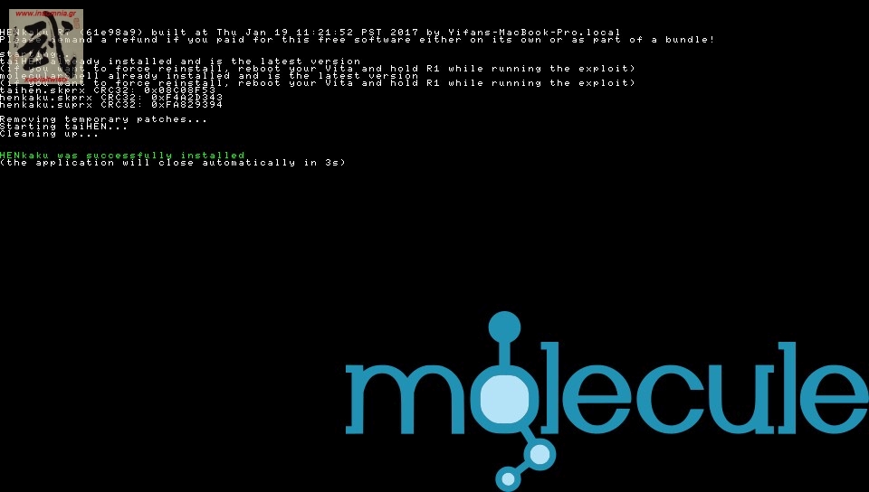

Ευχαριστώ για την άμεση απάντηση αλλά είτε απενεργοποιήσω την κονσόλα είτε όχι, η εφαρμογή molecularShell που περνάει το henkaku συνεχίζει να υπάρχει στο μενού και επίσης αν πάω μέσω του browser να ξαναεγκαταστήσω το henkaku, μου έχει κρατήσει από την προηγούμενη φορά την σελίδα και μου τρέχει μόνο του την μαύρη οθόνη(την εικόνα που έβαλα παρακάτω) με τα γράμματα οπότε δεν ξέρω αν χρειάζεται να κάνω κάτι άλλο ή αν έχει γίνει σωστά η διαδικασία.

Αν έχεις το pstv συνδεμένο στο ιντερνετ μπορείς να περνάς το henkaku, είτε απο τον browser όπως το πέρασες αρχικά, είτε από τον moleularshell  πατώντας το εικονίδιο που σε στέλνει στο λινκ κατευθείαν. Δεν χρειάζεται να κάνεις κάτι άλλο, αρκεί να βγει αυτή η μαύρη οθόνη και όλα οκ. Ακόμα και να είναι ήδη εγκατεστημένο και να πας να το εγκαταστήσεις πάλι, δεν υπάρχει πρόβλημα, θα σου βγάλει μήνυμα στην μαυρη οθόνη, οτι είναι ήδη εγκατεστημένο. Επίσης ο πιο απλός τρόπος να δεις αν έχεις εγκαταστήσει επιτυχώς τον henkaku είναι να ανοίξεις τον vitashell (ή τον moleularshell) χωρίς να σου βγάλει error.

Η μαυρη οθονη ειναι το σημαδι της επιτυχιας!
