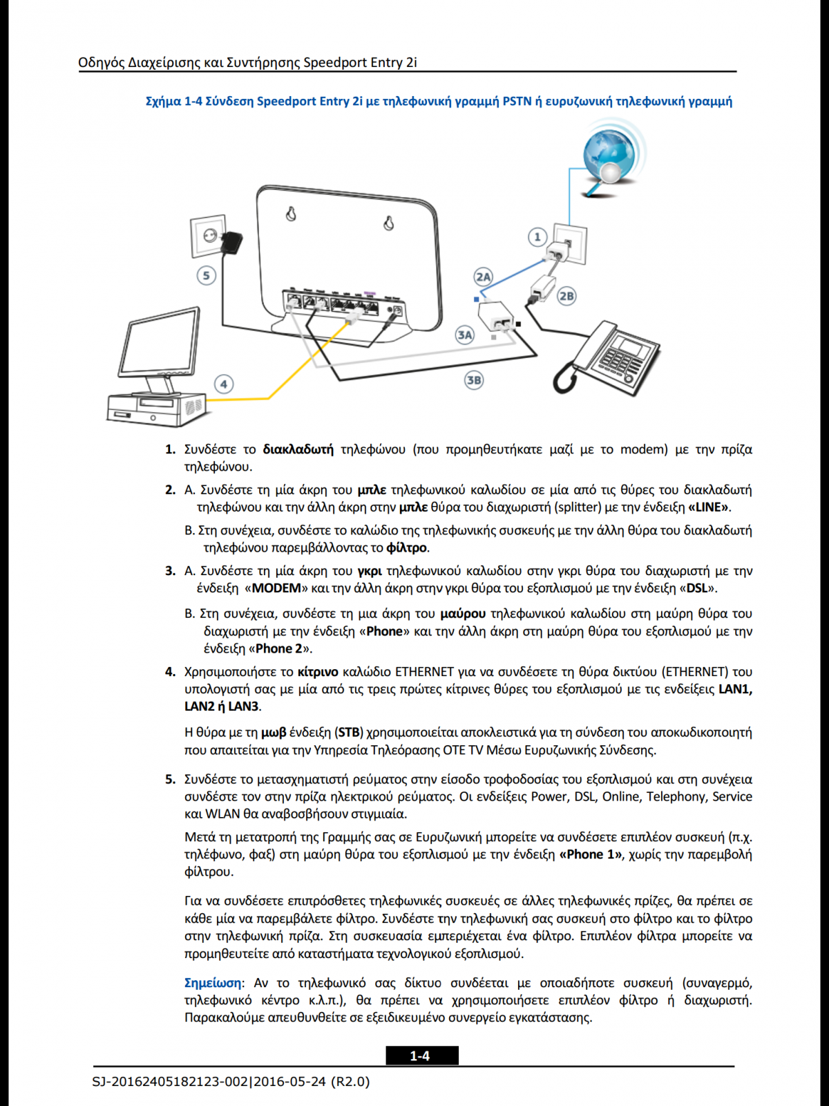

NikosKallithea Δημοσ. 20 Μαρτίου 2017 Δημοσ. 20 Μαρτίου 2017 Ναι, αλλα με προβλήματα, ετσι το εχεις κανει? Εσυ που εχεις μονο ενα ασύρματο κανε αυτο που λεει το σχήμα και θα εισαι οκ
Lum1nous Δημοσ. 20 Μαρτίου 2017 Μέλος Δημοσ. 20 Μαρτίου 2017 Ετσι το εχω συνδεσει ναι . Εχω προβληματα αλλα σκεφτομουν μηπως φταει τπτ αλλο . Θα το δοκιμασω οπως λες αυριο , και θα πω αποτελεσματα . Ευχαριστω παρα πολυ για την βοηθεια Απο το router για την βαση να βαλω φιλτρο ? Η οχι ?

johnmegarythmos Δημοσ. 20 Μαρτίου 2017 Δημοσ. 20 Μαρτίου 2017 δεν ειναι απαραιτητο να εχει γινει ευρυζωνικη η γραμη του , εμενα που το πηρα δεν εγινε voip εγω το ζητησα και εγινε! οποτε αμα μπορει να παρει τηλεφωνο οπως ειναι ας μην αλλαξει την συνδεση του τηλεφωνου , επισης το κακο ειναι οτι εχεις αποσυνδεσεις , σε τι περιοχη εισαι; ποσο συνχρονιζεις στειλε μας στατιστικα τις γραμμης σου , θα μπεις στο 192.168.1.1 και στο status infrmation θα βρεις ολα αυτα που σου ειπα και στειλτα μας να δουμε τι snr εχεις αλλα και τις ταχυτητες. επισης αμα εχεις αλλαξει την γραμμη σε ευρυζωνικη , δες το βιντεο για τον τροπο συνδεσης εδω https://www.youtube.com/watch?v=XPtgc0GU2Vo επισης αφαιρεις και σπλιτερ και φιλτρα αλλα αμα δεν γινεται και θελεις να εχουνε τηλεφωνο και τα υπολοιπα δωματια θα πρεπει να συνδεσεις το splitter με επιστροφη και μονο τοτε χρειαζονται φιλτρα ολα τα τηλεφωνα! επισης το telephony αμα δεν συνεθουνε καλα δεν αναβει, το εκανα τις προαλλες για να το δοκιμασω και ειπα μακρυα.. , διοτι αμα καποιο φιλτρο εχει χαλασει ή ο διαχωριστης δεν θα εχεις ιντερνετ δεν ξανα ασχολουμαι με φιλτρα και συνδεσα πανω στο phone 1 ολα τα τηλεφωνα !! . επισης αμα εχεις αποσυνδεσεις ακομα, τοτε ειναι δεν ειναι λογικο δεν κολλαει ευρυζωνικη τηλεφωνια και αποσυνδεσεις... οποτε μαλλον δεν το εχουνε κανει ευρυζωνικο ,εγω ειχα προβληματα αποσυνδεσεων παλια πριν γινει ευρυζωνικο το τηλεφωνο και αλλαξα το καλωδιο μετακινησα το ρουτερ και το κρεμμασα ψιλα για να εχω σημα wifi και σε αλλους χωρους επανω και απο τοτε 0 αποσυνδεσεις.. , αμα εχεις αποσυνδεσεις δηλωσε βλαβη.. μηπως κατι γινεται με το προφιλ του ιντερνετ και για αυτο να αποσυνχρονιζει μπορει να στο κλειδωσουνε πιο χαμηλα για να μην εχει αποσυνδεσεις. οπως εκαναν και σε εμενα.
