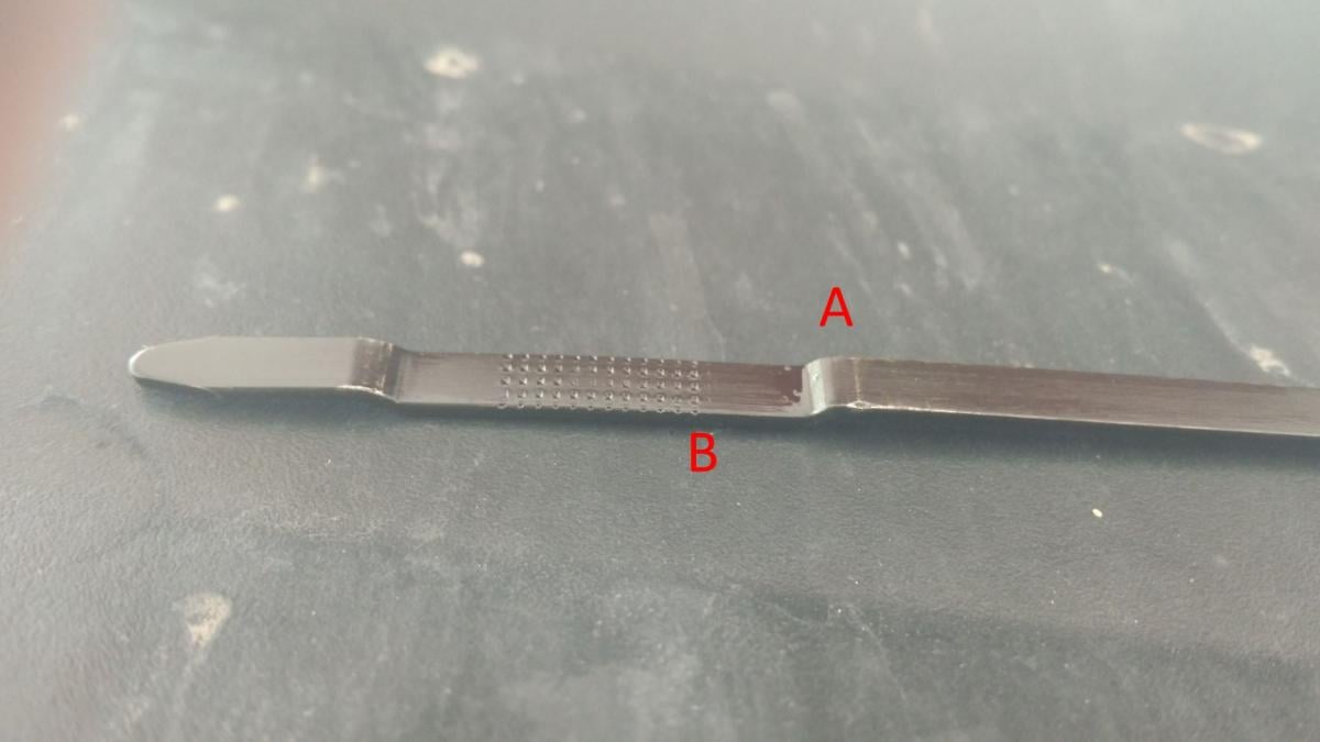

impalo Δημοσ. 19 Μαρτίου 2017 Δημοσ. 19 Μαρτίου 2017 παιδιά λύστε μου μια απορία. σε αυτοκίνητο vw έχουμε τον δείκτη-μετρητή στάθμης λαδιού που βλέπετε στην φωτό. το max είναι στο σημείο Α, που ξεκινάει η εγκοπή, η στο Β στις λακουβίτσες; δεν υπάρχει το manual.
dollyyy19 Δημοσ. 19 Μαρτίου 2017 Δημοσ. 19 Μαρτίου 2017 στο α όταν αλλάξεις και φίλτρο λαδιού,στο β ,χωρίς αλλαγή φίλτρου.εννοειτε,ιδανικά,όταν δουλεψει το μοτερ,μετά λεπτού,να είναι στις διαγραμισεις
impalo Δημοσ. 19 Μαρτίου 2017 Μέλος Δημοσ. 19 Μαρτίου 2017 βασικά με ενδιαφέρει αν έχει κάψει λάδια. έχει γίνει αλλαγή λαδιών και φίλτρου περίπου πριν 10.000km (γίνεται κάθε 15.000km). μας μένουν άλλα 5.000km για την επόμενη αλλαγή. άρα θεωρητικά έπρεπε να είναι στο Α. αυτή τη στιγμή τα λάδια είναι ακριβώς στο Β. (εκτος αν δεν αλλάχτηκε φίλτρο -που δε το νομίζω)
opcorsa Δημοσ. 19 Μαρτίου 2017 Δημοσ. 19 Μαρτίου 2017 παιδιά λύστε μου μια απορία. σε αυτοκίνητο vw έχουμε τον δείκτη-μετρητή στάθμης λαδιού που βλέπετε στην φωτό. το max είναι στο σημείο Α, που ξεκινάει η εγκοπή, η στο Β στις λακουβίτσες; δεν υπάρχει το manual. IMG_20170319_145029_.jpg εχει καψει λαδια φιλε
Haldol Δημοσ. 19 Μαρτίου 2017 Δημοσ. 19 Μαρτίου 2017 Στον συγκεκριμένο δείκτη (τον ίδιο έχω) το ωφέλιμο μέρος είναι στην περιοχή με τα 'μπιμπίκια'. Το "γυμνό" μέταλλο χωρίς μπιμπίκια στο κάτω μέρος (πριν κάνει την κούρμπα) σημαίνει να βάλεις λάδι, το αντίστοιχο κομμάτι στο πάνω μέρος είναι το "φουλ". Αν είσαι στο "Β" είσαι τέλειος. 2
Γιάννης Platano Δημοσ. 19 Μαρτίου 2017 Δημοσ. 19 Μαρτίου 2017 Σιγουρα εκει που ειναι το Β δεν επρεπε να ειναι το Α ? Στον συγκεκριμένο δείκτη (τον ίδιο έχω) το ωφέλιμο μέρος είναι στην περιοχή με τα 'μπιμπίκια'. Το "γυμνό" μέταλλο χωρίς μπιμπίκια στο κάτω μέρος (πριν κάνει την κούρμπα) σημαίνει να βάλεις λάδι, το αντίστοιχο κομμάτι στο πάνω μέρος είναι το "φουλ". Αν είσαι στο "Β" είσαι τέλειος. Με προλαβες .Αυτο νομιζω κι εγω απο οτι μου εχει πει ο μηχανικος .
Haldol Δημοσ. 19 Μαρτίου 2017 Δημοσ. 19 Μαρτίου 2017 Σε μία προσπάθεια να εξηγήσω πιο καλά τον δείκτη... Με προλαβες .Αυτο νομιζω κι εγω απο οτι μου εχει πει ο μηχανικος . Ίδιο δείκτη έχουν τα ΤΤ με το Polo; Ε τους τσίπηδες του γερμανούς. 4
YourTrueLegend Δημοσ. 19 Μαρτίου 2017 Δημοσ. 19 Μαρτίου 2017 Αν πρεπει να παραδεχτω σε κατι το group vag ειναι οτι τον δεικτη του λαδιου φροντισαν να τον κανουν πολυ ευαναγνωστο-ευδιακριτο σε σχεση με αλλους κατασκευαστες που ξεστραβωνεσαι μεχρι να καταλαβεις αν ειναι οκ η σταθμη. Κατι πρεπει να ξερανε 2
Tenshi Δημοσ. 19 Μαρτίου 2017 Δημοσ. 19 Μαρτίου 2017 Αν πρεπει να παραδεχτω σε κατι το group vag ειναι οτι τον δεικτη του λαδιου φροντισαν να τον κανουν πολυ ευαναγνωστο-ευδιακριτο σε σχεση με αλλους κατασκευαστες που ξεστραβωνεσαι μεχρι να καταλαβεις αν ειναι οκ η σταθμη. Κατι πρεπει να ξερανε Απλά ξέρουν να φτιάξουν σωστό/αξιόπιστο εξάρτημα μέτρησης. Ο γι-άπωνας με την λιλιπούτεια πλαστική παπάτζα και τις καρό τεχνοτροπίες,μου έβγαζε διαφορετικό αποτέλεσμα σε κάθε dip.Οπότε έλεγα φάκ ίτ,τζαπάν είναι δέν χαλάει (not).
sargio01 Δημοσ. 19 Μαρτίου 2017 Δημοσ. 19 Μαρτίου 2017 εχει καψει λαδια φιλεΤου '99 έχω και όοοολα αυτά τα χρόνια μέχρι και σήμερα δεν έχει κάψει.
impalo Δημοσ. 19 Μαρτίου 2017 Μέλος Δημοσ. 19 Μαρτίου 2017 ωραία όλα αυτά αλλά τώρα η απορία μου είναι (η ίδια βασικά): όταν το αυτοκίνητο πήγε για αλλαγή λαδιών ή όταν θα πάει... το λάδι μεχρί που θα συμπληρωθεί; μέχρι πάνω στην εγκοπή (σημείο Α στο σχέδιο μου) ή στο σημείο παρακάτω (Β); με άλλα λόγια, έχει κάψει λάδι τελικά ή όχι; ψηφίστε.. μπερδέματα. εγώ στο toyota έχω min max. απλά πράγματα
NikosKallithea Δημοσ. 19 Μαρτίου 2017 Δημοσ. 19 Μαρτίου 2017 ωραία όλα αυτά αλλά τώρα η απορία μου είναι (η ίδια βασικά): όταν το αυτοκίνητο πήγε για αλλαγή λαδιών ή όταν θα πάει... το λάδι μεχρί που θα συμπληρωθεί; μέχρι πάνω στην εγκοπή (σημείο Α στο σχέδιο μου) ή στο σημείο παρακάτω (Β); με άλλα λόγια, έχει κάψει λάδι τελικά ή όχι; ψηφίστε.. μπερδέματα. εγώ στο toyota έχω min max. απλά πράγματα Ξεκίνα και διαβασε το θεμα σου απο την αρχη, εχει απαντηθεί 1
Moderators GeorgeMan Δημοσ. 20 Μαρτίου 2017 Moderators Δημοσ. 20 Μαρτίου 2017 ωραία όλα αυτά αλλά τώρα η απορία μου είναι (η ίδια βασικά): όταν το αυτοκίνητο πήγε για αλλαγή λαδιών ή όταν θα πάει... το λάδι μεχρί που θα συμπληρωθεί; μέχρι πάνω στην εγκοπή (σημείο Α στο σχέδιο μου) ή στο σημείο παρακάτω (Β); με άλλα λόγια, έχει κάψει λάδι τελικά ή όχι; ψηφίστε.. μπερδέματα. εγώ στο toyota έχω min max. απλά πράγματα Κανονικά πρέπει να φτάσει μέχρι το άνω σκιασμένο μέρος (Β). Πρακτικά ο Έλληνας γνώστης μάστορης αν δει ότι τελειώνει το κουτί, θα το βάλει όλο και ας φτάσει μέχρι το (Α). Αν δε, το προσέξεις και του το επισημάνεις, θα σου πει κάποια από τις γνωστές Ελληνικές παπάτζες. Τόσο απλά. Μια χαρά είσαι, μη το ψάχνεις. Αν το δεις να κατεβαίνει από το Β σημαίνει ότι καις, αλλά και 500ml να καις κάθε 15000km, τι έγινε; Σιγά...
