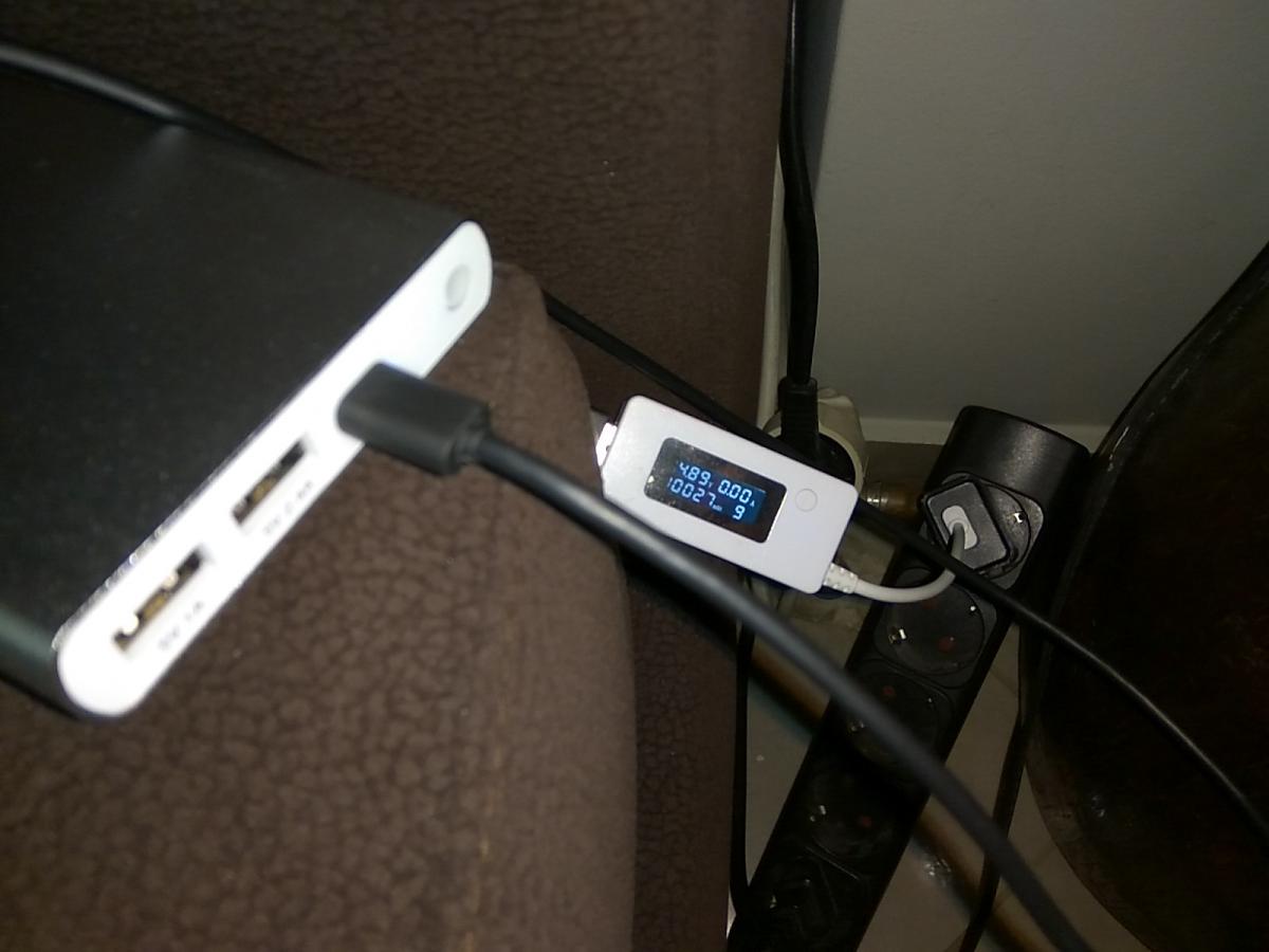

Παιδιά χωρητικότητα μετρημένο 10.000+ mah.
Αν μου πει κάποιος πως γίνεται,ανεβάζω και φωτό
Οκ,το βρήκα.Δειτε τον μετρητή,από φουλ ξεφωρτιστο πόσο τράβηξε...
Αν καταλαβα καλα μετρησες το ποσο το φορτισες και οχι ποσο δινει, σωστα;
Η απορια ειναι οχι ποσο γεμιζει αλλα ποσο δινει ;)
Τι εννοείς πόσο δίνει;
Πες μου τι θες να μετρησω

1,60Amp στην θύρα των 2Α.Στην θύρα 1Α δεν δίνει καθόλου για φόρτιση.Δεν ξέρω μήπως πήρα χαλασμένο...
