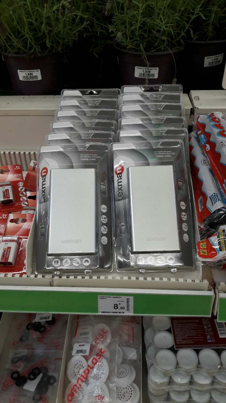

VRaCh Δημοσ. 23 Μαΐου 2017 Δημοσ. 23 Μαΐου 2017 Φίλος πήγε Πέμπτη ή Παρασκευή στα Leroy Λάρισας και βρήκε αρκετά στην τιμή προσφοράς 3
