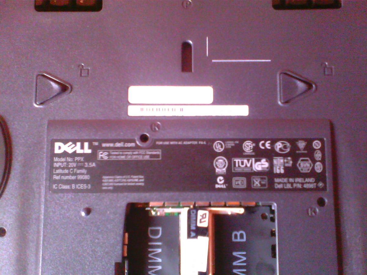

CoOliO Δημοσ. 15 Μαρτίου 2017 Δημοσ. 15 Μαρτίου 2017 Καλησπέρα παίδες..Έχω στα χέρια μου ένα αρχαίο dell cpx!!!Το πρόβλημα που αντιμετωπίζω είναι ότι δεν κρατάει ημερομηνία και ώρα!!Το άνοιξα να δω που βρίσκετε η μπαταρία για να την αλλάξω αλλά δεν την βρίσκω πουθενά...Καμιά βοήθεια?Ορίστε και το Laptop ανοιχτό!! https://www.youtube.com/watch?v=jbvVuoimAIc

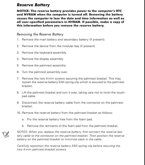

ss13 Δημοσ. 15 Μαρτίου 2017 Δημοσ. 15 Μαρτίου 2017 Πιθανόν να είναι κάτω από το palm rest , όπως λέει εδώ http://en.community.dell.com/support-forums/laptop/f/3518/t/17826044

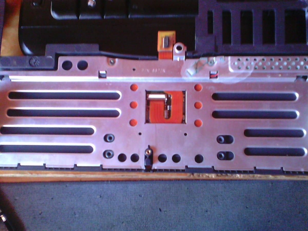

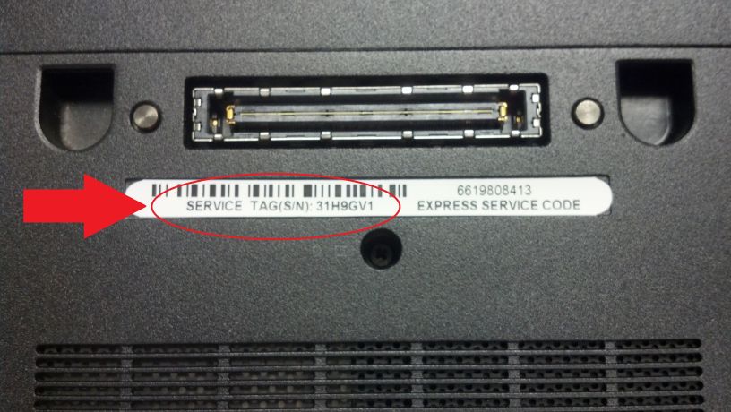

ss13 Δημοσ. 16 Μαρτίου 2017 Δημοσ. 16 Μαρτίου 2017 Είναι κάτω από το μεταλικό που χρησιμοποιείς σαν ποντίκι It fits under the palm-rest, you have to remove the metal section to access it. From above it should be LHS in front of the KBD. You can see it from underneath. Είναι κάτω από το Palm-rest , πρέπει να αφαιρέσεις το μεταλικό τμήμα για να έχεις πρόσβαση . Θα έπρεπε να είναι στο LHS ( εννοεί στην αριστερά πλευρά Left Hand Site ) μπροστά από το πληκτρολόγιο ( ΚΒD ) . Θα το δεις κάτω από εκεί . Αν δεν βαριέσαι πες μας το servive tag , που βρίσκεται στη βάση του

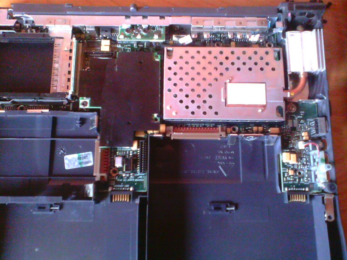

CoOliO Δημοσ. 16 Μαρτίου 2017 Μέλος Δημοσ. 16 Μαρτίου 2017 Το service tag το βρήκα αλλά πάλι δεν βλέπω την μπαταρία..Είναι στην μέση σχεδόν!!Για κάτσε..Κάτω από το πληκτρολόγιο υπάρχει κάτι στρόγγυλο λίγο πιο μεγάλο από την μπαταρία και από την άλλη είναι ο κέρσορας που βρίσκεται στο πληκτρολόγιο ας πούμε!!

ss13 Δημοσ. 16 Μαρτίου 2017 Δημοσ. 16 Μαρτίου 2017 Από service manual του μοντέλου σαν το δικό σου , αλλά το κακό είναι πως δεν έχει εικόνες , πες μας το service tag που σου είπα πριν ποιο είναι μήπως μπορέσουμε και βρούμε κάτι
ss13 Δημοσ. 16 Μαρτίου 2017 Δημοσ. 16 Μαρτίου 2017 Επτά ψηφία είναι το Service Tag http://www.dell.com/support/contents/us/en/19/article/Product-Support/Self-support-Knowledgebase/locate-service-tag/Notebook
CoOliO Δημοσ. 16 Μαρτίου 2017 Μέλος Δημοσ. 16 Μαρτίου 2017 (επεξεργασμένο) 324-505-00 Για το καλώδιο πρέπει να είναι από τα ηχεία!!Πάντως είδα δεν έχει κάποια μπαταρία εκεί!! Επεξ/σία 16 Μαρτίου 2017 από CoOliO
CoOliO Δημοσ. 26 Μαρτίου 2017 Μέλος Δημοσ. 26 Μαρτίου 2017 Τελικά το βρήκα..Είναι στην φωτογραφία του coolerman εκεί στον κύκλο... Και πάλι σας ευχαριστώ!! 1
