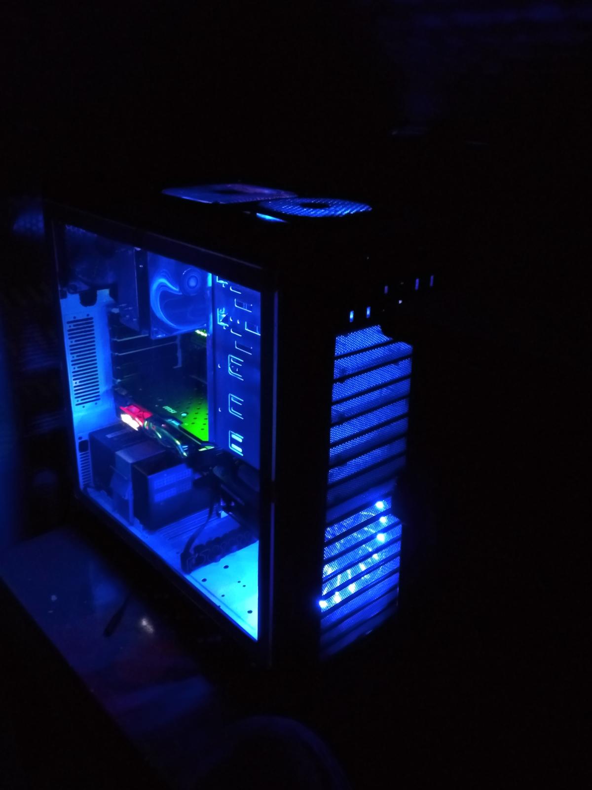

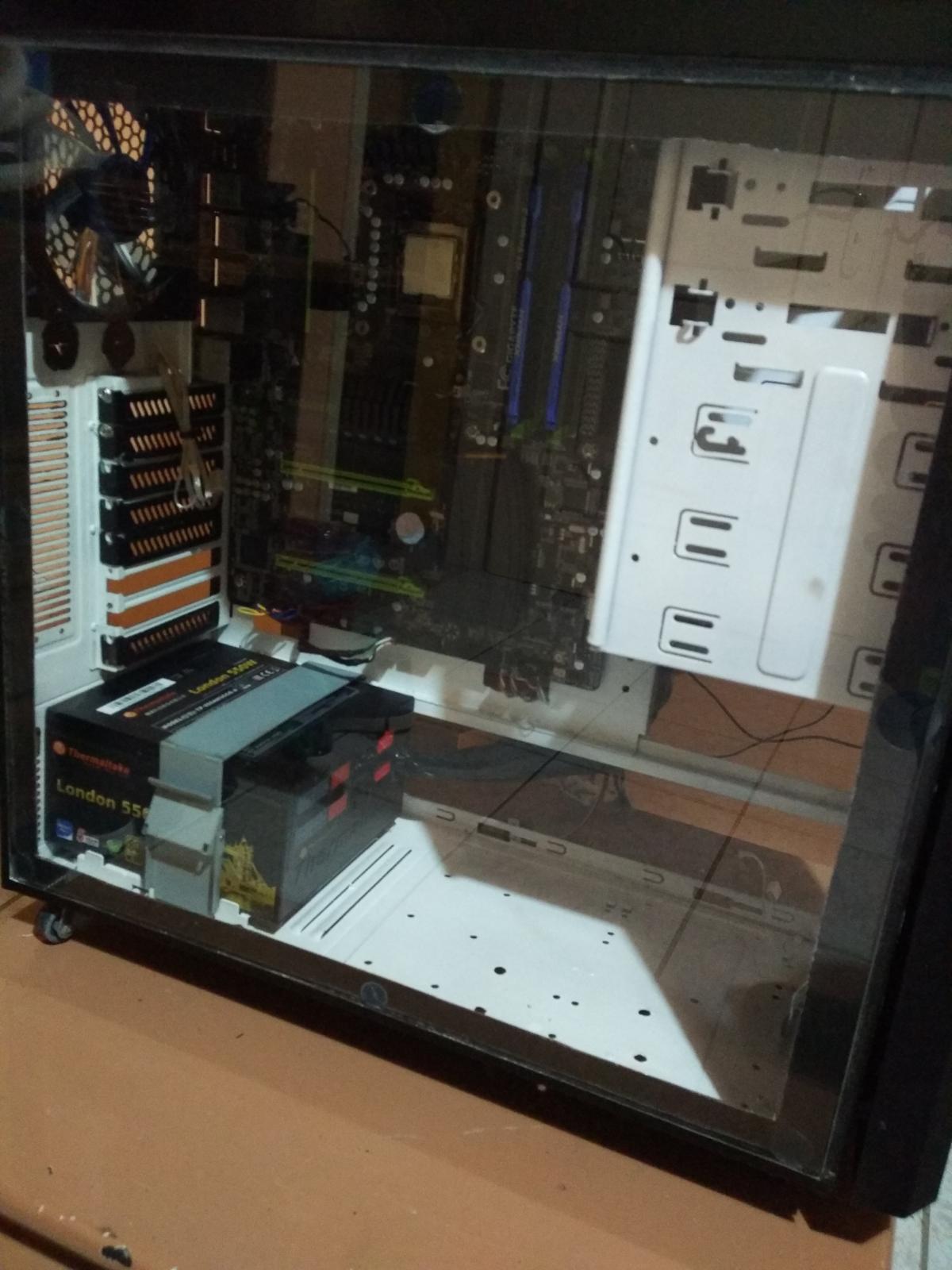

SteelLord Δημοσ. 15 Μαρτίου 2017 Δημοσ. 15 Μαρτίου 2017 εχω ειδη τν 212 hyper evo στο case μ που ειναι το εξης : Lian li k56 modded και εχω τν εξης απορια: Άμα χωραει η noctua nh d15 που θελω να αντικαταστησω με τν hyper για να κανω ok για ποιο χαμηλες θερμοκρασιες..
