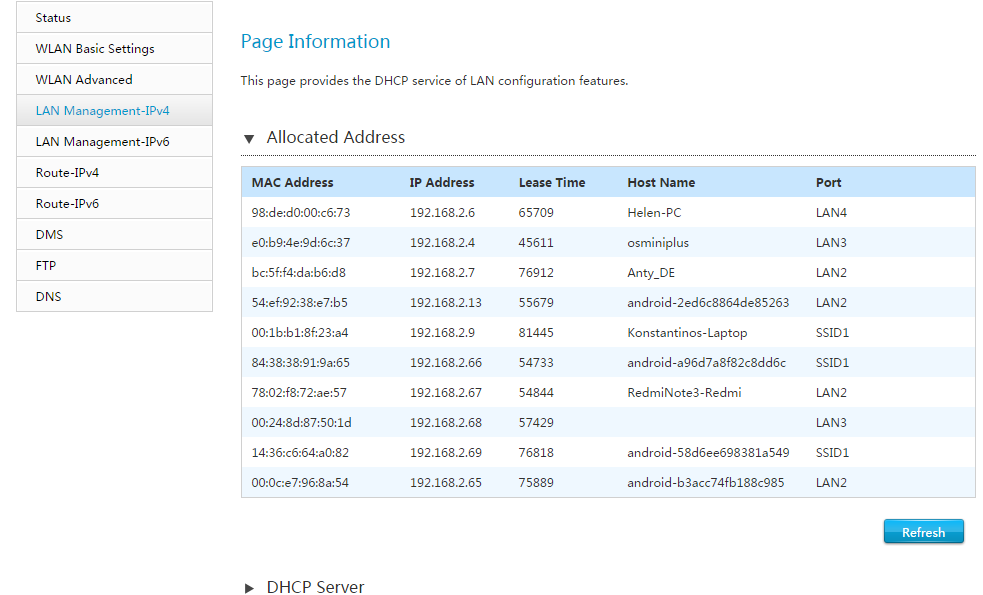

Lolarikos Δημοσ. 16 Μαρτίου 2017 Δημοσ. 16 Μαρτίου 2017 Αρκεί να κλείσεις τον DHCP στο Router σου, μετά γίνεται απλό σουιτσάκι, αόρατο προς όλες τις άλλες δικτυακές συσκευές. Για παράδειγμα, δες το δικό μου δίκτυο, όπου έχω συνδέσει δύο Routers με κλειστό DHCP πάνω στο κεντρικό Modem Router της HOL. Όπως βλέπεις στο WebIf του κεντρικού μου Router είναι σαν να μην υπάρχουν (φωτογραφία). Αυτό το λέω γτ μερικές φορές με την αλλαγή της LAN IP κάποια συνδρομητικά Routers παρόχων τα παίζουν και δεν στρώνουν ούτε με Reboot, με αποτέλεσμα να χρειάζεται Reset.
huey43 Δημοσ. 17 Μαρτίου 2017 Μέλος Δημοσ. 17 Μαρτίου 2017 Αρκεί να κλείσεις τον DHCP στο Router σου, μετά γίνεται απλό σουιτσάκι, αόρατο προς όλες τις άλλες δικτυακές συσκευές. Για παράδειγμα, δες το δικό μου δίκτυο, όπου έχω συνδέσει δύο Routers με κλειστό DHCP πάνω στο κεντρικό Modem Router της HOL. Όπως βλέπεις στο WebIf του κεντρικού μου Router είναι σαν να μην υπάρχουν (φωτογραφία). Αυτό το λέω γτ μερικές φορές με την αλλαγή της LAN IP κάποια συνδρομητικά Routers παρόχων τα παίζουν και δεν στρώνουν ούτε με Reboot, με αποτέλεσμα να χρειάζεται Reset. Αυτό που αναφέρεις σχετικά μετά την αλλαγή ΙΡ του ρούτερ το έχω πάθει άπειρες φορές. Γι αυτό είμαι λιγάκι προβληματισμένος μ΄αυτό που θέλω να στήσω. Οι οδηγίες όμως που μου δώσατε όλοι είναι σαφέστατες οπότε πιστεύω να τα καταφέρω.
