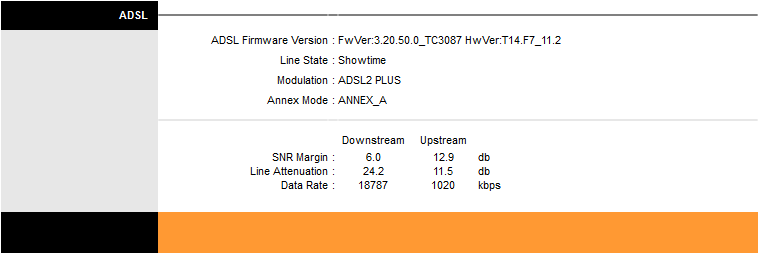

Tzane Δημοσ. 14 Μαρτίου 2017 Δημοσ. 14 Μαρτίου 2017 Καλησπερα, Εδω και ενα-δυο μηνες εχω συχνες αποσυνδεσεις απο το ιντερνετ. Συμβαινει σε μεγαλυτερο βαθμο οταν "φορτωνετε" ειτε αυτο ειναι καποιο βιντεο,ειτε wifi,ειτε download. Μιλαω για 4-5 αποσυνδεσεις την ημερα. Το ρουτερακι ειναι ενα ZTE ZXHN H108L και απ΄οτι βλεπω στο site της forthnet εχει το τελευταιο firmware(αυτο που ειχε απο την αρχη) Η συνδεση 24αρα forthnet,ποτε δεν ειχα θεμα εδω και 5-6 χρονια μεχρι στιγμης,κλειδωνε αρκετα ψηλα στο ρουτερ και κατεβαζα πολυ καλα. Φιλτρακι στο τηλεφωνο υπαρχει. Στο ρουτερ ειναι συνδεδεμενα μονο pc και ps4. Καμια ιδεα τι μπορει να παιζει ετσι ξαφνικα και να το κανει? Να επαθαν κατι οι καλωδιωσεις ξαφνικα? Να δοκιμασω για αρχη τηλ στην forthnet να μου χαμηλωσουν την ταχυτητα? Παραθετω και μια φωτο απο το ρουτερ αν βοηθαει:
bill2015 Δημοσ. 14 Μαρτίου 2017 Δημοσ. 14 Μαρτίου 2017 Φιλε απο ταχυτητα εισαι σουπερ Δοκιμασε για αρχη να βάλεις σχετο ρουτερ χωρις τηλεφωνα χωρις τπτ

bill2015 Δημοσ. 15 Μαρτίου 2017 Δημοσ. 15 Μαρτίου 2017 συμφωνα με την εξασθενιση εισαι 2,5 καλωδιακά χλμ απο το αστικό κέντρο
