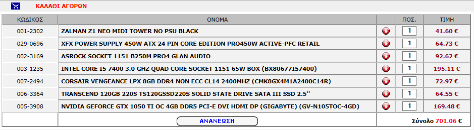

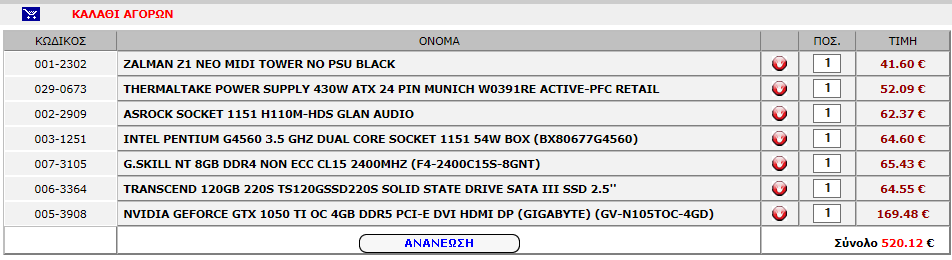

jeandoumpier Δημοσ. 13 Μαρτίου 2017 Δημοσ. 13 Μαρτίου 2017 Απ' την στιγμή που δεν διευκρινίζεις έστω περίπου το διαθέσιμο budget-και το ''όσο το δυνατόν οικονομικότερο'' είναι και υποκειμενικό σε ένα βαθμό, σου παραθέτω δυο προτάσεις. Η μια με 4πύρηνο επεξεργαστή(700€) , και η άλλη φθηνότερη λύση με τον vfm 2πύρηνο/4 threads g4560 (520€). Μνήμη για αρχή ξεκινάς με 8 και προσθέτεις ακόμη 8gb στο μέλλον. SSD μικρός σε χωρητικότητα ώστε να τρέξεις μόνο λειτουργικό και προγράμματα, τα αρχεία θα τα αποθηκεύεις στους αρκετούς σκληρούς που ήδη έχεις. Από visionstudio.gr - Θεσσαλονίκη, κάνουν και συναρμολόγηση. 3

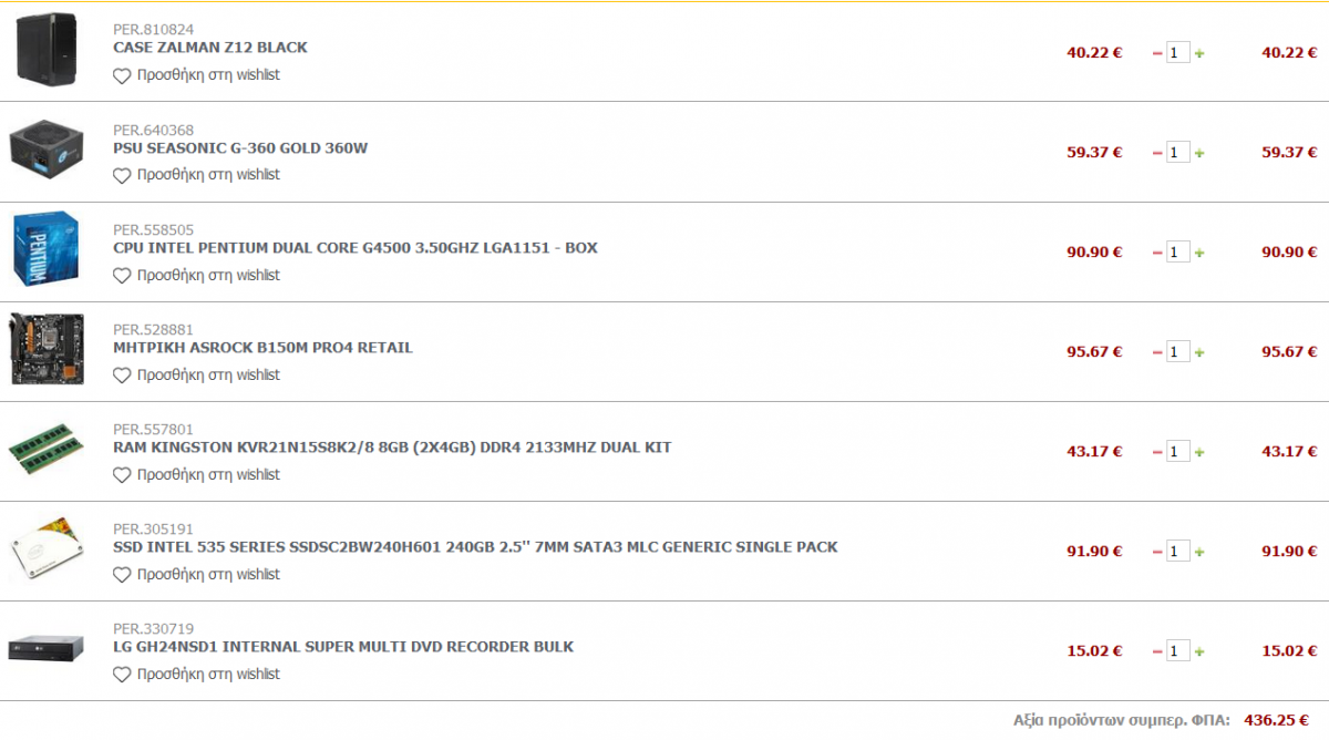

meletis_m Δημοσ. 13 Μαρτίου 2017 Δημοσ. 13 Μαρτίου 2017 Με αυτην την τιμη πλεον παιρνεις τον g4600 που εχει 4threads και πολυ καλυτερη ενσωματωμενη καρτα γραφικων.. Όταν το έφτιαξα την σύνθεση πρίν 4 μήνες το είχε σε προσφορά το G4500 ,μου είχε στοιχίσει 80 ευρώ Για τροφοδοτικό θα πρότεινα:http://www.e-shop.gr/psu-seasonic-g-450-gold-450w-p-PER.641261
Kostas.karras Δημοσ. 13 Μαρτίου 2017 Δημοσ. 13 Μαρτίου 2017 Όταν το έφτιαξα την σύνθεση πρίν 4 μήνες το είχε σε προσφορά το G4500 ,μου είχε στοιχίσει 80 ευρώ Για τροφοδοτικό θα πρότεινα:http://www.e-shop.gr/psu-seasonic-g-450-gold-450w-p-PER.641261 Και 60 να ειχε ,παλι δεν λεει αφου υπαρχει ο g4560. τροφοδοτικο ακριβο δεν χωραει στην συνθεση για να παρει σωστο συστημα στη σωστη τιμη.
