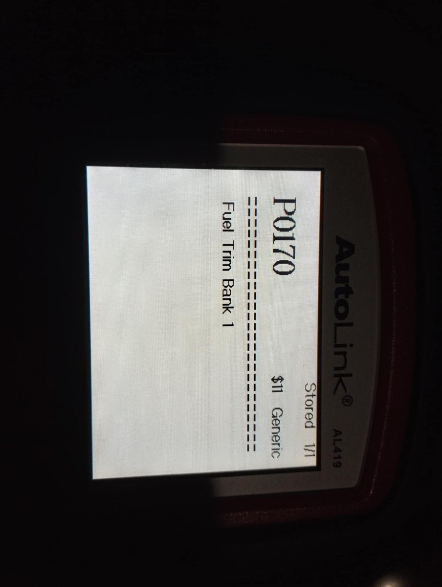

meletis_m Δημοσ. 19 Ιανουαρίου Δημοσ. 19 Ιανουαρίου Έτυχε και έβαλα σε πρατήριο Revoil και το αμάξι γονάτισε . Έβαλα λίγη ποσότητα 100 οκτανίων να ανακατευτει σε άλλο αλλά δε έστρωσε . Όμως το αμάξι δε τράβαγε καν και άναψε βλάβη P0170. Αύριο θα αλλάξω φίλτρο καυσίμου και θα πετάξω τη παλιά βενζίνη . Καλό θα ήταν να του βάλω και καθαριστικό συστήματος ψεκασμού ; Υπάρχει περίπτωση να έπαθαν ζημιά τα μπεκ βενζίνης; Τη βενζίνη τη ανανεώνω 2 φορές το μήνα , και συνήθως βάζω σε εταιρικά . Μόλις το γυρίσεις υγραέριο το αμάξι επανέρχεται κανονικά.

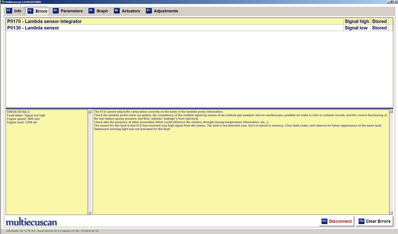

definitio Δημοσ. 20 Ιανουαρίου Δημοσ. 20 Ιανουαρίου Οι αξιολογήσεις πρατηρίων στην εφαρμογή fuelgr έχουν αποδειχθεί αρκετά αξιόπιστες μέχρι στιγμής, και με βάση αυτές αποφασίζω πού θα γεμίσω βενζίνη. Σε μένα είχαν εμφανιστεί μαζί τα P0130 (lambda sensor) & P0170 (lambda sensor integrator)....λύθηκαν και τα δύο με αλλαγη αισθητήρ λάμδα, αλλά παραθέτω εδώ τις προτάσεις του διαγνωστικού αν σε βοηθούν.
meletis_m Δημοσ. 20 Ιανουαρίου Δημοσ. 20 Ιανουαρίου (επεξεργασμένο) 27 λεπτά πριν, definitio είπε Οι αξιολογήσεις πρατηρίων στην εφαρμογή fuelgr έχουν αποδειχθεί αρκετά αξιόπιστες μέχρι στιγμής, και με βάση αυτές αποφασίζω πού θα γεμίσω βενζίνη. Σε μένα είχαν εμφανιστεί μαζί τα P0130 (lambda sensor) & P0170 (lambda sensor integrator)....λύθηκαν και τα δύο με αλλαγη αισθητήρ λάμδα, αλλά παραθέτω εδώ τις προτάσεις του διαγνωστικού αν σε βοηθούν. O λάμδα είναι ολοκαίνουργιος με μόνο 1000 χιλιόμετρα. Το αμάξι πήγαινε μια χαρά μέχρι τη Παρασκευή . Από τότε που έβαλα 20€ στον συγκεκριμένο άρχισαν τα θέματα . Οπότε λέω αύριο να κάνω τη διαδικασία αλλαγής φίλτρου καυσίμου και πέταμα τη παλιά . P0170 Fuel Trim Bank 1 βγάζει . Το έσβησα με διαγνωστικό . Το καταλάβαινες το αμάξι από τη λειτουργία. Μόλις έκανα 20 χιλιόμετρα απο το ανεφοδιασμό . Επεξ/σία 20 Ιανουαρίου από meletis_m
meletis_m Δημοσ. 20 Ιανουαρίου Δημοσ. 20 Ιανουαρίου 9 ώρες πριν, meletis_m είπε O λάμδα είναι ολοκαίνουργιος με μόνο 1000 χιλιόμετρα. Το αμάξι πήγαινε μια χαρά μέχρι τη Παρασκευή . Από τότε που έβαλα 20€ στον συγκεκριμένο άρχισαν τα θέματα . Οπότε λέω αύριο να κάνω τη διαδικασία αλλαγής φίλτρου καυσίμου και πέταμα τη παλιά . P0170 Fuel Trim Bank 1 βγάζει . Το έσβησα με διαγνωστικό . Το καταλάβαινες το αμάξι από τη λειτουργία. Μόλις έκανα 20 χιλιόμετρα απο το ανεφοδιασμό . Τελικά σήμερα πήρε με τα χίλια ζόρια, πάθαινε ατροφία καυσίμου . Αντλία καυσίμου ή καπάκι αντλίας καυσίμου. Θα ψάχτει. Ήταν τα πρώτα σημάδια της αντλίας . Μπορεί να σε αφήσει και εντελώς ! Αντλία καυσίμου δε είχε αλλαχτεί 20 χρόνια και πρόσεχα τη στάθμη . Αναλώσιμο καθαρά .
meletis_m Δημοσ. 22 Ιανουαρίου Δημοσ. 22 Ιανουαρίου Στις 20/1/2025 στις 10:43 ΠΜ, meletis_m είπε Τελικά σήμερα πήρε με τα χίλια ζόρια, πάθαινε ατροφία καυσίμου . Αντλία καυσίμου ή καπάκι αντλίας καυσίμου. Θα ψάχτει. Ήταν τα πρώτα σημάδια της αντλίας . Μπορεί να σε αφήσει και εντελώς ! Αντλία καυσίμου δε είχε αλλαχτεί 20 χρόνια και πρόσεχα τη στάθμη . Αναλώσιμο καθαρά . Το πρόβλημα ήταν καθαρά καπάκι αντλίας και αντλία καυσίμου μαζί . Με μέτρηση πίεσης είχε κάτω από 1,5 bar . Επισκευάστηκε το ίδιο καπάκι , αλλάχτηκε ρυθμιστής πίεσης, και άλλη αντλία καυσίμου. Είχε δώσει σημάδια εδώ και 1 εβδομάδα που έπαιρνε με τη 2η φορά . Η αντλία καυσίμου είχε αλλαχτεί ξανά ( μόνο αντλία) . Πλέον παίρνει με τη πρώτη . Ίσως απλώς συνέβαλε και η βενζίνη που μπήκε . Από εδώ και πέρα μόνο σε εταιρικά . Ήταν τα χρόνια καθαρά / χιλιόμετρα κυριως
