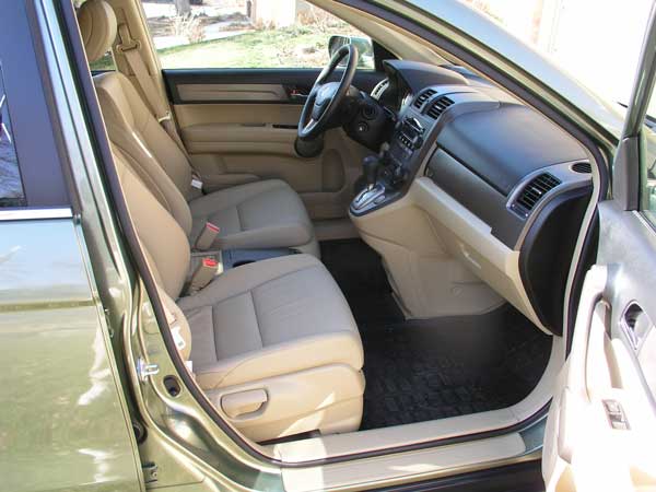

Γιάννης Platano Δημοσ. 12 Μαρτίου 2017 Δημοσ. 12 Μαρτίου 2017 Εχεει χαλασει κατα 70% η επαναφορα της και για να διπλωσει θελει ...υποβοηθηση. Σε δυο φανοποιους που πηγα για αλλα θεματα "τεντωσαν" οσο μπορουσαν αλλα παλι υπαρχει προβλημα . Εχει χαλασει το ελατηριο (εξασθενησει) απο οτι μου ειπαν . Το θεωρω απαραδεκτο για ενα τοσο ακριβο αμαξι 8 ετων . Του γιου μου το ΤΤ που ειναι του 2001 μια χαρα επαναφορα εχει . Να βρω μεταχειρισμενη ιδιο χρωμα (μπεζ) δεν ξερω αν ειναι εφικτο αλλα δεν βρηκα κατι. Καποιος να ασχολειται αποκλειστικα με ζωνες υπαρχει ? Καποια ιδεα ? Στην φωτογραφια απο google φαινεται η ζωνη .Εχω και τα ιδια δερματινα καθισματα . Ευχαριστω. 1
