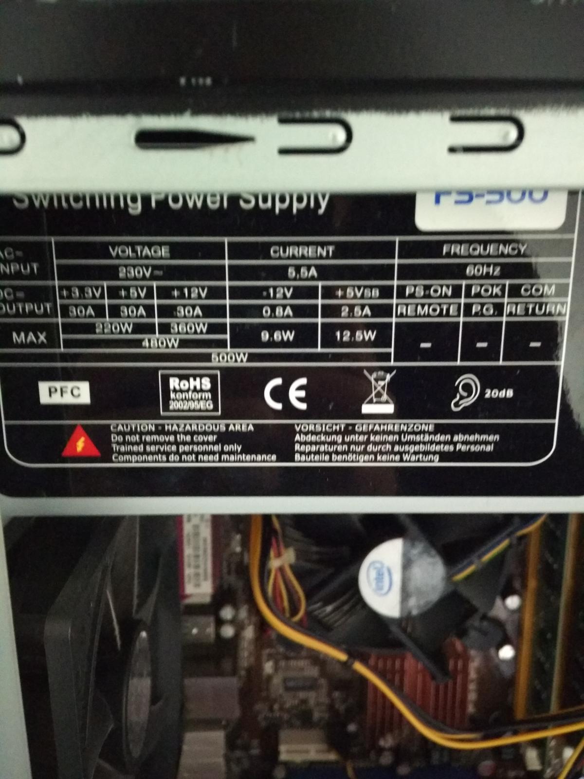

Savvas_p25 Δημοσ. 11 Μαρτίου 2017 Μέλος Δημοσ. 11 Μαρτίου 2017 Ο υπολογιστής ηταν συγγενή ,κάηκε τροφοδοτικό και ethernet λογικά απο κεραυνό/υπερφόρτωση, τον είχε στην αποθήκη για 4 χρόνια και έτσι τον πείρα.Σε λίγο θα ανεβασω φωτο και απο την σύνδεση της κάρτας γραφικών αλλά και το πινακακι του τροφοδοτικου.
De@th L0rd Δημοσ. 11 Μαρτίου 2017 Δημοσ. 11 Μαρτίου 2017 Ο υπολογιστής ηταν συγγενή ,κάηκε τροφοδοτικό και ethernet λογικά απο κεραυνό/υπερφόρτωση, τον είχε στην αποθήκη για 4 χρόνια και έτσι τον πείρα.Σε λίγο θα ανεβασω φωτο και απο την σύνδεση της κάρτας γραφικών αλλά και το πινακακι του τροφοδοτικου. 'Αλλαξε το τροφοδοτικό και τα καλώδια με κάτι της προκοπής αν δεν έχεις τις παραπάνω συνδέσεις. Πολύ πιθανό να έχει "πάρει" φόλα και η έξοδος από την κάρτα γραφικών, από επιστροφή τροφοδοτικού οθόνης (εφόσον μιλάμε για κεραυνούς). Πολλές φορές δε χρειάζονται καν κεραυνούς για να τα βγάλουν αυτά. Ειδικά παλιοί υπολογιστές. Κ μόνο που κάθονται κάπου αλλιώνονται κ χαλάνε. Γι αυτό τώρα οι μητρικές και τα τροφοδοτικά βγαίνουν με χιλιες προστασίες πάνω (αυτά που σέβονται το όνομά τους).

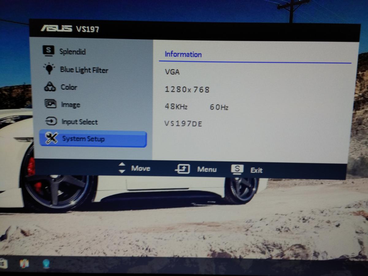

3DJIN Δημοσ. 13 Μαρτίου 2017 Δημοσ. 13 Μαρτίου 2017 το αναλογικο μαζι με λαθος ρυθμιση ανανεωσης οθονης πρεπει να ειναι,δεν πανε 90-100+ τα HZ στην οθονη αυτη? Αλλιως παντα τρεμοπαιζουν οι αναλογικες στα 60hz,γραψε ενα πιο ανθρωπινο βιντεο που να φαινεται ολο το πανελ 1
razorblade334 Δημοσ. 13 Μαρτίου 2017 Δημοσ. 13 Μαρτίου 2017 Πηγαινε το στα 75herz για να δεις εαν θ αλλαξει.
Savvas_p25 Δημοσ. 13 Μαρτίου 2017 Μέλος Δημοσ. 13 Μαρτίου 2017 Λοιπον,πήγα στον πίνακα ελέγχου nvidia στα 1366×768 δίνει 60 hz 1360×768 δίνει 60 hz 1280×768 δίνει 60 hz 1280×720 δίνει 60 hz (στρώνουν τα κύματα) 1024×768 δίνει 60,70,75 hz (στρώνουν τα κύματα σε όλα τα hz) τι φταίει ρε παιδιά;
