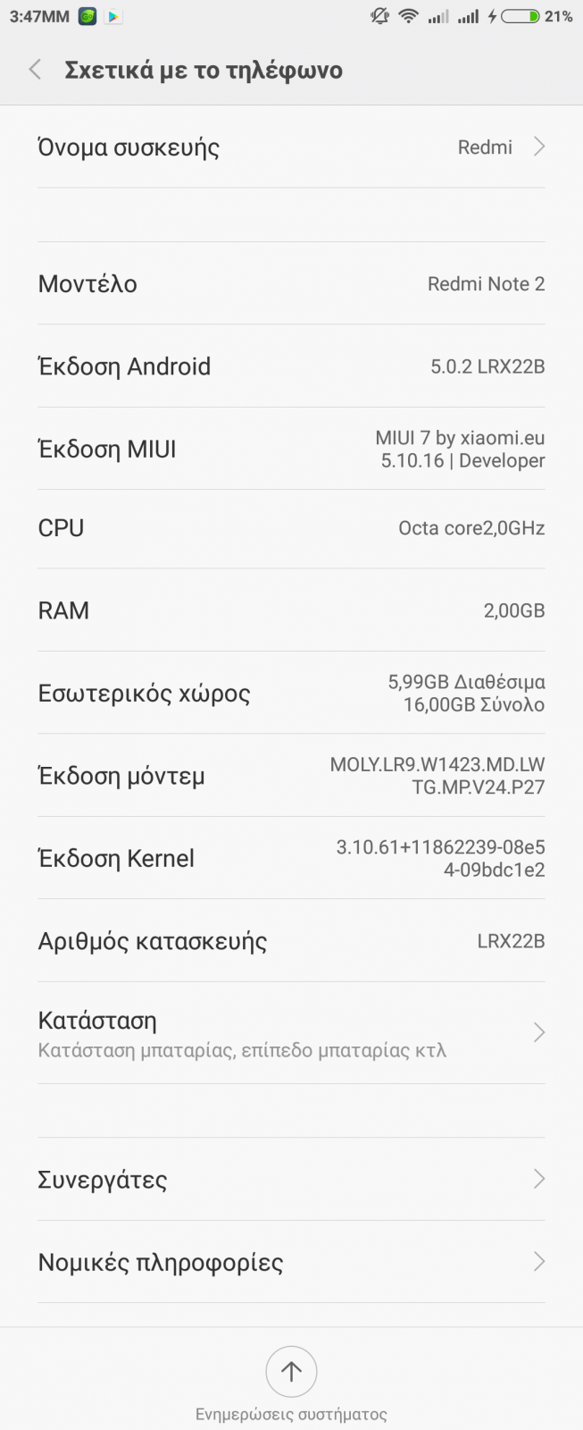

chios Δημοσ. 11 Μαρτίου 2017 Δημοσ. 11 Μαρτίου 2017 Βάλε ένα sreenshot από το σχετικά με το τηλέφωνο αν φοράς καμία μαϊμού ρομ από τα κινεζομαγαζα άλλαξε την άμεσα να βρεις την ησυχία σου.

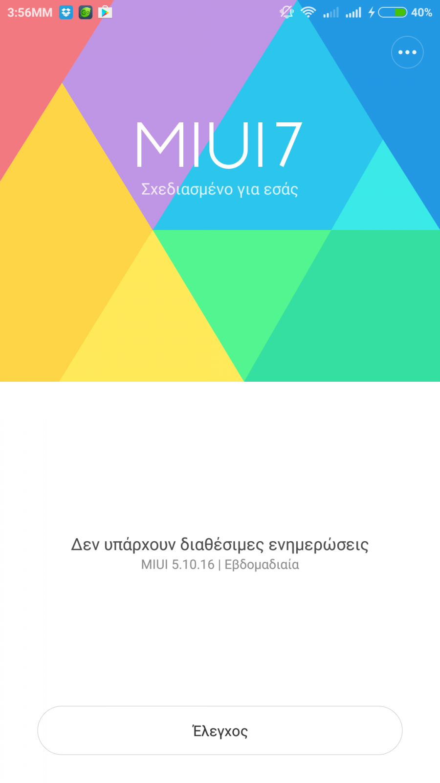

chios Δημοσ. 11 Μαρτίου 2017 Δημοσ. 11 Μαρτίου 2017 φοράς πολύ παλιά ρομ βάλε την τελευταία ελληνική ρομ από την κοινότητα μας
0Panos0 Δημοσ. 12 Μαρτίου 2017 Μέλος Δημοσ. 12 Μαρτίου 2017 Μου βγάζει ότι το update.zip είναι κατεστραμμένο. Ακολουθάω τη διαδικασία όπως είναι γραμμένη στο site. Αν είναι γνωστό πρόβλημα και υπάρχει λύση και μπορείτε πείτε μου, αλλιώς θα το ψάξω παραπάνω όταν μπορέσω.
