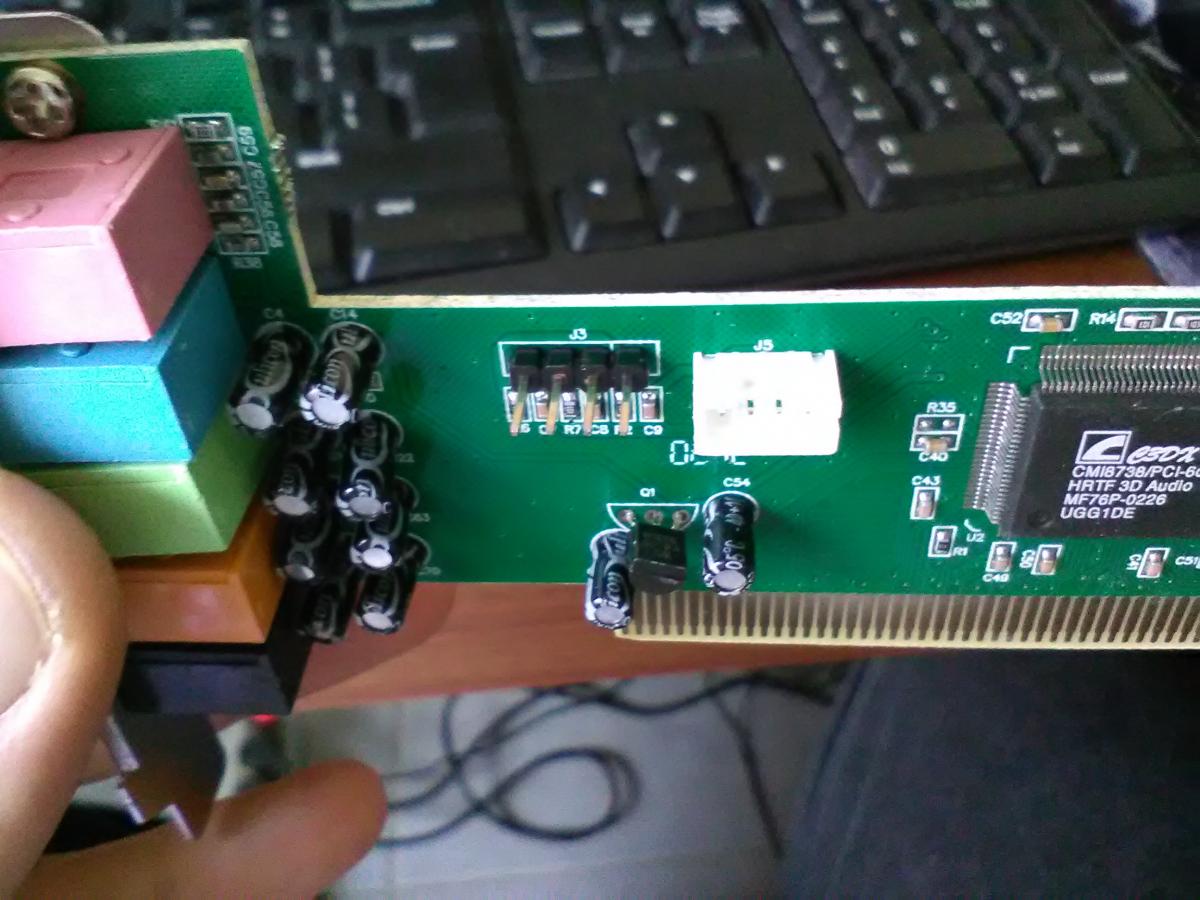

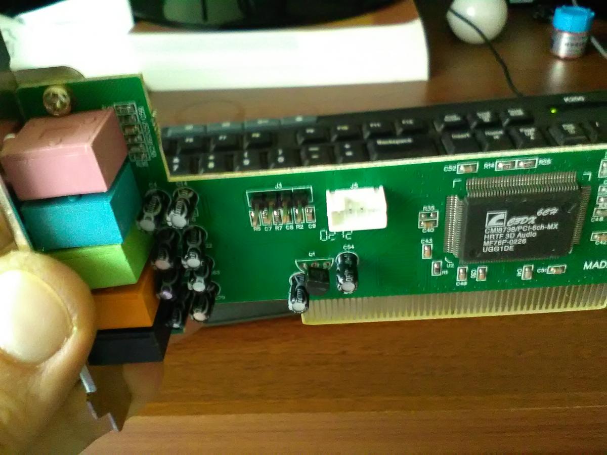

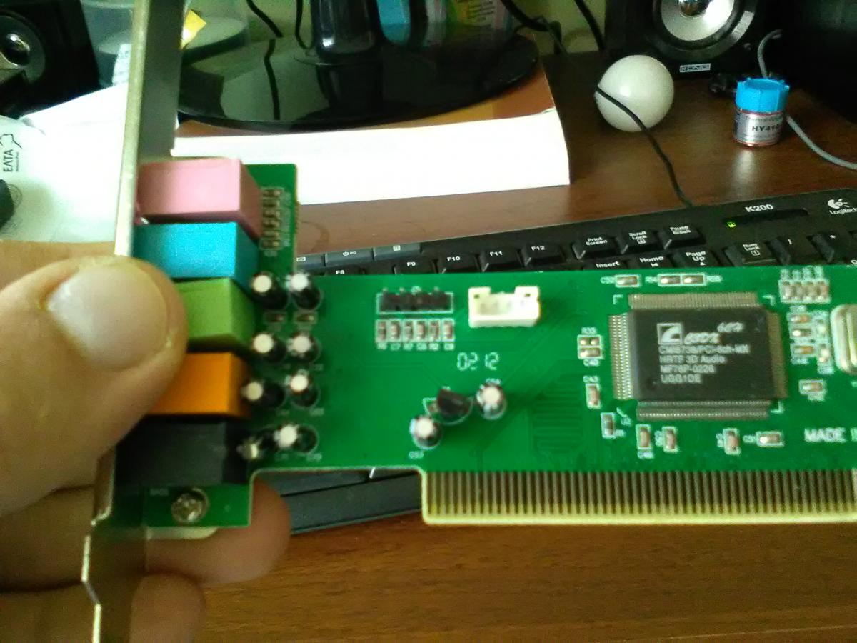

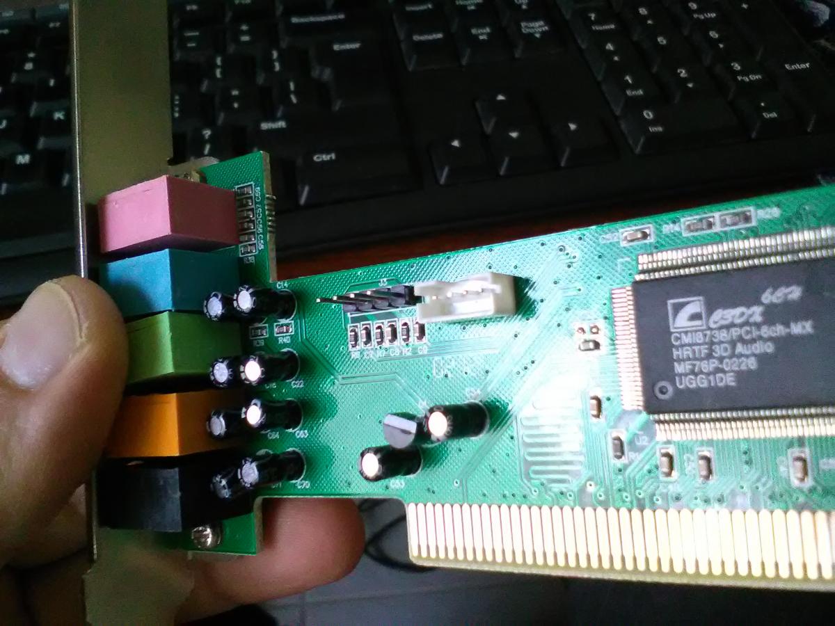

εχω μια καρτα ηχου την gembird sound card 5.1
αυτη εχει πανω κατι pin για συνδεση αλλα δεν ξερω τι ειναι!!!ειναι SPDIF?ειναι κατι αλλο?εαν ξερει καποιος να μου πει παρακαλω!
σας βαζω και εικόνες καρτα ηχου ελπιζω να βλεπετε τα pin που εχει

το spdif είναι οπτική ψηφιακή σύνδεση.
Τα 4 πιν της κάρτας που δείχνεις,είναι για σύνδεση με cd player.
Δοκίμασε τη σύνδεση στο 3ο κ 4ο πιν ,και αν δεν ,πάρε μια μεταχειρισμένη κάρτα με native hdmi με 15 ευρώ και τέλος.(με την αρχαιολογία)

Από ότι θα βλέπεις έχει άσπρα και μαύρα pin εσύ όταν λες το 3+4 μιλάς για τα μαύρα pin? Η τα άσπρα? Λογικά το άσπρο είναι για το cd-dvd και αν ναι είναι line in. Τα 4 μαύρα τι είναι? Λες να κάνω καμιά ζημιά?
