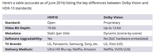

Dolby Vision vs HDR-10
Μακραν καλυτερο το dolby vision, Kατι  ξερυν και αγοραζουν vizio ,και με πολυ καλες τιμες ριξτε μια ματια στο site τους, me samsung lg μας πουλανε πανελ προβληματικα με clouding bledding κτλ
Υπαρχει και το UHD HLG , μαζι με τα δυο παραπανω. Επισης, ηδη ειναι ετοιμο και το HDR-10+ οπου θα το υιοθετησει και η samsung νομιζω τωρα.
Ομως τι να το κανεις να εχεις tv με dolby vision που υποστηριζει 10.000 nits και οχι 4.000 nits οπως το HDR-10, αφου η Tv ζητημα ειναι να μπορει να δωσει 1000 nits που εχει καποιος στο σαλονι του.
(φιλος με hdr tv οπου θεωρητικα εδινε 1400 nits, την μετρησαμε και εδωσε καπου στα 720 Nits)
Oποτε σε μια ΗΔΗ αγορασμενη τηλεοραση με hdr-10 ...δεν εχει και τοσο μεγαλη σημασια αν τα nits που βγαζει ειναι πολυ κατω κι απο 4.000
Πριν λιγες μερες ειδα με τα ματια μου τον νεο  4Κ HDR προβολεα JVC X5500 (με HDR-10 plus hybrid log gamma) και απεδωσε μολις 150 nits σε καδρο 100 ιντσων.
Aν τωρα σκεφτουμε και καλυτερες ποιοτικα υλοποιησεις στο μελον με tv's με πιο πολλα Nits (κοντα στα 40οο τουλαχιστον) αμφιβαλλω ακομη και με local dimming αν θα καταφερουν να κρατησουν καλα το μαυρο.  Αρα ιδεατα, θα επρεπε να αναμενουμε καποια oled με παρα πολλα Nits. Αντιλαμβανεστε βεβαια τον χρονικο οριζοντα μεχρις οτου αυτο συμβει και μειωθουν και οι τιμες.
Επεξ/σία από warewolf
Αν και ειπώθηκαν πολυ σωστά απο Warewolf οι διάφορες αλλα και το νοημα των nit. Θελω να κανω μια ερωτηση? Ποια ειναι δηλαδη η τοσο τρανη VIsio? Γνωριζεις? Η F&U της Αμερικής ειναι. Κατασκευάζει τις πιο οικονομικές αλλα και πιο σκαρτες TV. Δεν ειναι επιχείρημα αυτο.
Το Dolby vision υποστηρίζει πολυ καλυτερες προδιαγραφές. Το βασικο ειπώθηκε ομως. Ουτε τις φωτεινότητες που υποστηρίζει μπορεί καποια TV να τις αποδοσει, ουτε 12bit πανελ υπάρχουν.
Το πιο σημαντικό ομως, το φορμα που επέλεξε η UHD Alliance ως πρότυπο για το UHD ειναι το HDR10. Αυτο θα υπάρχει και στα δισκακια UHD απου αναμένουμε.
Δεν λεω καλη η θεωρεία, αλλα καλο ειναι να ειμαστε ρεαλιστές. Τωρα τι λενε οι εταιριες για να πουλησουν, ειναι άρες μάρες κουκουνάρες.....
