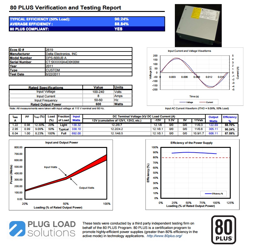

karaLRS Δημοσ. 1 Απριλίου 2017 Μέλος Δημοσ. 1 Απριλίου 2017 ένα δίλημμα τώρα. τροφοδοτικό έχει το dps 600ub Κρατάω το dps και το κουτί και οπότε έχω και την εγγύηση του ενός χρόνου; ή μεταφέρω το corsair rm650x που έχω ήδη και το βάζω στο κουτί του z420; στο ebay το συγκεκριμένο τροφοδοτικό το πουλάνε 80€ όσο περίπου θα πουλήσω και το corsair αν το βάλω για πούλημα. αν θα βάλω μια έξτρα κάρτα θα είναι κάτι μέχρι 1050ti και το πολύ ένα 6pin molex.
Kostas.karras Δημοσ. 1 Απριλίου 2017 Δημοσ. 1 Απριλίου 2017 Exει πολλα χρονια εγγυηση το rmx, εγω αυτο θα κρατουσα. Ωραιο παντως το κουτι του παντως ε?
