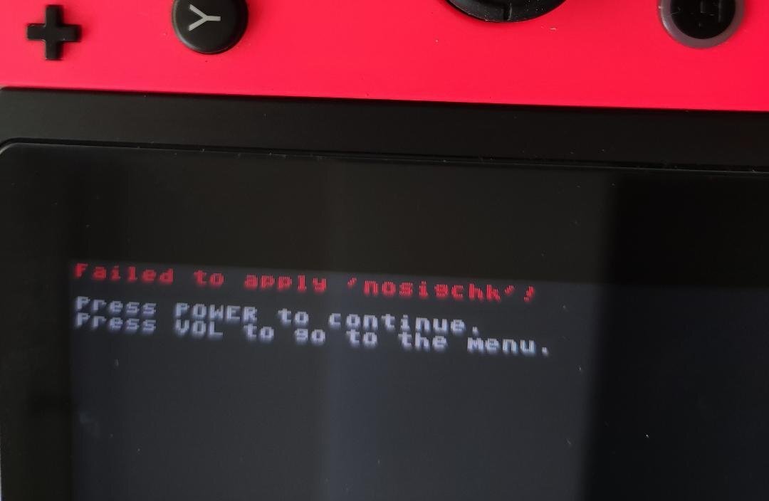

Καλησπέρα παιδιά,
έχω παραλάβει το switch κι προέκυψε ένα ζήτημα για το οποίο δεν έχουν ανταποκριθεί και μου εμφανίζει το γνωστό σφάλμα στη photo.
Στην αρχή μετέφερα τα αρχεία που μου έστειλαν στο mail για να είναι στα αγγλικά, χωρίς όμως να κάνω back up αυτά που ήταν ήδη μέσα (την πάτησα με τη σιγουριά ότι θα 'ναι οκ) :(Οπότε δεν ξέρω αν το switch δούλευε κανονικά με τα αρχικά αρχεία. Τα μόνα που δεν πείραξα ήταν ο φάκελος Nintendo και emuMMC.
Ψάχνοντας βρήκα ότι έπρεπε να αφαιρέσω το λεκτικό από ένα αρχείο, το έκανα και στη συνέχεια μου εμφάνισε άλλο σφάλμα. Δοκίμασα διάφορα χωρίς επιτυχία διέγραψα πάλι τα πάντα εκτός των δύο φακέλων και ξανά έβαλα το πακέτο που μου έστειλα στο Mail για τα αγγλικά. Το stock το firmware είναι το 18.1.0
Κάθε βοήθεια ευπρόσδεκτη παιδιά.
Ευχαριστώ πολύ για τον χρόνο σας :)
ΥΓ είδα ότι η κάρτα μνήμης είναι σε exfat και κάπου πήρε το μάτι μου ότι πρέπει να είναι fat32, ισχύει κάτι  τέτοιο;
Επεξ/σία από hliasmdp
