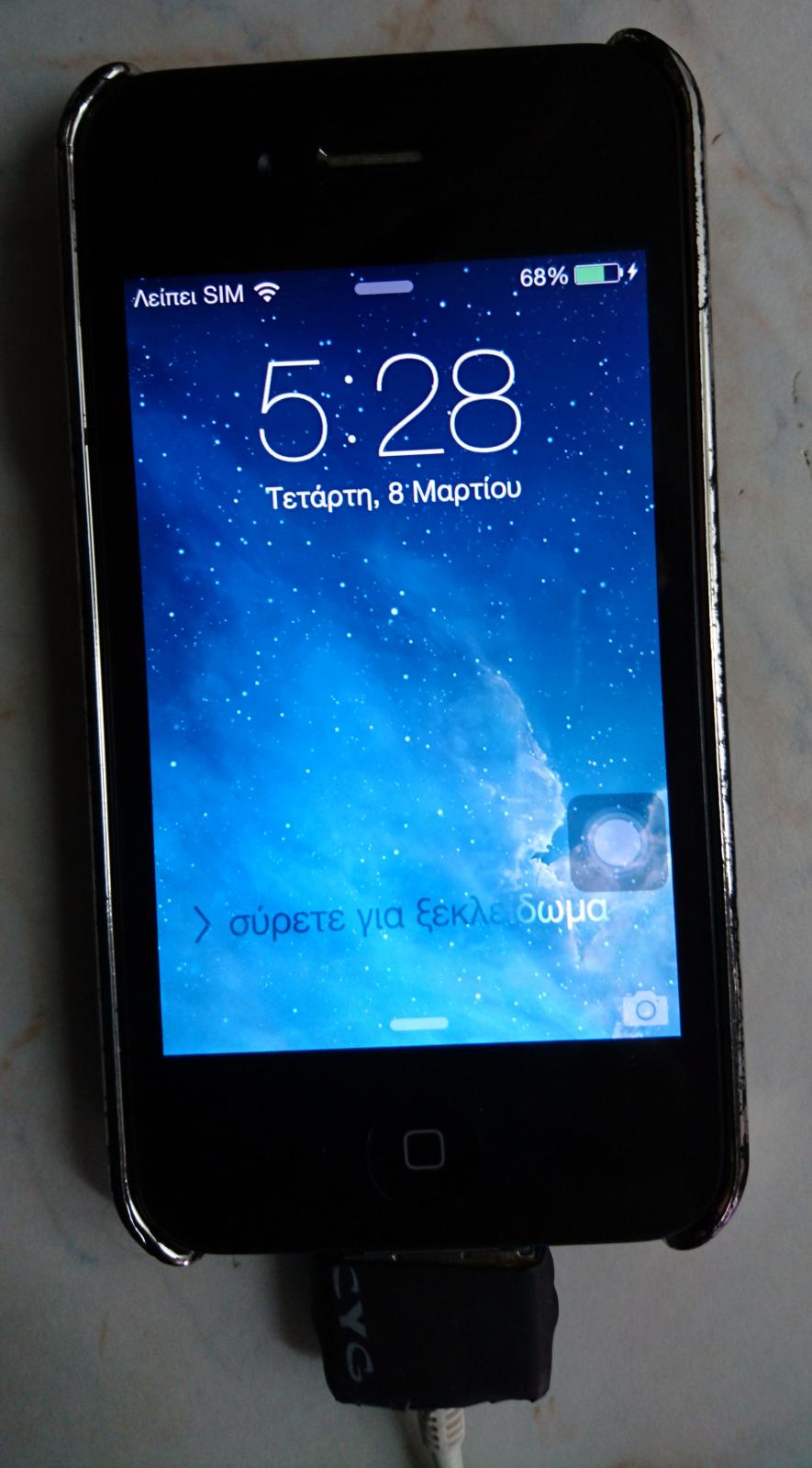

robin54 Δημοσ. 7 Μαρτίου 2017 Μέλος Δημοσ. 7 Μαρτίου 2017 Παρακαλώ μη μου χαλάτε το θέμα! Σημασία έχει να γίνει δουλειά και έγινε! Και για ενημέρωση επί της ουσίας: Το κινητό δεν είχε κανένα θέμα με μπαταρία. Το πρόβλημά ήταν στο charging dock και φτιάχτηκε με την αλλαγή του! (7 ευρώ από τη L@ndotech στη λεωφόρο Αθηνών, ετοιμοπαραδοτο) Όλα καλά τώρα εκτός από μια βίδα που το κρατούσε που χάλασα το κεφάλι στη προσπάθεια να τη βγάλω. Την αντικατεστησα με τη βίδα της μπαταρίας, που είναι πιο εξωτερική, και τώρα ψάχνω τη ...βίδα. Αν τυχόν έχει κανένας? Αλλά όλα καλά....... το τηλέφωνο δουλεύει! Ευχαριστώ όλους που μπήκαν στη συζήτηση να βοηθήσουν καλοπροαίρετα! Ιδιαίτερα τον Zenor, που εντόπισε πρώτος το πρόβλημα! 1
Zenor Δημοσ. 7 Μαρτίου 2017 Δημοσ. 7 Μαρτίου 2017 Χάρηκα που βρήκες εύκολα και κυρίως οικονομικά λύση και φυσικά που βοήθησα! Όσο για τη βίδα, μικρό το κακό, μην τη βάλεις καν Καλή συνέχεια!
robin54 Δημοσ. 7 Μαρτίου 2017 Μέλος Δημοσ. 7 Μαρτίου 2017 (επεξεργασμένο) Είναι αυτή που κρατάει τη σύνδεση με τη μπαταρία και καλό θα ήταν να τη βάλω , αλλά και πάλι δεν με χαλάει. Αν τυχόν έχει κανείς... Σημασία έχει ότι αναστήθηκε το τηλέφωνο και ότι έμαθα κάτι καινούργιο! Βρέθηκε και το βιδακι.... Ευχαριστώ και το Στάθη από τη l@ndotech, που μου το βρήκε. Αθάνατο 4αρι, back to business! Επεξ/σία 8 Μαρτίου 2017 από robin54
