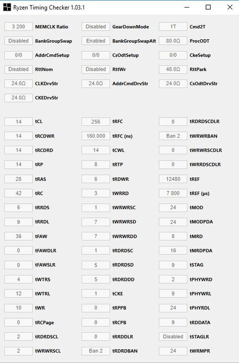

The__Blade Δημοσ. 24 Μαΐου 2018 Δημοσ. 24 Μαΐου 2018 4 ώρες πριν, akoinonitos είπε αμα εισαι σταθερος οκ αλλα ειναι too much νομιζω,σωσε τα settings και δοκιμασε οταν θα εχεις ορεξη για πιο χαμηλα. Ειναι αφυσικο να εχεις coldboot παντως εδω δεν ειχαμε στα 3200 με τους ryzen 1, τις μνημες τις εχεις στα 2-4dimms. Καλο ειναι οταν πειραζεις τις μνημες να κανεις ενα clear cmos πριν αλλαξεις settings για να κανεις προσπαθεια για σταθεροτητα γτ τα μπερδευουν με πολλες αλλαγες ταυτοχρονα οι μητρικες. Λοιπόν 3266 δεν είμαι σταθερός με τα ίδια settings που μου έδωσες, είμαι όμως στα 3200 και με λίγο καλύτερο Latency! Όσον αφορά το Cold boot. Όσο μείωνα το procotd από το 53 τόσο χειρότερα, δεν έκανε ούτε hot boot. Βάζω 96 τίποτα, βάζω 60 τίποτα. Στο 68 μου κάνει 2 cold boot σωστά ! (τα πρώτα στα 3200) Πάω για 80 γιατί κάτι ενδιάμεσο δεν έχει η μητρική. Τρώω lockup στο boot. Power Down, Remove Battery 3 minutes, αλλαγή των DIM αυτό που ήταν στο 2 πήγε στο 4 και το ανάποδο. Boot με ProcODT 80 (Είχε κρατήσει όλα τα settings παρά την αφαίρεση της μπαταρίας) όλα κανονικά! 3 δοκιμές και δεν έχω cold bug! Άρα ένα από τα 3 παρακάτω το έστρωσαν: Remove Battery 3 minutes αλλαγή των DIM αυτό που ήταν στο 2 πήγε στο 4 και το ανάποδο.\ ProcODT 80 Θα δούμε αν θα κρατήσει βέβαια αλλά και το ότι έκανε 3-4 cold boot χωρίς πρόβλημα είναι επιτυχία! Τα settings που έχω τώρα είναι τα ακόλουθα: Αν έχεις καμμιά άλλη πρόταση μου λες. Εντυπωσιακό πάντως που η MSI Mortar παρά τα προβλήματά της κράταγε τα 3333 fast του stilt χωρίς προβλήματα/cold boot κλπ! Προς το παρών θα μείνω με β350 TUF και ίσως αναβαθμίσω σε κάποιο 450 αν αποδειχτεί καλή υλοποίηση. Επίσης θέλω συμβουλές από όποιον γνωρίζει για το voltage τοy 2700X για τα 4.2 που είναι το επόμενο goal.
akoinonitos Δημοσ. 24 Μαΐου 2018 Δημοσ. 24 Μαΐου 2018 1 ώρα πριν, The__Blade είπε Λοιπόν 3266 δεν είμαι σταθερός με τα ίδια settings που μου έδωσες, είμαι όμως στα 3200 και με λίγο καλύτερο Latency! Όσον αφορά το Cold boot. Όσο μείωνα το procotd από το 53 τόσο χειρότερα, δεν έκανε ούτε hot boot. Βάζω 96 τίποτα, βάζω 60 τίποτα. Στο 68 μου κάνει 2 cold boot σωστά ! (τα πρώτα στα 3200) Πάω για 80 γιατί κάτι ενδιάμεσο δεν έχει η μητρική. Τρώω lockup στο boot. Power Down, Remove Battery 3 minutes, αλλαγή των DIM αυτό που ήταν στο 2 πήγε στο 4 και το ανάποδο. Boot με ProcODT 80 (Είχε κρατήσει όλα τα settings παρά την αφαίρεση της μπαταρίας) όλα κανονικά! 3 δοκιμές και δεν έχω cold bug! Άρα ένα από τα 3 παρακάτω το έστρωσαν: Remove Battery 3 minutes αλλαγή των DIM αυτό που ήταν στο 2 πήγε στο 4 και το ανάποδο.\ ProcODT 80 Θα δούμε αν θα κρατήσει βέβαια αλλά και το ότι έκανε 3-4 cold boot χωρίς πρόβλημα είναι επιτυχία! Τα settings που έχω τώρα είναι τα ακόλουθα: Αν έχεις καμμιά άλλη πρόταση μου λες. Εντυπωσιακό πάντως που η MSI Mortar παρά τα προβλήματά της κράταγε τα 3333 fast του stilt χωρίς προβλήματα/cold boot κλπ! Προς το παρών θα μείνω με β350 TUF και ίσως αναβαθμίσω σε κάποιο 450 αν αποδειχτεί καλή υλοποίηση. Επίσης θέλω συμβουλές από όποιον γνωρίζει για το voltage τοy 2700X για τα 4.2 που είναι το επόμενο goal. Για τα 3266mhz θα πρειπει να βαλεις trfc 260 ,trfc2 193, trfc4 119 και ισως χρειαστει ενα τσιμπιμα στην ταση.

The__Blade Δημοσ. 25 Μαΐου 2018 Δημοσ. 25 Μαΐου 2018 4 λεπτά πριν, akoinonitos είπε Γενικα οι b350 δεν ειναι για κανενα φοβερο ο/c Η MSI αν εξαιρέσεις τα προβλήματά της ήταν μια χαρά στο O/C... Πάμε τώρα στα της B350 TUF , αλλάζοντας το procODT σε 68 λύνω το cold boot αλλά τρώει φρίκη το RAM o/c! Νόμιζα ότι επιρεάζει μόνο το Boot, προφανώς λανθασμένα! άρα ξανακατεβάζω και ψάχνω πάλι στο stability! Τι άλλο μπορεί να επιρεάσει το cold boot? μήπως οι υπόλοιπες αντιστάσεις που βλέπω στο RTC; Βοηθάτε Χριστιανοί!
IoaZ Δημοσ. 25 Μαΐου 2018 Δημοσ. 25 Μαΐου 2018 (επεξεργασμένο) Έχει επιλογή για την τάση της ram στο boot? Άμα έχει επιλογή για προπόνηση της ram να το βάλεις στο 3 Επεξ/σία 25 Μαΐου 2018 από IoaZ
The__Blade Δημοσ. 25 Μαΐου 2018 Δημοσ. 25 Μαΐου 2018 26 λεπτά πριν, IoaZ είπε Έχει επιλογή για την τάση της ram στο boot? Άμα έχει επιλογή για προπόνηση της ram να το βάλεις στο 3 Δυστυχώς όχι.. . αυτά τα drive strength μπορεί να βοηθούν κάπου; έχω μείνει άναυδος με το πόσο επιρεάζει το ProcODT που στην MSI απλά το είχα auto. Μιλάμε ότι με το 68 πετάει έξω 5-10 thread στο 5λεπτο blend!
