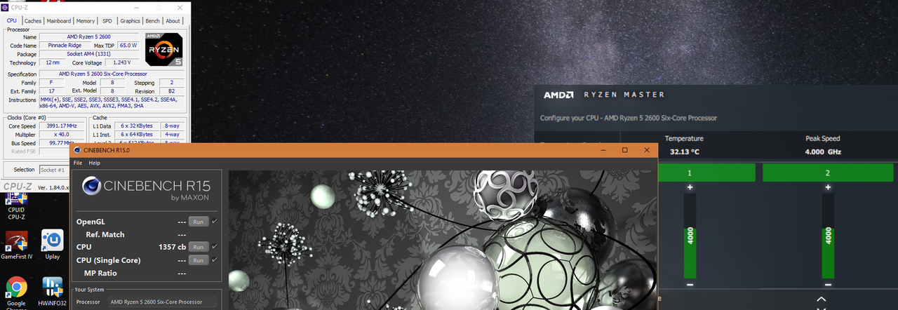

4.0 ghz και συνεχιζουμε αν και πιστευω οτι θα ειναι το sweet spot εκει . Υποψην με τον 1600 4 ghz δεν εφτανα ουτε με 1.5volt.
Το cinebench score ειναι καπως χαμηλο για την συχνοτητα λογω οτι εχω τις μνημες στα 2133

4 λεπτά πριν, noFEARgr είπε

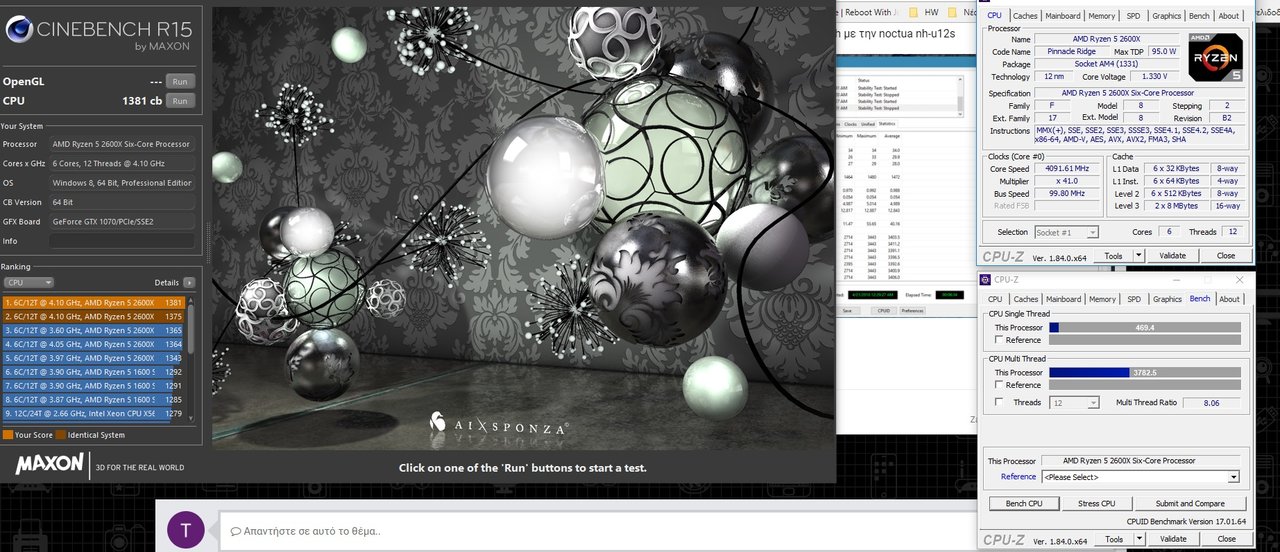

Ποια μητρικη εχεις?
Στην καρτελα ai tweaker εχει επιλογη performance bias?
Αν ναι μπορεις να τρεξεις ενα cinebench  στα 4ghz με performance bias cinebemch 11.5 ?

Να τρεξεις το cinebench 15r με επελεγμενο το "performance bias cinebench 11.5 η 15" το ιδιο ειναι για το performance bias μιλαω.
Επεξ/σία από akoinonitos
1 λεπτό πριν, akoinonitos είπε
Να τρεξεις το cinebench 15r με επελεγμενο το "performance bias 11.5 η 15" το ιδιο ειναι για το performance bias μιλαω.
Καταλαβα για τι μιλας . Λοιπον στα 4.05 ghz με PB cine 15  βγαζω 1379  ,ενω στο auto βγαζω 1368

Αν δεν κάνεις OC και αφήσεις το XFR2 κτλ να κάνει την δουλειά τι σκορ έχεις;
1386 στα 4.1 , 1274 stock .  2133 οι μνημες και στις δυο περιπτωσεις.

Eιπα να τσεκαρω αν καποιος τον ενδιαφερει απλα να τρεχει στα base ρολογια τον 2600(3.4ghz) τι voltage θα χρειαζοταν , ποσο θα εκαιγε και τι θερμοκρασιες θα εχει.
Οριστε τα αποτελεσματα.
H θερμοκρασια(33c)  δεν ειναι με idle cpu , ειναι μετα απο stress test 6:30 με το aida64 και ενα run cinebench με την noctua nh-u12s
επομενoς στοχος τα 3.8 που με τον 1600 ηθελα 1.35-1.36v
