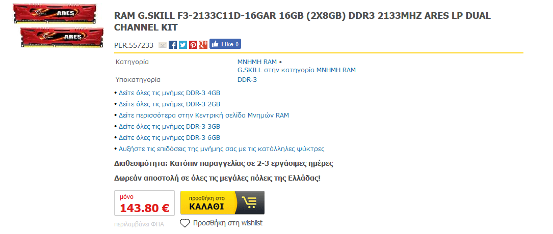

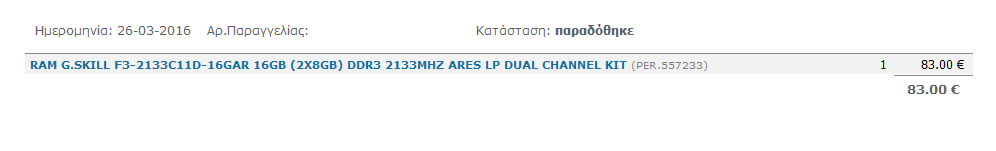

Καμία μεταπωλητική αξία στις ram δεν υπάρχει παίδες, εδώ όταν τις παράγγειλα a-photo ...... και εδώ τωρινή τιμή b-photo.
Βέβαια εδώ το παράδειγμά μου μιλάει για το αντίστροφο αλλά θα έρθει η στιγμή που και τα 16gb ddr4 θα πέσουν κάτω των 100 ευρώ....Γενικά το παράδειγμά μου δείχνει την πορεία των ram,που στην δική μου περίπτωση έχουν πάρει καπελάκι 60 ευρώ και ουσιαστικά το προϊόν είναι ακριβως το ίδιο.
