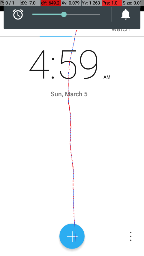

Το πρόβλημα είναι πως ενώ στην μέση η αφή ανταποκρίνεται πλήρως και υπάρχει υψηλή ακρίβεια, στην δεξιά άκρη όταν κάνω ταπ στην άκρη το εκλαμβάνει σαν να κάνω ταπ λίγο (ή και πολύ) πιο αριστερά...
Σας μπέρδεψα το ξέρω οπότε βάζω κάποια screenshot
Στο πρώτο screenshot (2017-03-05-04-59-04) φαίνεται στην άκρη το πώς ανταποκρίνεται η αφή όταν σέρνω το δάχτυλό μου στην άκρη της οθόνης. Ξεκινάει ακριβώς, και φεύγει προς τα αριστερά, κάνοντας μετά μία ευθεία σχεδόν γραμμή λίγα εκατοστά πιο αριστερά από εκεί που ήταν το δάχτυλό μου (το πού ήταν φαίνεται από το αρχικό σημείο)
Στο δεύτερο screenshot φαίνεται η προσπάθειά μου να κάνω ευθεία γραμμή στην μέση, ανταποκρίθηκε πλήρως και ακριβώς χωρίς καμία μετατόπιση της αφής.
Στην αριστερή πλευρά αν κάνω το ίδιο, δεν συμβαίνει το ίδιο, το αντιλαμβάνεται σωστά και ανταποκρίνεται σωστά.
