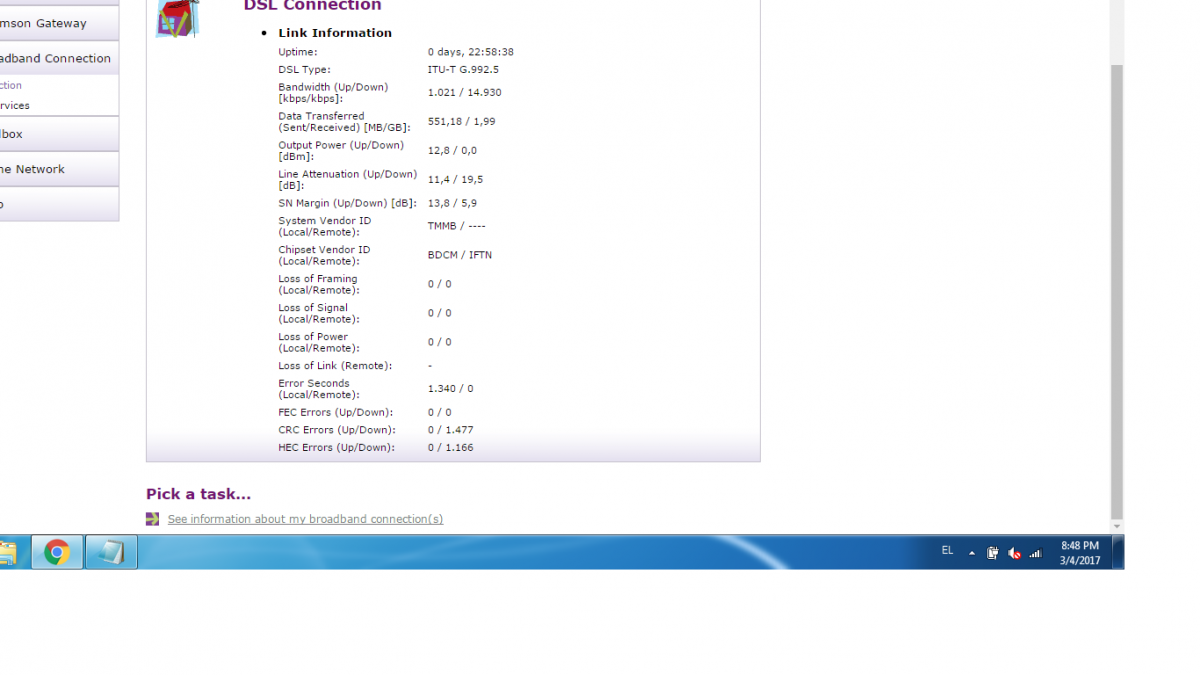

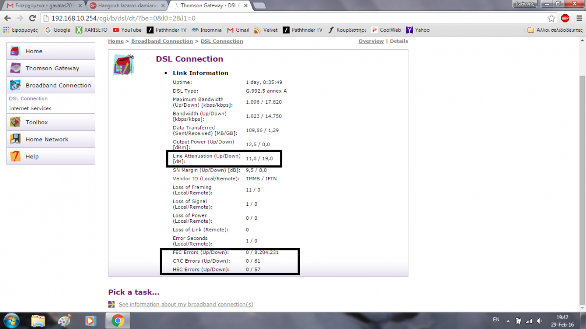

SuPerMaNrE Δημοσ. 4 Μαρτίου 2017 Δημοσ. 4 Μαρτίου 2017 Καλησπέρα σε όλους, τελευταία παρατήρησα μερικά κολλήματα σε βίντεο στο youtube και είπα να ξαναδώ τα stats του ρουτερ.Και είναι αυτά που βλέπετε κάτω στην εικόνα που δεν έχει κουτάκια. Αυτή που έχει κουτάκια είναι παλαιότερη και νομίζω βελτιωμένη.Τότε πιάναμε και 14, τώρα στα 9-11 μας βλέπω με το speedtest. Όταν κατεβάζω τορρεντ με το ζόρι μένει για λίγο στο 1 MB/s και μετά πέφτει στα 900 +κάτι. Πριν δε συνέβαινε αυτό το πράγμα Τι λέτε να έγινε και να άλλαξε η ταχύτητα; Δεν κάναμε καμία αλλαγή. *Ερώτηση: το ρουτερ της cyta και όλων των παρόχων γιατί θεωρείται άχρηστο; Του λείπει κάτι ; Με ένα ακριβότερο κερδίζω τίποτα;
panos0100 Δημοσ. 4 Μαρτίου 2017 Δημοσ. 4 Μαρτίου 2017 Ναι μια χαρά μου φαίνονται εμένα, γιατί και εγώ cyta έχω άλλα εμένα μαζεύει και σφάλματα και η γραμμή άλλα η ταχύτητα είναι αυτή που υποσχετε η cyta 8mbps γιατί αυτό έχω βάλει
SuPerMaNrE Δημοσ. 4 Μαρτίου 2017 Μέλος Δημοσ. 4 Μαρτίου 2017 Μόλις έκανα ένα speedtest και λέει 9.7 στο down. Αυτό μου φαίνεται ολίγον κακό Επιπλέον, μπορείς να μου πεις αν ξέρεις και για τα ρουτερ;
panos0100 Δημοσ. 4 Μαρτίου 2017 Δημοσ. 4 Μαρτίου 2017 ναι δυστηχως το συγκεκριμενο το ειχα και εγω ειναι μηπως αυτο της thomson; αν ναι εχει παρα πολλα προβλημματα και χαμηλες ταχυτητες και με ειπε η cyta ειναι ασυμβατο με την κεραια του οτε με εφεραν ενα ZTE ρουτερ και ολα καλα τωρα, αλλα εγω ειμαι με 8mbps ταχυτητα
SuPerMaNrE Δημοσ. 4 Μαρτίου 2017 Μέλος Δημοσ. 4 Μαρτίου 2017 Ναι αυτό είναι. Άρα τι να κάνω; Να το αλλάξω; Να μου φέρουν άλλο ή να αγοράσω;
