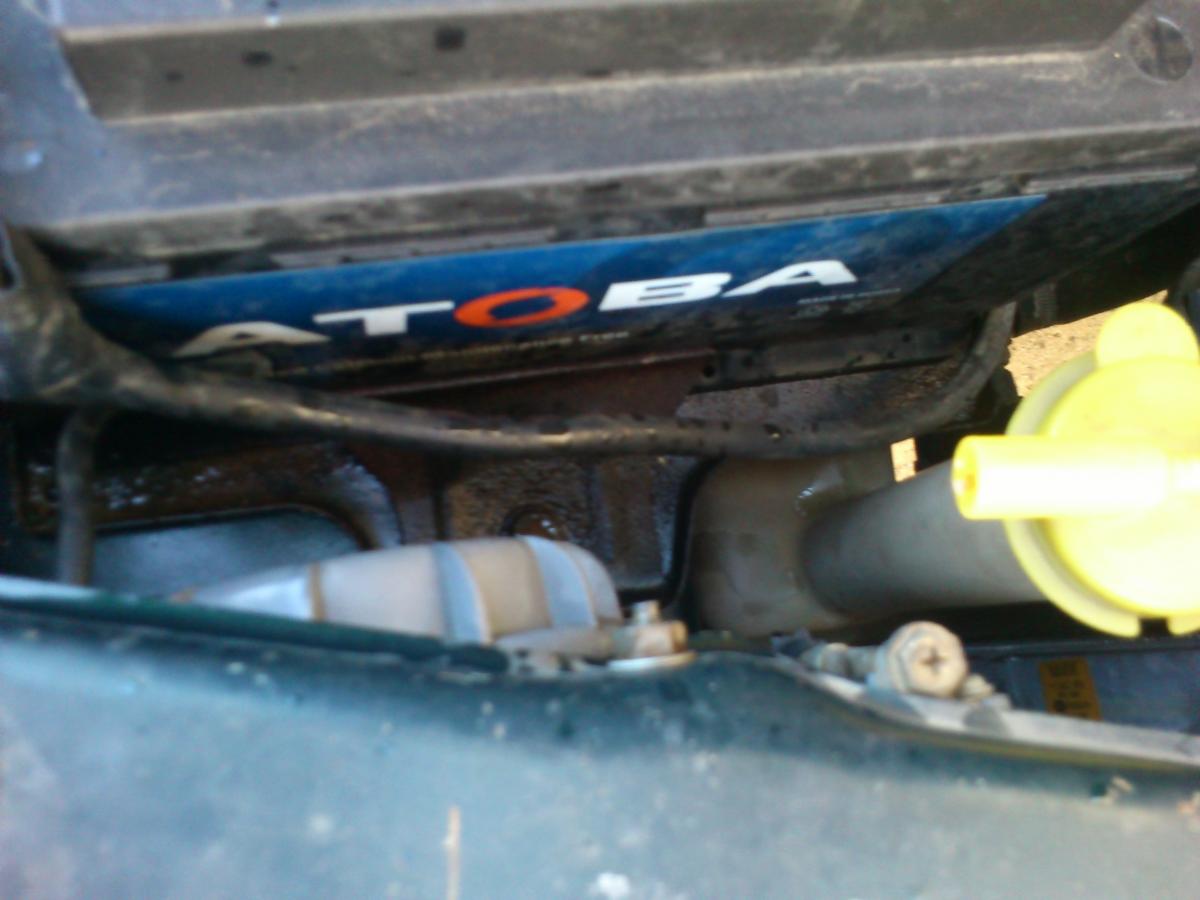

sstratos Δημοσ. 4 Μαρτίου 2017 Δημοσ. 4 Μαρτίου 2017 Καλησπέρα. Ανοίγω καινουργιο θέμα ενω βρηκα 1-2 περιπου παρόμοια , γιατι θα μιλησουμε για διαφορετικό αυτοκίνητο. Εχουμε ενα hundai sonata 1998 με 300.000 χλμ (ναι πήγαμε παντού με αυτό!). Πρίν απο 1 χρόνο περίπου ισως λιγότερο , φουσκωνε τα νερά και τα εξάτμιζε απο την υπερχείλιση του παγουριου διπλα στο ψυγείο. Διάγνωση : φλάντζα κεφαλής , αλλάξαμε 300 ευρώ , μετα απο 2 μερες παλι τα ίδια , βάλαμε καινούργιο ψυγείο γιατι "ηταν και αυτό βουλωμένο" , τέλος παντων μια 500 την δώσαμε με κατι κολάρα κτλ κτλ. Απο τότε ολα κομπλέ. Εχει τις τελευταίες 1-2 εβδομάδες που φουσκώνε παλι τα νερά και τα βγάζει ατμό απο την υπερχειλιση του ψυγείου (φωτο 1). Ιδίως οταν μεινει σταματημενο σε φανάρι ακούγεται τα υγρά που βράζουν !! Το περίεργο ειναι οτι ο δείκτης θερμοκρασίας ειναι ακούνητος στην μέση , και τα βερμπιλατερ δεν ανάβουν ποτέ. Ενω το ζόρισα να ζεσταθει η μηχανή , ο ανεμηστηρας ακουνητος. Δοκίμασα να τον κουνήσω με το χέρι για να δω εαν εχει κολλήσει αλλα γυρισε χαλαρά. Επίσης απο την εξάτμιση βγαίνει ντουμάνι-ομίχλη !!! Εκανα ερωτηση στο συνεργείο μου και μου ειπε κατευθειαν φλαντζα - 350Ε..... Τα λάδια και τα νερά ομως ειναι καθαρά ! Δεν εχουν ουτε μαγιονέζα ουτε τιποτα.... Καμιά ιδέα να γλιτώσουμε τα 400 πάλι ????
