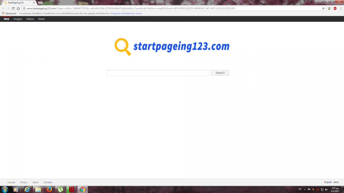

GIANNIS400 Δημοσ. 4 Μαρτίου 2017 Δημοσ. 4 Μαρτίου 2017 Πως το εξαφανίζω απ το chrome, δεν βγαίνει απ τις ρυθμίσεις chrome/ορισμός μηχανής αναζήτησης

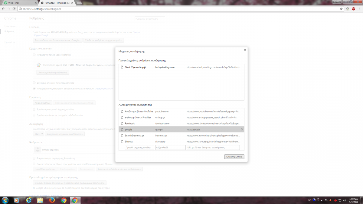

GIANNIS400 Δημοσ. 5 Μαρτίου 2017 Μέλος Δημοσ. 5 Μαρτίου 2017 Πως τσεκάρω extensions, home page Default search machine δεν παιρνει, μου βγαζει αυτο το start που δειχνω στην foto σαν προεπιλεγμενο και δεν βγαινει με τιποτα
ApolloRa Δημοσ. 5 Μαρτίου 2017 Δημοσ. 5 Μαρτίου 2017 (επεξεργασμένο) Δοκίμασε να κάνεις δεξί κλικ στη συντόμευση του Chrome στην επιφάνεις εργασίας σου και δές στην καρτέλα Shortcut(ή Συντόμευση) το πεδίο "target" τί έχει στο τέλος(λογικά θα φορτώνει αυτό το luckystarting) Σε εμένα με Windows 7 για παράδειγμα το καθαρό "target" της συντόμευσης είναι "C:\Program Files (x86)\Google\Chrome\Application\chrome.exe" ). Ότι υπάρχει μετά το chrome.exe το σβήνεις και αφήνεις τη συντόμευση όπως τη βλέπεις στο παράδειγμά μου(με τα " στην αρχή και στο τέλος). Ελπίζω αυτό να είναι το πρόβλημα. Μετά όπως πρότεινε ο CheOnWeb, κάνε scan με Malwarebytes, Spybot και ότι άλλο διαθέτεις. Επεξ/σία 5 Μαρτίου 2017 από ApolloRa
CheOnWeb Δημοσ. 5 Μαρτίου 2017 Δημοσ. 5 Μαρτίου 2017 Πως τσεκάρω extensions, home page Default search machine δεν παιρνει, μου βγαζει αυτο το start που δειχνω στην foto σαν προεπιλεγμενο και δεν βγαινει με τιποτα Δεν σ' αφήνει να προσθέσεις τη Google και μετά να την κάνεις default? Αν όχι κάνε reset τον chrome (κάτω-κάτω στις Advanced ρυθμίσεις). Το Home page το αλλάζεις απ' τις ρυθμίσεις. Τα extensions είναι στο αριστερό panel πάνω απ' τις ρυθμίσεις. Αν δεν στρώσει κάνε unistall και reinstall τον chrome αφού πρώτα τσεκάρεις αυτό που λέει ο ApolloRa. Το scan με Malwarebytes κάντο ούτως ή άλλως.

panos0100 Δημοσ. 5 Μαρτίου 2017 Δημοσ. 5 Μαρτίου 2017 φίλε μου είναι malwere εγώ το έλυσα κάνοντας φορματ, δεν γινόταν τίποτα δυστυχώς, και τα αποτελέσματα που σε βγάζει αυτό το πράγμα αν πχ γράψεις insomnia σε πάει σε κάτι ιστοσελίδες ότι να ναι άγνωστες μέχρι που ξανά έβαλα πάλι και firefox και chome τίποτα και επαναφορά δοκίμασα πάλι τίποτα, μακάρι να το λύσεις το δικό σου χωρίς να χρειαστεί φορματ άλλα και να λυθεί καλό είναι να γίνει φορματ
panos0100 Δημοσ. 5 Μαρτίου 2017 Δημοσ. 5 Μαρτίου 2017 Καθαρισμός με το adwcleaner. σε εμενα ουτε αυτο ειχε κανει τιποτα, νομιζω εσυ μου το ειχες προτεινει, ενω ειναι κατι ευκολο μπωρει να βγει και τις 2 φορες που το κολησα απο χαζομαρα δικια μου δεν εφευγε με τιποτα μακαρι στο παιδι να φυγει
