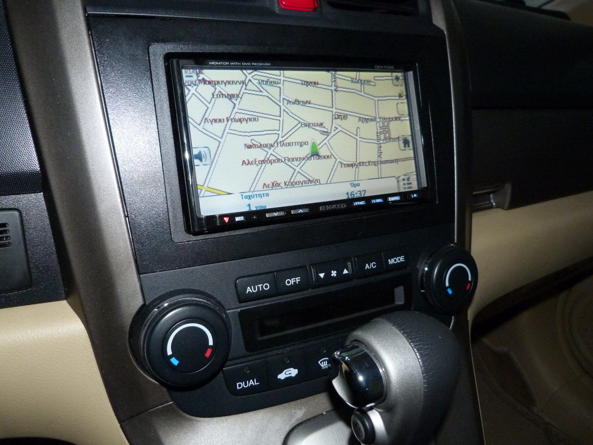

Οθονη επωνυμη  multimedia εχω στο Honda CRV μια Kenwood 7029 απο το προηγουμενο Honda με navibox αλλα παει πολυ ακριβα μια τετοια λυση και το navibox δεν βγαινει πια .
και στα 2 χρονια να χαλασει η κινεζικη με τα λεφτα που εχει παλι πρεπει να παρει 4-5 για να φτάσει την τιμη της μιας επωνυμης... Επισης το θεμα της ζεστης με μια ηλιοπροστασια και ισως πλευρικα αντηλιακές μεμβρανες λυνεται
