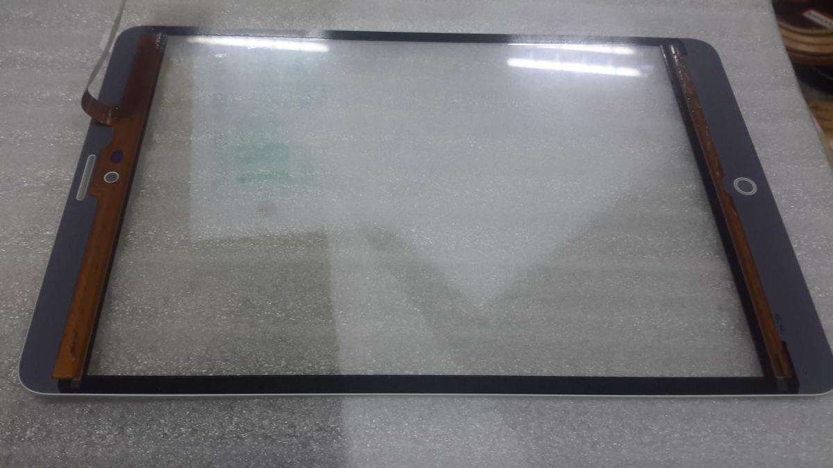

00 George 00 Δημοσ. 2 Μαρτίου 2017 Δημοσ. 2 Μαρτίου 2017 Έχει έρθει η πρόσοψη (οθόνη) και παρατηρώ ότι δεν έχει το αυτοκόλλητο - κόλα, για να πιάσει επάνω στο σασί του taplet και να στερεωθει . !!!!!
tsilitheo1 Δημοσ. 2 Μαρτίου 2017 Δημοσ. 2 Μαρτίου 2017 Αυτο ειναι το digitizer μονο,ή touch. Δεν εχουν παντα κολλα. Αν δεις στο skroutz αυτα που εχουν κολλα το γραφουν. Ολα τα υπολοιπα απλα δεν εχουν. Τωρα χρειαζεσαι μια κολλα διπλης οψης του 1mm ή βαρια 2mm. Γυρω στα 4-5€...
tsilitheo1 Δημοσ. 2 Μαρτίου 2017 Δημοσ. 2 Μαρτίου 2017 https://www.ebulk.gr/3m-adhesive-sticker Αυτο ειναι της 3μ. Μπορεις να βρεις φθηνοτερα
00 George 00 Δημοσ. 2 Μαρτίου 2017 Μέλος Δημοσ. 2 Μαρτίου 2017 Βρήκα ταινία στο 1mm 3M Double Sided Tape , τώρα να ρωτήσω , την περνάω περιμετρικά σε όλη την οθόνη , εκεί στο ηχείο τι κάνω - κάτω στο κουμπί , την κόβω και μετά συνεχίζω ?
tsilitheo1 Δημοσ. 2 Μαρτίου 2017 Δημοσ. 2 Μαρτίου 2017 Την κολλας στα μπεζελς. Δλδ πανω στο ταμπλετ. Εκει που κουμπωνει το digitizer. Μετρας-κοβεις με εναν χαρτοκοπτη πανω σε μια επιφανεια κοπης(αυτο κανω εγω). Δεν καλυπτεις αισθητηρες ,καμερες,σοφτ μπατονς κτλ. Επειτα αφαιρεις την πανω καλυψη της ταινιας. Αφαιρεις την ζελατινα του digitizer και χωρις να αγγιξεις την μεσα πλευρα του,το πατας μαλακα πανω στα μπεζελς. Αφου πατησει,κανε περιμετρικες πιεσεις ,μαλακες παντα,για να κολλησει. Πριν το κολλησεις καθαρισε καλα την οθονη απο τυχοντα δαχτυλικα αποτυπωματα. Αλκοολη και μαλακο πανακι(μικρο ινες)

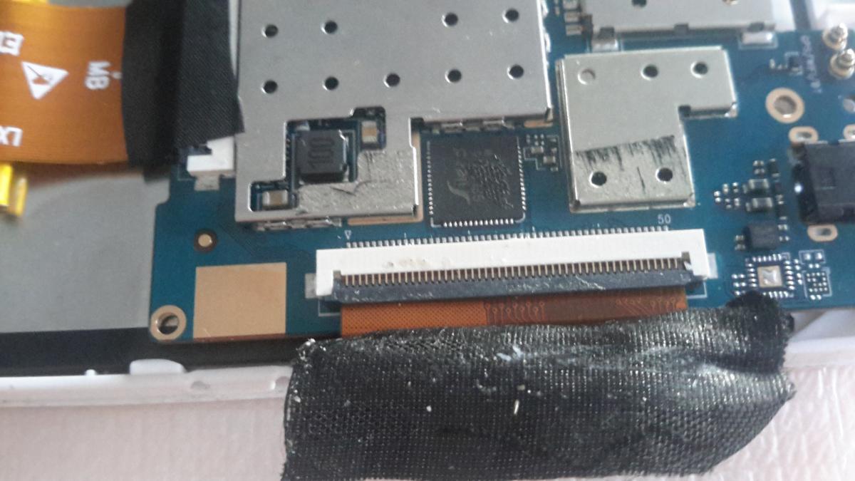

coolerman Δημοσ. 3 Μαρτίου 2017 Δημοσ. 3 Μαρτίου 2017 Πρωτού κάνεις οτιδήποτε, δες αν είναι οκ το touch/digitizer..
00 George 00 Δημοσ. 3 Μαρτίου 2017 Μέλος Δημοσ. 3 Μαρτίου 2017 Δοκίμασα touch/digitizer και δεν δουλεύει, παρατήρησα το κλιπ που πέφτει επάνω στην ταινία δεν κουπόνι σφιχτά, μόλις το τραβήξω βγαίνει αμέσως. .. δεν θα έπρεπε να το πιέζει δυνατα ; δοκίμασα να τραβήξω άλλη σύνδεση που έχει ,και είναι πολύ σφιχτή.
