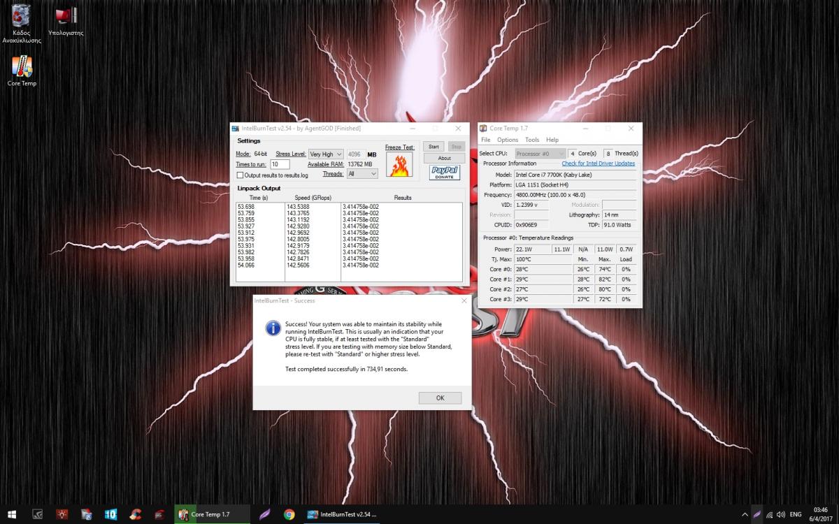

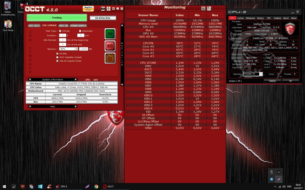

Tasos_69 Δημοσ. 6 Απριλίου 2017 Δημοσ. 6 Απριλίου 2017 Kαλησπερα ξανα.Μολις σημερα βρηκα λιγο χρονο να τρεξω ενα Bench οπως ειχα υποσχεθη παιδια.Λοιπον τρεχω OCCT για μια ωρα στα 4.8Mhz χωρις AVX δινω απο την μητρικη 1.225V και ανεβαζω το LLC(Load Line Calibration) στο 5 Mode για να μην εχω Vdrop,ως τελικο αποτελεσμα 1.24V στο τεστ,ακομα η θερμοκρασια χωρου την ωρα του τεστ ηταν 18,5 με 19 βαθμους.Ελπιζω να βρω τον χρονο να τρεξω αντιστοιχα ενα τεστ με AVX On οπως επισης και ενα στα 5Mhz Και μια δευτερη μετρηση τωρα με Intel Burn Test που χρησιμοποιει AVX σε Very High Settings.Ιδια ρυθμιση απο το Bios οπως και πριν μονο που τωρα το VID ειχε ανεβει αυτοματα κατα την διαρκεια του τεστ στα 1.269V λογω το AVX Instructions.Θερμοκρασια δωματιου στο νεο τεστ σχεδον 22 βαθμους (νυχτα και λογω ψυχρας μπηκε κλιματιστικο ) 3
mcrae13 Δημοσ. 7 Απριλίου 2017 Δημοσ. 7 Απριλίου 2017 Kαλησπερα ξανα.Μολις σημερα βρηκα λιγο χρονο να τρεξω ενα Bench οπως ειχα υποσχεθη παιδια.Λοιπον τρεχω OCCT για μια ωρα στα 4.8Mhz χωρις AVX δινω απο την μητρικη 1.225V και ανεβαζω το LLC(Load Line Calibration) στο 5 Mode για να μην εχω Vdrop,ως τελικο αποτελεσμα 1.24V στο τεστ,ακομα η θερμοκρασια χωρου την ωρα του τεστ ηταν 18,5 με 19 βαθμους.Ελπιζω να βρω τον χρονο να τρεξω αντιστοιχα ενα τεστ με AVX On οπως επισης και ενα στα 5Mhz Screenshot_1.jpg Και μια δευτερη μετρηση τωρα με Intel Burn Test που χρησιμοποιει AVX σε Very High Settings.Ιδια ρυθμιση απο το Bios οπως και πριν μονο που τωρα το VID ειχε ανεβει αυτοματα κατα την διαρκεια του τεστ στα 1.269V λογω το AVX Instructions.Θερμοκρασια δωματιου στο νεο τεστ σχεδον 22 βαθμους (νυχτα και λογω ψυχρας μπηκε κλιματιστικο ) Πολύ καλό το τσιπάκι σου,όπως το είχες περιγράψει.Οι θερμοκρασίες αρκετά υψηλές (όπως είναι λογικό) για το ανάλογο vcore. Φαντάζομαι οτι άνετα θα φτάνει τα 5-5.2 μπορεί και παραπάνω αλλά σκέψου πόσο θα ζεσταίνεται με 1.3+ vcore,όταν με 1.25 πλησιάζει τους 80. Κλασσική περίπτωση καλού τσιπ που για να 'δείξει τα δόντια του' θέλει delid ! 4
